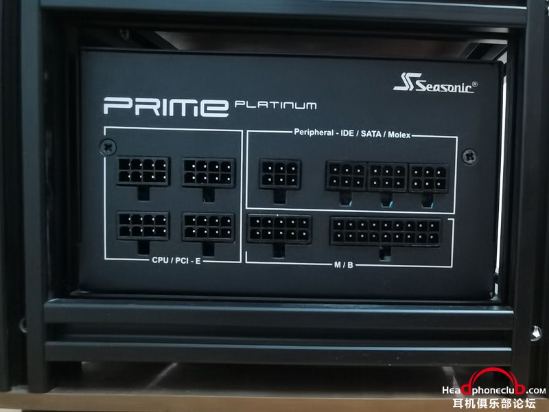

电源用的是海韵铂金版PRIME系列,它的波纹小,电流干净,电源必须用模组电源,方便更换线材。

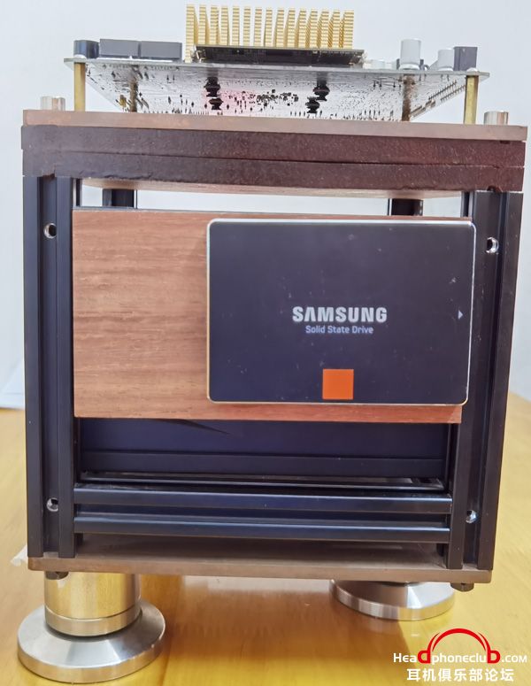

系统盘用三星840PRO,用花梨木固定在机架上。

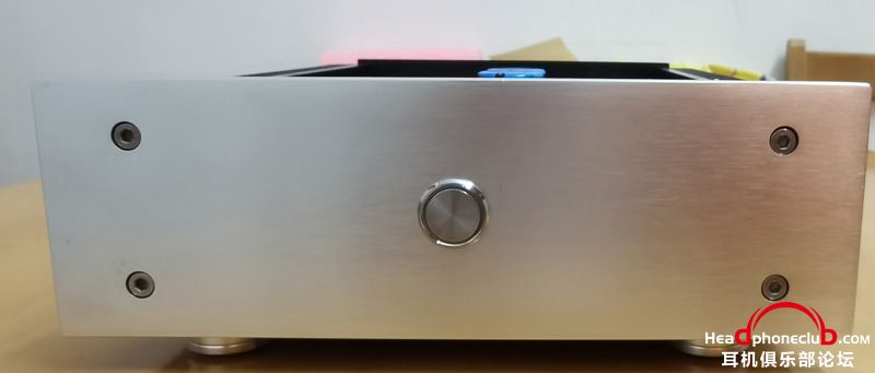

机箱是开放式的,自己改过不少东西,铝合金的机架,自己上面加了花梨木板和铜板,铜板上加工了主板的安装螺丝位,可以直接安装主板,下面也加了一块铜板作为底板,这样很方便在机箱下面用钉垫。固定电源的也是一块铜板。(这些都可以在某宝上搞定)

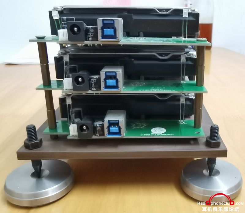

原来本地播放用的硬盘当资料库盘,用USB模式连接,偶尔也可以玩玩,

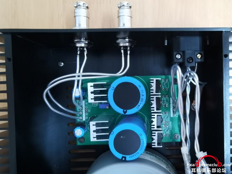

绿色的芯片,是从优越者硬盘盒里拆出来的,12V电源可以接线电,也可以从模组电源里取,实际对比差别不大,说明好的开关电源跟线性电源的差距很小。

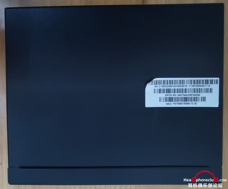

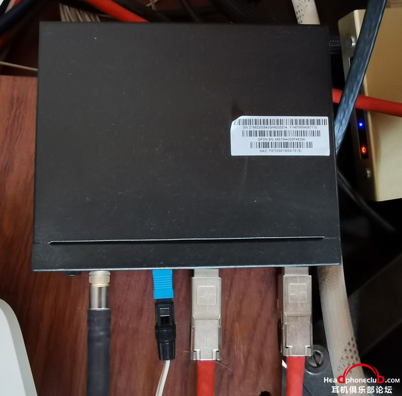

首先是光猫,我原来用的是电信送的光纤猫,家里用来上网问题不大,除了不稳定和时间长了需要重启以外,勉强对付过去。但是要网播就要换了,我换的是华为的光猫,不到三百,真的非常好,稳的一批,装上以后一直很稳定没有重启过,型号是MA5671,铁壳版,需要从原来的光猫里抄出一些参数,重新设置到华为光猫里,就可以了,网上有教程,有的卖家也支持设置好,实在不行就给99元给电信安排师傅上门调试安装。
安装好后,就用光猫来拨号上网,光猫的四个网口,其中一个接家里的主路由器,然后把家里的所以用网络的设备都接到那个主路由器上(无线有线都是),
再选一个网口,接一个专门用来网播的路由器,这个路由器不用太高级,只需要有2.4G无线信号的百兆路由器就可以了,我用的是思科的,比较稳定。
测试对比过5G信号的声音没有2.4G的好,
然后注意了,为了更好地隔绝网络给系统带来的干扰,这人路由器和光猫的网线连接长度要在30米左右,而且网线要选那种带屏蔽的网线,一般家用长距离是不建议用带屏蔽的网线的,会影响速度,而我们网播不在乎这点速度损失,重要的是抗干扰,足够的长度,可以把网络干扰隔离开。
其实音响专线的作用也主要是把音响系统和家里的用电环境隔开,建议还是拉专线,哪怕是从家里的电箱开始拉,效果也可以,尽量把专线也接得长一些,甚至可以有意绕一下,专线的线材反而不用太讲究,我个人认为,毕竟真正影响系统声音的是离系统设置最近的电源线。
网线这么长,我是把多余的放到空调柜机后面,注意不要卷成一圈圈,散乱放置就好了,系统其他线材也是一样,太长的也不要卷成圆圈。
光猫和这个网播专用的路由器,我自己弄了个线电给它们供电,
网播路由器,也可以接专机的模组电源12V输出,这样开机就开这个路由器,平时不开,光猫因为要长期开的,只能接线电。

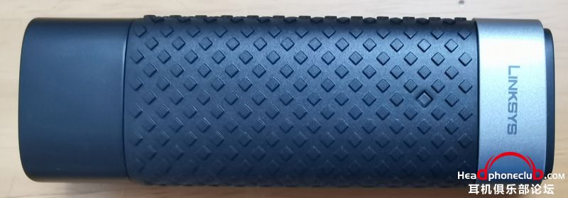

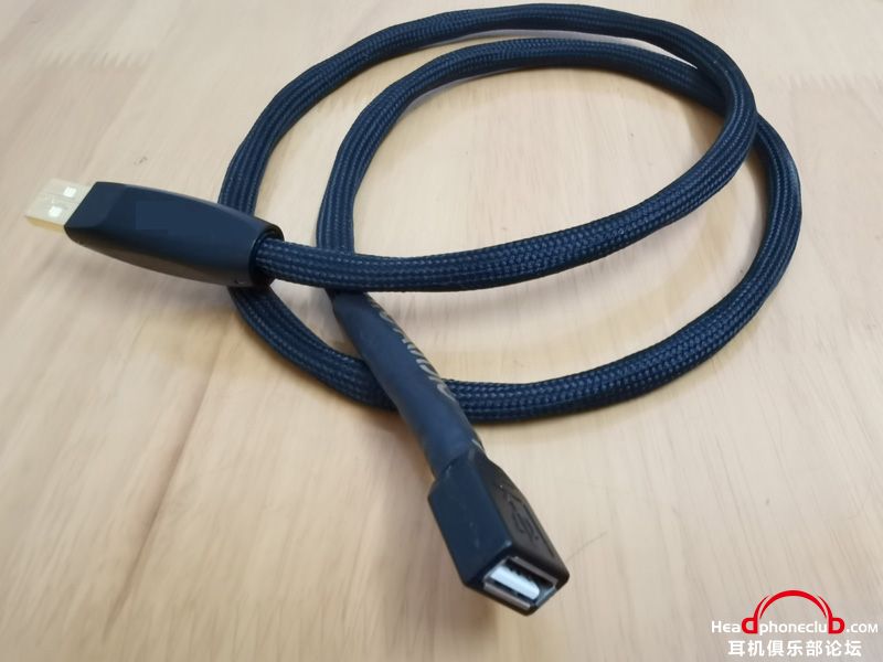

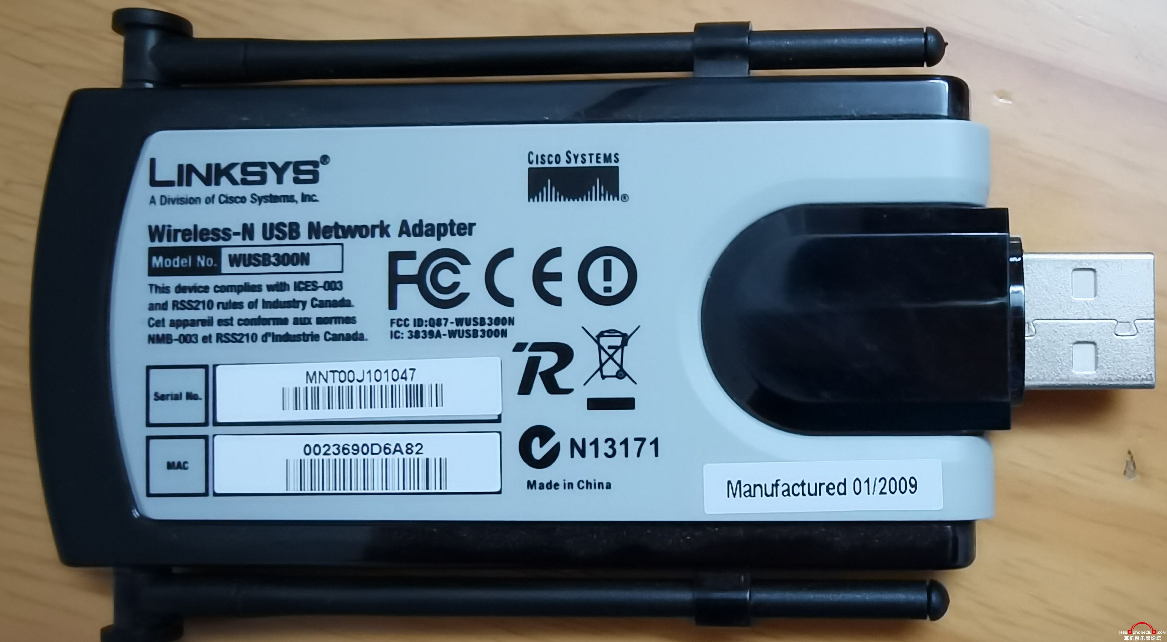

无线网卡我用的是思科的AE3000,注意,无线网卡不要直接接到主板USB口上,要用一条USB延长线来接,要用纯银线,再次隔离一些干扰。
AE3000是支持2.4G5G双模的,安装好驱动后,可以在属性里,把5G功能关掉,
还有一种思科WUSB300N无线网卡,效果也不错,只支持2.4G的,但是开机会延迟一分钟左右,不爽。

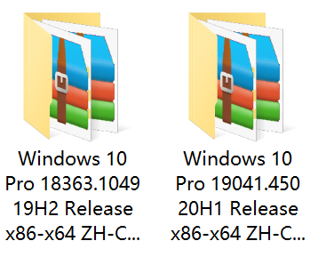

在多方寻找和尝试之后,终于找到一个完美的系统:WIN10俄罗斯大神精简版。
作者lopatkin是位俄罗斯系统精简狂人,一直以来专注Windows操作系统的精简组装。他精简优化过后的系统镜像体积大幅减小,非常纯净流畅,没有添加任何推广,特别注重精简及流畅度!日常用没多大问题,主要稳定流畅。
优化服务及组件,开机内存占用少,对系统进行精心设置,加入全新优化方案让系统更稳定,速度更快
系统极致精简,但是运行非常稳定!
终极优化系统,减少无用的进程,确保系统运行更快速;
只有最最基础的应用软件,使系统保持最佳运行状态;
在不影响大多数软件和硬件运行的前提下,尽可能关闭非必要的服务,禁止多余服务启动,关闭错误报告及错误发送,节省资源
精简了不必要的一些系统自带应用如skype、xbox、天气、地图、游戏应用,以及不需要的组件。
自动清扫系统垃圾和无效启动项目,使电脑焕然一新。
总之,纯净稳定,非常适合音乐播放。
[size=15.3333px]
[size=15.3333px]他也有好些版本,带DREY后缀的是最精简版本。
[size=15.3333px]
[size=15.3333px]每当有新的WIN10版本推出,他很快就会有精简版出来,我目前在用的是19H1版。
[size=15.3333px]
[size=15.3333px]安装源文件我放在百度网盘,有兴趣的自行下载试一下吧,会有惊喜的
提取码:ub54
提取码:n4fk
安装很傻瓜式的,一步步按提示做就是了,激活可以用软件激活。

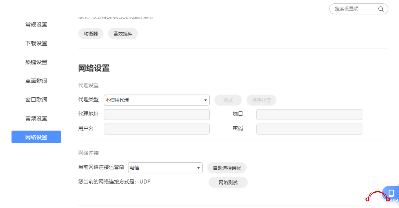

还需要简单设置一下参数,
知道自己的宽带是什么服务商的,最好选择填一下,我的是电信。

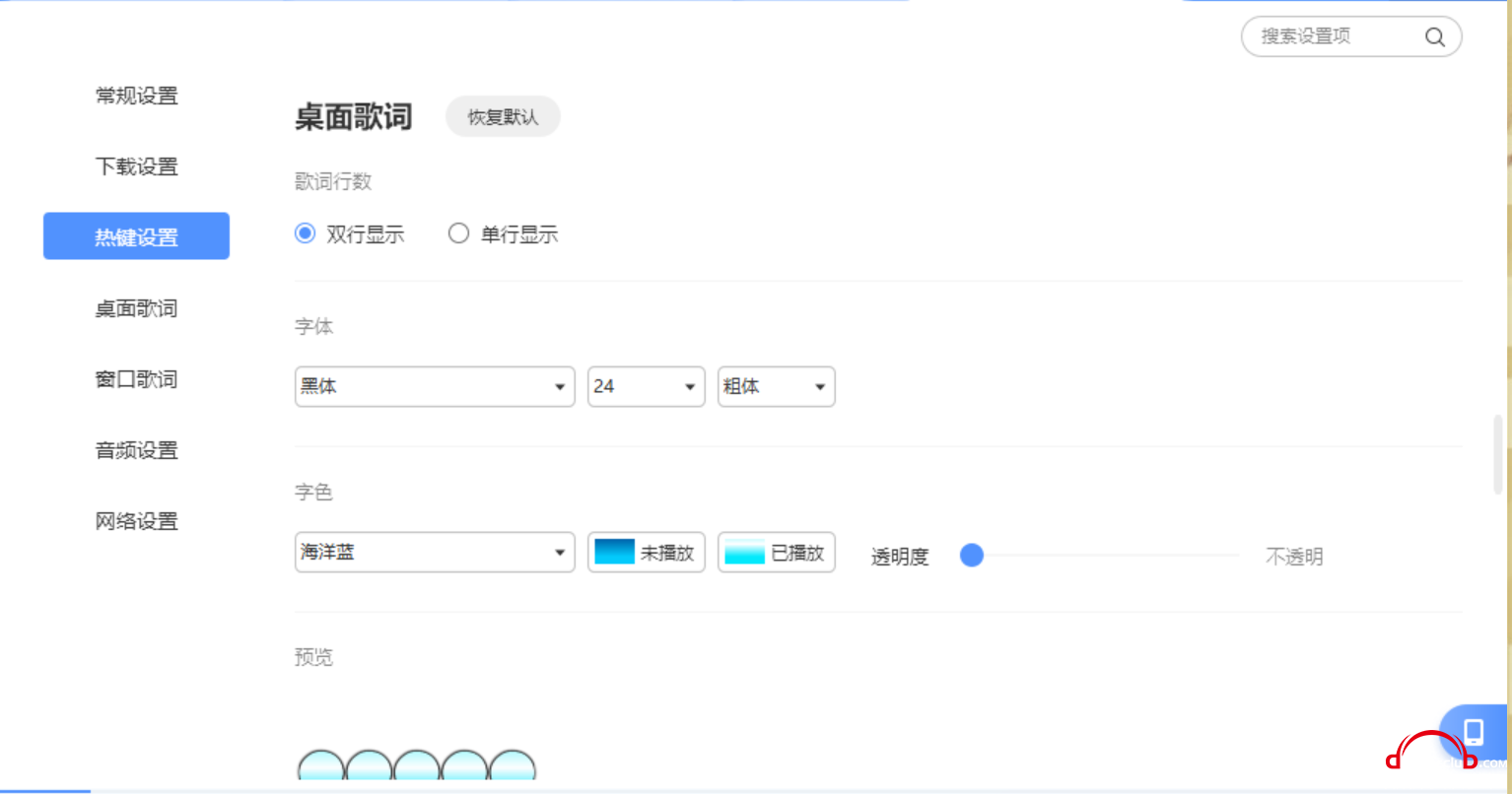

 楼主| 发表于 2021-5-22 00:24:23 | 显示全部楼层
微信图片_20210522002403.png 更新了一晚上,保存时候出现这个是啥意思?

 楼主| 发表于 2021-5-23 18:01:16 | 显示全部楼层
原来是QQ浏览器不行,换了个GOOGLE浏览器再发就行了。
