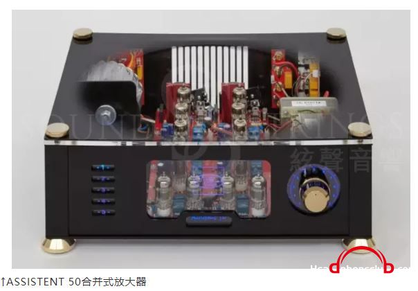

Audio Valve合并式电子管机型采用Assistant作为系列名称,当中包括Assistent30/50/100,这三款功率与型号等价,三款产品均采用最佳立体声线路布局,当中两声道部分单独独立设计,并进行线路分隔,从而在线路上避免杂讯的干扰。Assistant还使用全对称A类放大阴极输出推挽式设计,具备开机1分钟内自动待机预热功能,同时该系列亦加入了自动“灯丝”稳压和屏极电压,自动偏压调整可以对电子管进行侦查监控。
Assistant 30输出功率30W,纯A类电子管推挽,搭配2支12AU7(ECC82)、2支12AX7(ECC83)电子管,强放管子每声道采用4支西门子QQE 03/12;整机具备5组RCA和录音 RCA输出,阻抗为8Ω,频率响应:20Hz-60kHz,讯噪比:90dB,尺寸(WDH):22×36×23cm,重量:15kg。
Assistant 50输出功率50W,搭配4支ECC82、8支QQE 03/12或RS 1029或CV 2798电子管,具备5组RCA输入和录音RCA输出,阻抗为8Ω,频率响应:15Hz-70kHz,讯噪比:86dB,尺寸(WDH):42×32×15.5cm,重量:18kg。

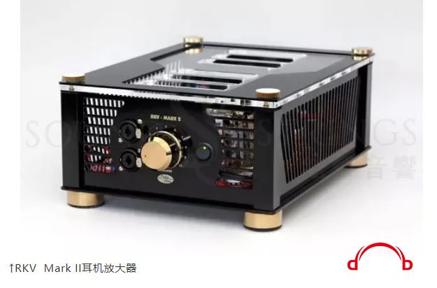

应对目前主流的耳机领域,Audio Valve推出了多款产品,笔者在此先介绍RKV MARK II电子管OTL耳机放大器产品,匹配低阻抗独立电源。该款产品获得OTL无输出变压器纯A类电子管放大线路专利,对应各种耳机的阻抗(32-2000Ω),提供稳定的输出功率表现,具备双单声道设计,大幅降低干扰及提升立体声隔离度。当中的强放管采用自动偏压设计,无需人手调校。在前面板接口方面具备2个6.3mm立体声耳机接口,电子管采用4支PCL805/PCL85/18GV8,尺寸(WDH):36×20×12cm,重量为10kg。
