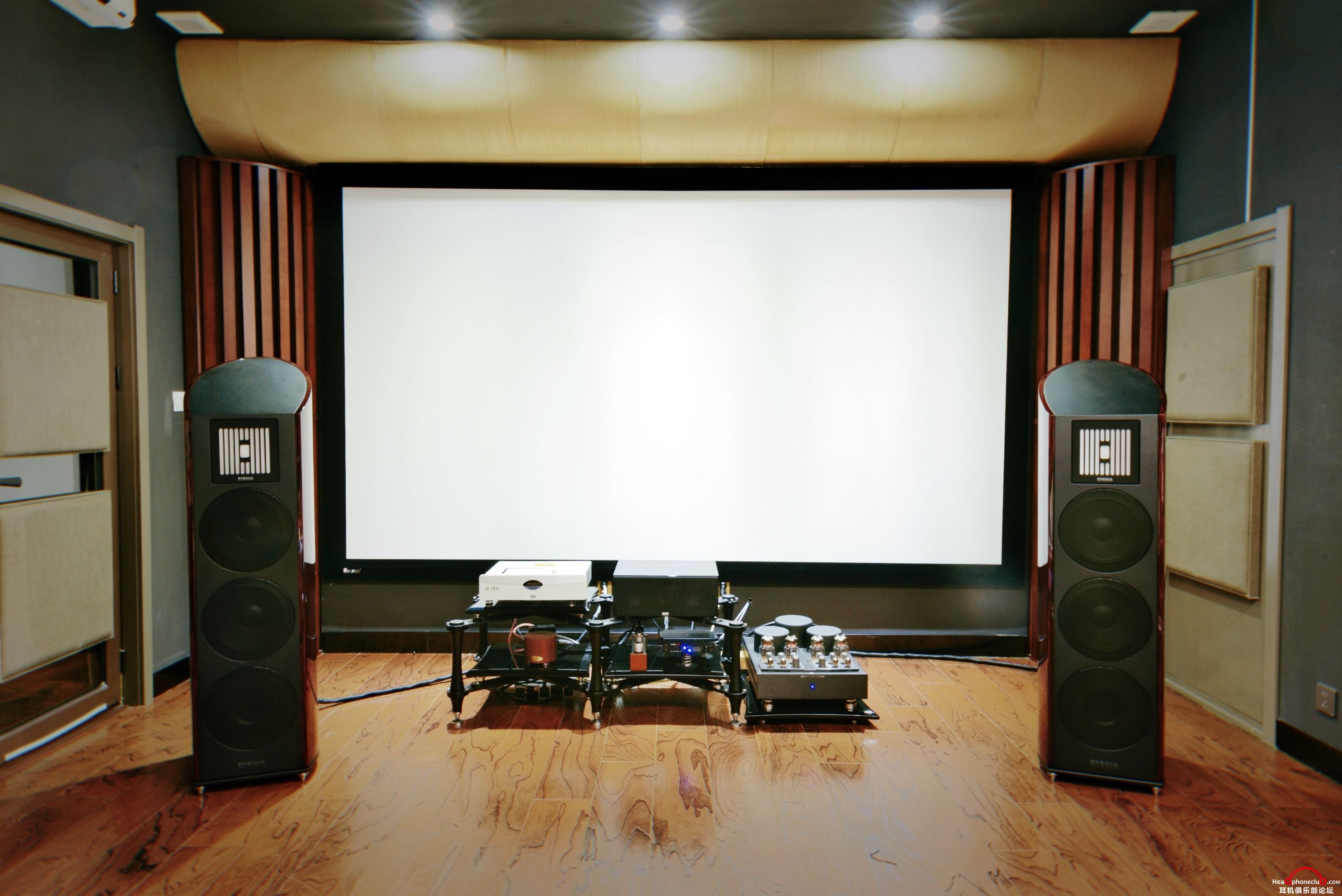

7楼顶层阁楼,23平方独立影音系统,有较为完善的声学环境,7楼为直接入电表与楼下电器隔离,其中hifi两路专线。

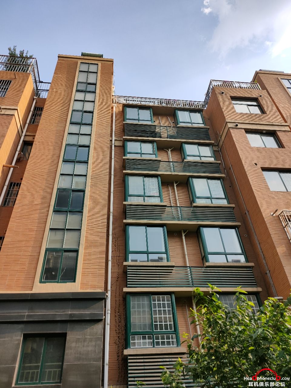

多亏本地电企的朋友,安排两名资深工程强电师傅围着一个小电箱折腾了两天。。。大材小用,实属罪过,在此鞠躬致谢!
同时感谢提供指导和帮助的各位群友大佬!
本以为复杂的埋地线,几分钟就搞定了。其难点在如何从七楼神不知鬼不觉的跑一根线到地里。经过几分钟的勘察,师傅机智的借用了自家顶层花园的排水管道,直接引入土里,一方面做到了极致的隐蔽,另一方面,老妈每天浇花顺便就把土弄湿了,手动增强导电。
至于为什么是锌棒而不是铜棒。一是怕贼惦记,二是工程用的,足足1.5米长,师傅计算过电阻,理论不会差。而且超出我的要求,他们给加到了16平方的铜线。
而两天的90%时间在电箱重新整理,跑线。
取出箱内原地零汇流排,从原各种并联的3路空开加到每根线一路的7路全部出汇流排,将地线用于hifi两路汇流至地线,同时为专线加换为两只16/32的hifi tun熔断器,并将插王汇流排简易固定,确保整个箱内外整洁安全。
过于复杂的安装理线按此不表,待全部弄好,迫不及待的开声,着实被惊艳到了。因为小弟有记录录音的习惯,因此对常用来试听的碟子非常熟悉,而且原本系统解析力就算比较高的类型,但重建电路后的声音相比下可谓拨云见日,能量感充沛,三频解析力大幅正向提升,动态高级了两个档次,从具体乐器来说,如小奏里终于能听到钢琴的金属质感,小提琴触弦一刹那的颗粒感,这样带来的声音生动感和灵气,非常高级。

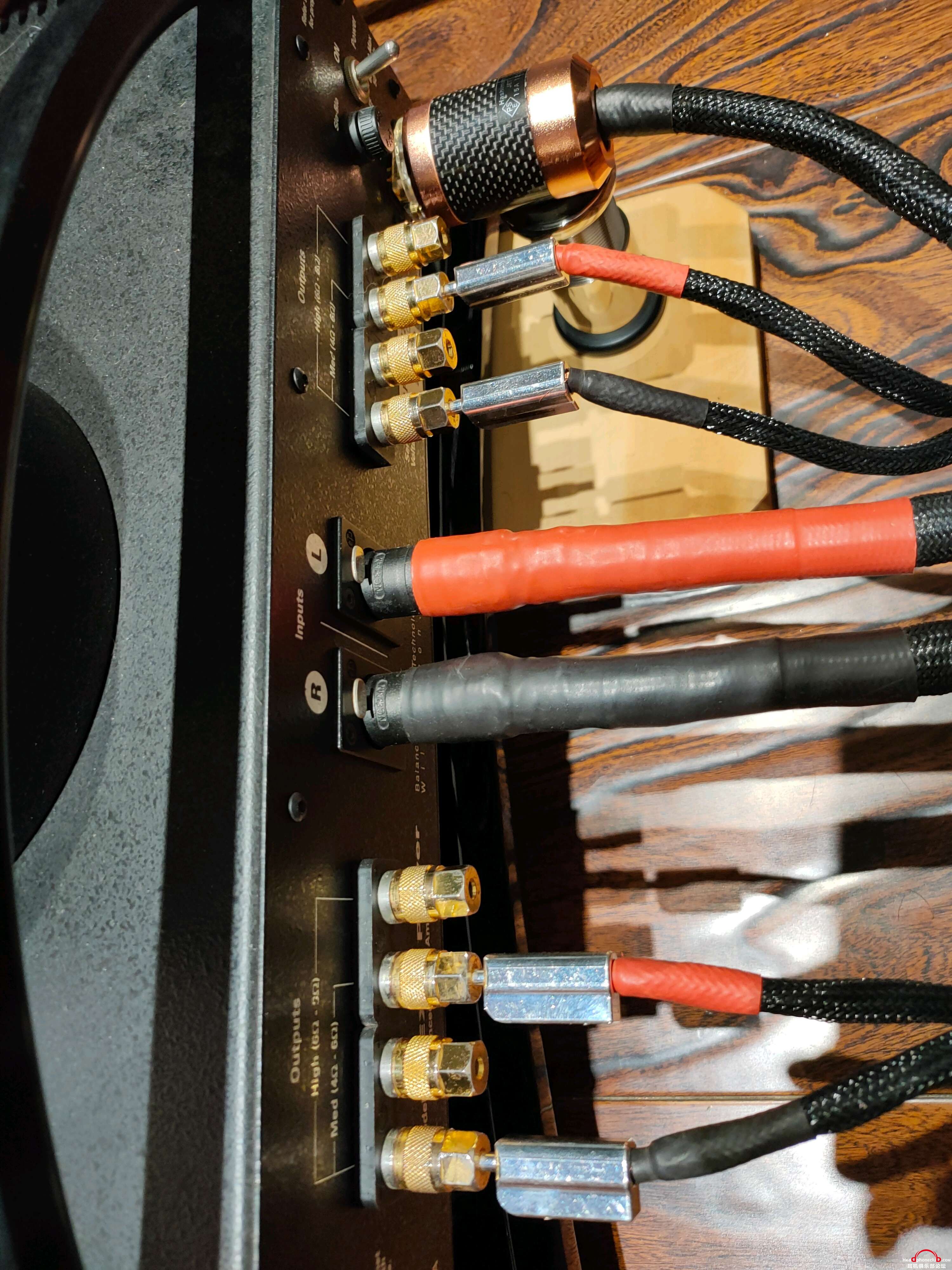

声音风格和汇流排果然一致,水润光泽,高动态,高解析。
由于NCF的经验,不翻车不犯错已经代替了吃螃蟹的欲望。本来想把欧亚德的全新系列都买来试试,但是没找到枪文,以后再说吧。
ps:线基为feithaudio神农和夸父,特点是中性和解析,基本无音染。缺点:太硬。
