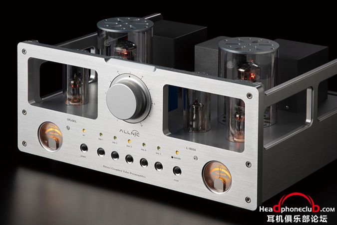

外观超现代的Allnic L-9000 OTL/OCL(19,500美元)是一款三级增益、无输出变压器(OTL)、无输出电容(OCL)的前级放大器,定位于Allnic的L-8500(13,500美元)和旗舰L-10000(30,000美元)OTL/OCL前级放大器之间。L-9000的外壳设计是开放式的,前面板和侧板上有大的长方形切口,外观非常华丽的。正如一位朋友所说,它看起来就像“非常好的1980年代科幻太空电影中的东西”。
在许多前级放大器中,通过某些类型的元器件(例如电容器或变压器)将输出级耦合到功率放大器。某些设计使用DC伺服电路,将输出的任何直流(DC)偏移“归零”。这样可以防止在信号路径中积累直流时可能对功率放大器和/或扬声器造成损坏。Allnic的网站指出,任何此类耦合装置都会给系统的声音着色,增加失真,限制动态,并降低分辨率。OTL/OCL前级放大器没有这种装置,其最后一级放大信号直接连接到功率放大器上。
根据Allnic的网站,通过“浮动电源(SEPP、OTL/OCL、消除)电路”,已经“完全消除”了直流信号会在L-9000的信号路径中积累,从而导致系统遭遇灾难的可能性。当我给韩国的朴康秀先生打电话时,他告诉我,虽然其他取消电路设计提供了安全性,但它们会扭曲信号。
L-9000采用6U8A、12AU7和6080三种电子管,分别用于第一、第二和第三增益级;6080只通过单端信号路径直接耦合。L-9000的平衡信号,不会直接耦合,而是经过坡莫合金变压器。
L-9000包含Allnic不谦虚地声称是世界上最复杂、性能最好的音量衰减器。 由朴先生研发了20多年,它是一种固定阻抗,油压式,桥式T型机械衰减器,其衰减范围为61级,每级1.5dB。朴声称,这种衰减器几乎在所有音量下都能线性工作,不会造成通道不平衡或阻抗变化,并且音质极佳。

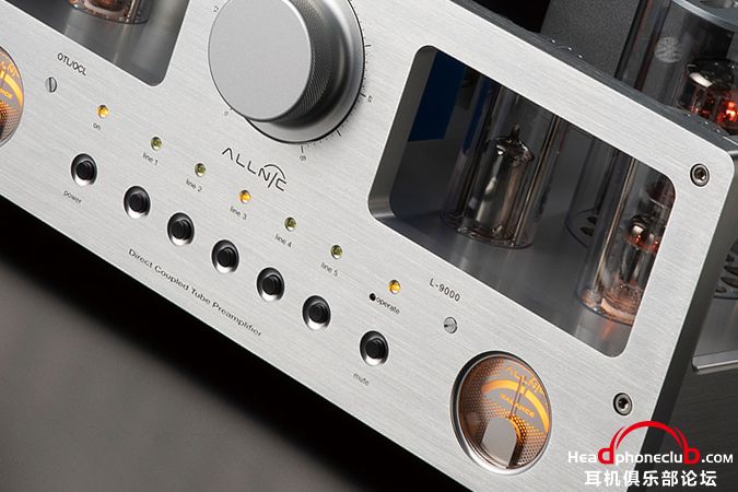

L-9000的尺寸为16.95英寸宽,7.1英寸高,深度为15.75英寸,重量接近25公斤。前面板顶部的中心是一个大的音量旋钮,在左下角和右下角有两个模拟仪表,黄色照明。这些仪表显示左右声道输出级的平衡状态,并可用于监测电子管的偏置,以便通过每个仪表旁边的平头螺钉进行调整。在仪表之间,从左到右是一个红外遥控传感器和七个按钮:电源,输入音源1至5,以及静音。每个按钮上都有一个黄色的状态指示灯。
输出方面,每声道都有一个OTL/OCL的单端(RCA)输出接口,和两个平衡(XLR)输出接口(经变压器耦合)。音源输入有两组平衡(XLR,线路1-2)和三组单端(RCA,线路3-5)。
