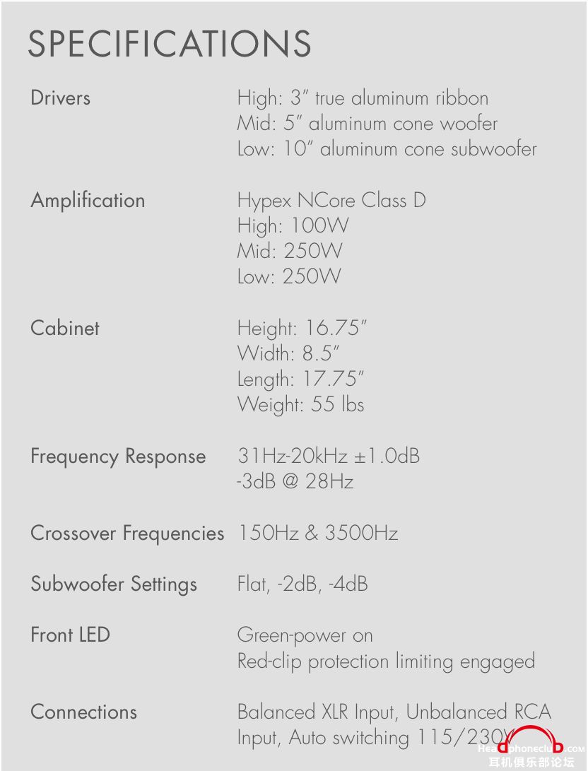

1. Mesanovic RTM10 简介
Mesanovic 是一家做高端铝带麦克风的公司,老板 Deni Mesanovic 是个30岁的充满激情的小伙子,密歇根大学声学和电子工程科班出身,一毕业就创立Mesanovic公司,至今已有十年。主要产品是带式麦克风和音频牛。一个麦克风售价1千多刀不可谓便宜,他研发RTM10的初衷始于2018年,缘于他对很多主动监听音箱在聆听两三个小时后,对其高音都有疲惫感,而这些音箱无一例外的都使用了球顶高音。而他听了不少铝带高音的Hifi箱子,其反而高音非常耐听。这就让他有了设计一款铝带高音的主动监听音箱的想法,多年铝带麦克风的设计制造经验让他在高音单元上轻车熟路。

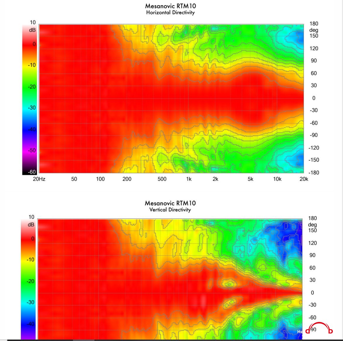

Mesanovic-RTM10-Spinorama.jpg RTM的箱体是2.54cm厚的中密度板构成的,各单元箱体独立密封。表面涂层像是专业舞台音箱的那种。

高音单元
是他们引以为豪的亮点,4微米厚(一般的厚9-15微米)的铝带重量只有0.02g,驱动牛和铝带都是自己工作室制作,一致性品控极其严格。
中音单元
SB Acoustics  SB15NBAC30-4
低音单元
Dayton Audio  RSS265HF-8
驱动
定制的Hypex Ncore D类 DSP 650w功放模块,

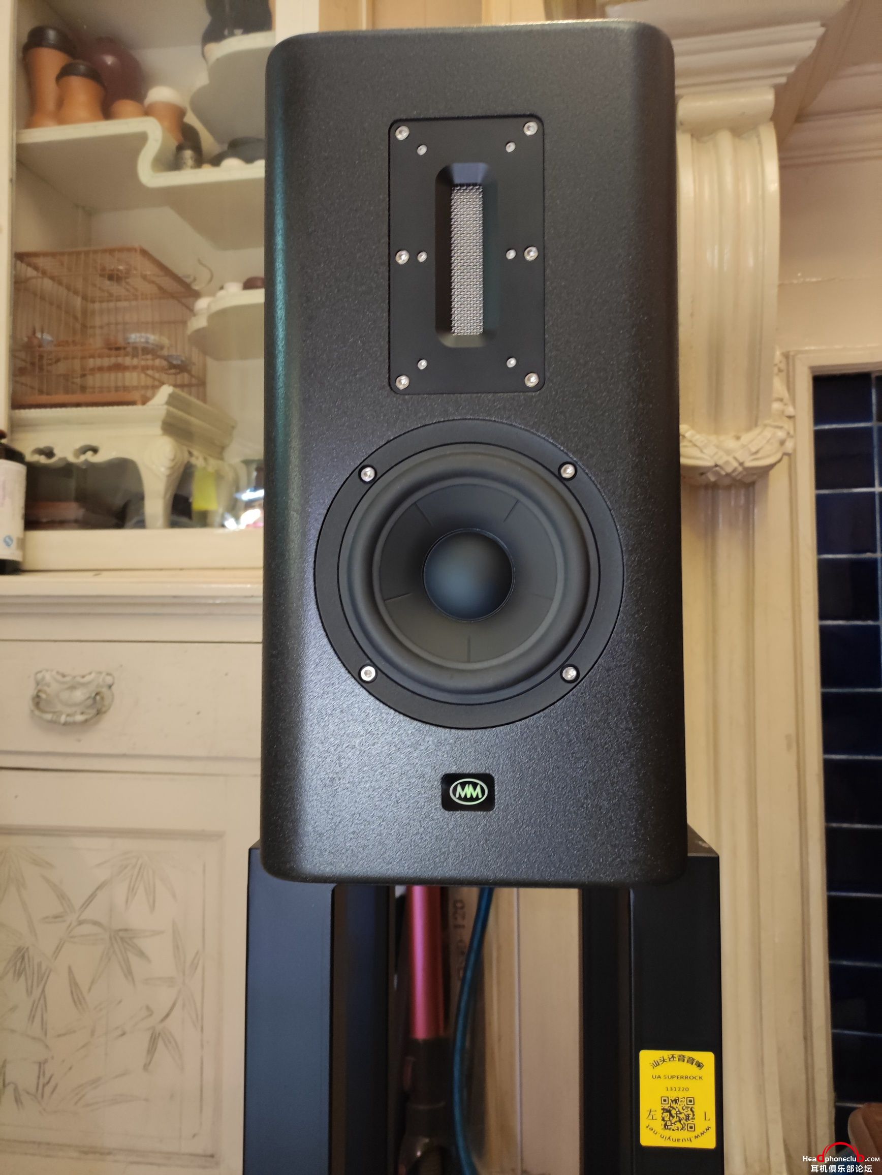

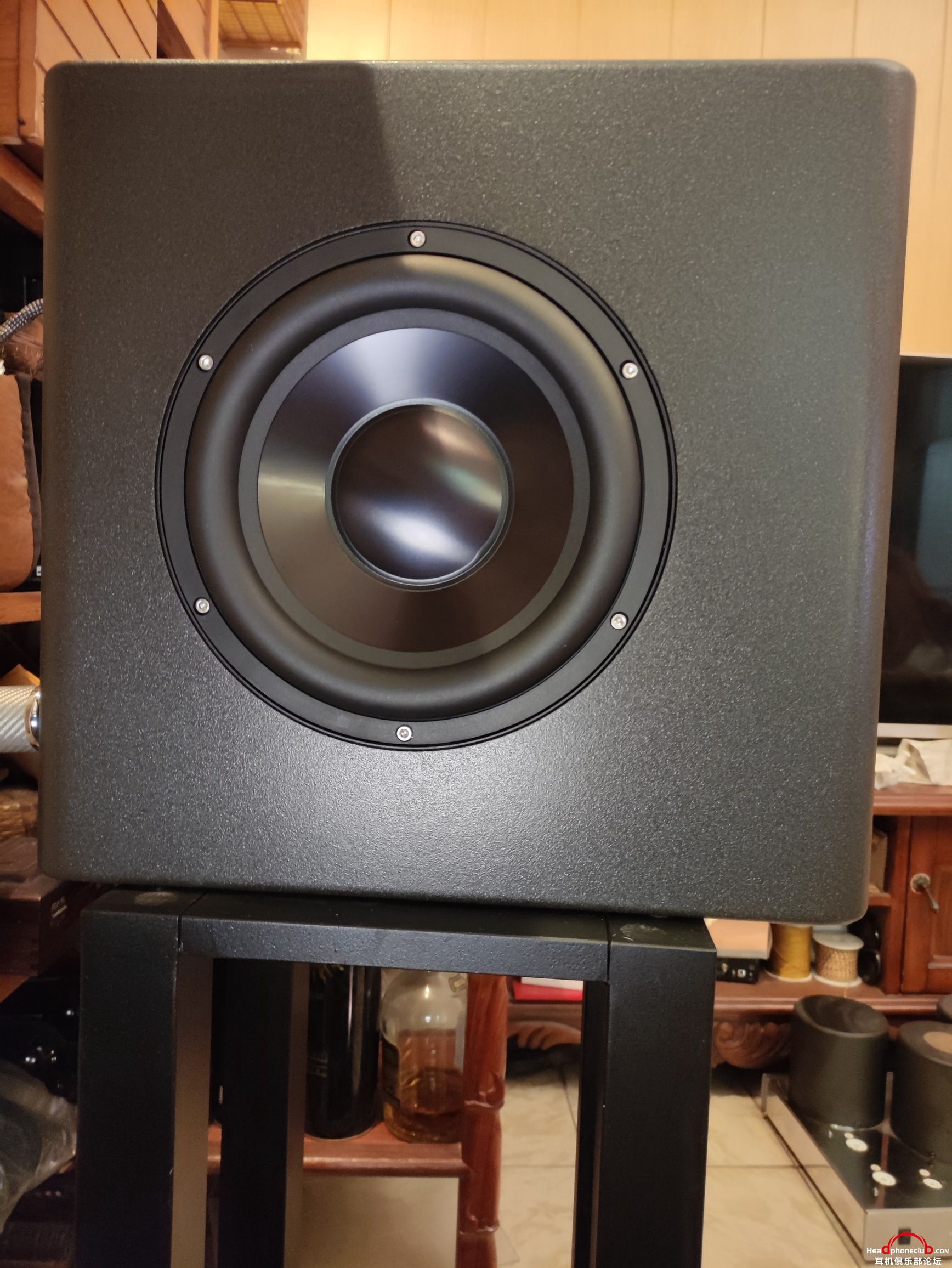

2. 开箱及开声单个箱子30几公斤,净重25公斤。边角圆滑,无处着手,要不是早年搬砖为生有几把蛮力,拆箱上架独自难以承担。
听音环境杂乱
-起居室4.5*5.5米,高3.5米,全无听音优化。
-箱子间距1.5米,低音单元内侧对置。
器材也十分简朴
-器材架杂牌,但还算结实,下垫仿FE大钉。-悦牌脚架,为mini宝达定制的,高度倒是正好,面板不太合适,凑合用着。V2有打算研发一个双圆柱架
-群晖装Minim server 存放音乐,经加了线电的华硕 86U 有线至声韵 Vega 2.1, UPNP播放。
-Vega 2.1 解码后前级输出至RTM10,平价VOVOX 平衡线,这线应该是瓶颈,考虑升级银线。
-无电处,RTM10 电源线是V2处 制作的Sommer 水蓝4芯线 DIY电源线。

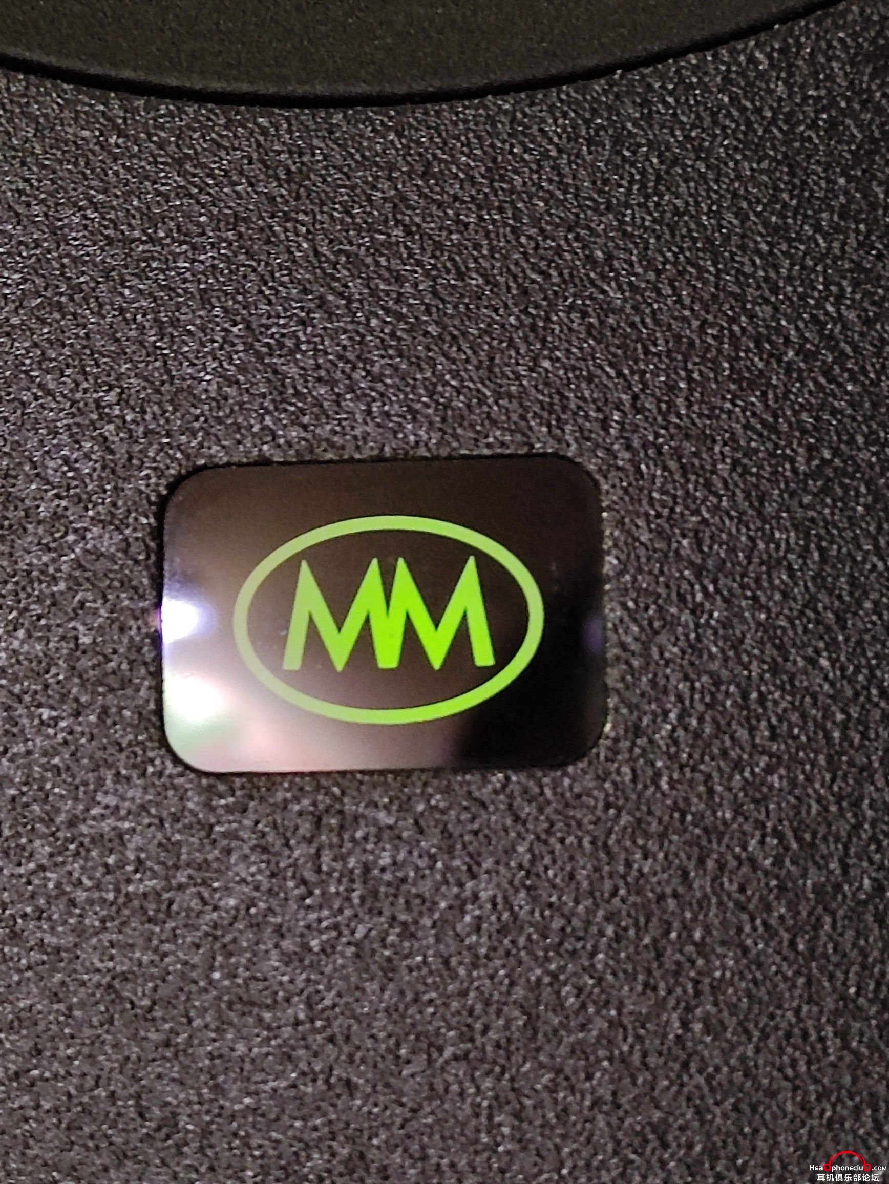

RTM10颜值一般,唯一可圈可点是那个带LED的logo灯,亮度正好不刺眼,很有氛围感。无讯号输入45分钟会自动待机,此时功放板全无温度。背板只有XLR和RCA输入,尽管是带DSP的,但没有AES输入,据说是大多数Studio都只会用到XLR口。有一个mini USB口但目前只对厂家开放。低音有-2db,-4db衰减可调,但我没做调整。

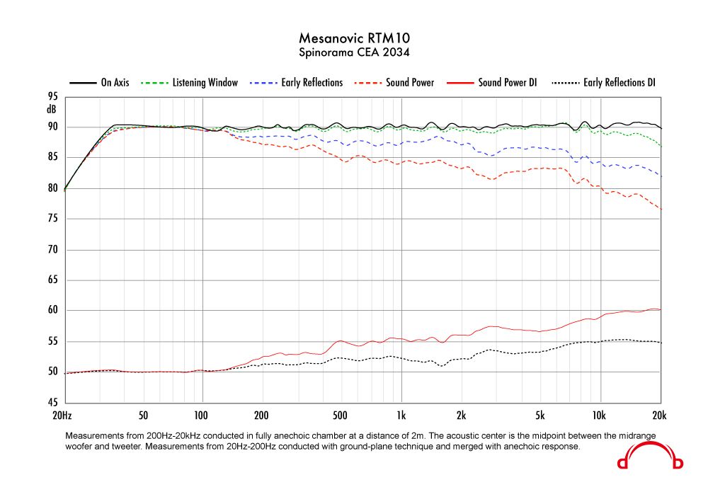

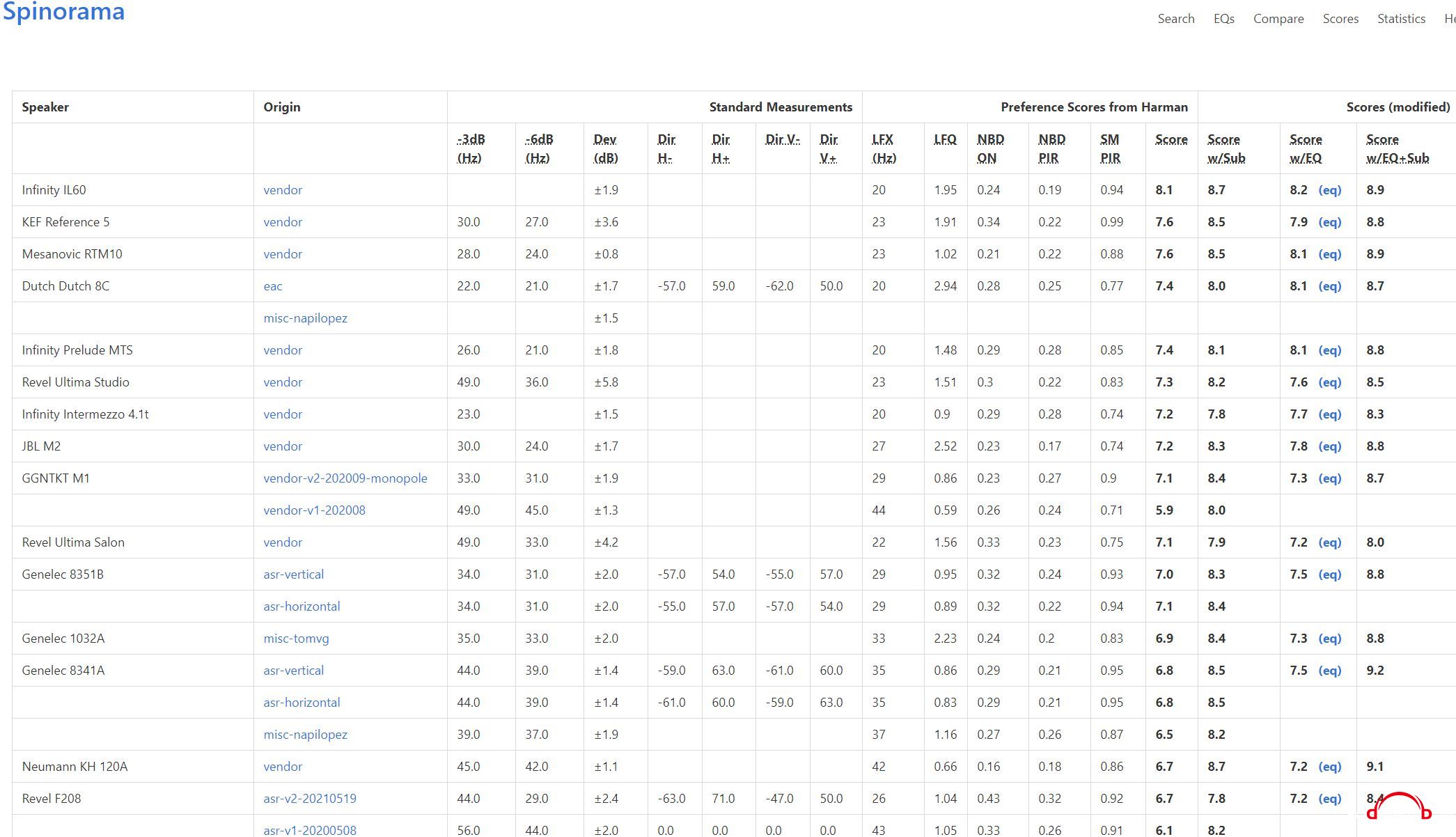

4. 道听途说的参考资料分享------RTM对标的是真力 8351,8C,Kii Three(不是价格对标),我没有AB对比过没有发言权,只是分享前期查到的一些资料。
-Spinorama 数据评分,来源是ASR,RTM10得分不低。
https://pierreaubert.github.io/spinorama/scores.html
-ASR网站真力8351B和RTM10的AB对比测评,不做评价
https://www.audiosciencereview.com/forum/index.php?threads/genelec-8351b-vs-mesanovic-rtm10-ab-test-preparation.19018/
-ASR网站RTM10 原帖, 设计者Deni 答疑。
https://www.audiosciencereview.com/forum/index.php?threads/mesanovic-rtm10-monitor.16905/
150
2471

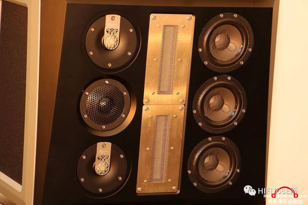

发表于 2021-6-5 06:05:54 | 显示全部楼层
翻墙看了一下评测  和真力8351对比 老外的最后结论是梅萨更适合家用,其实说实话,做到比真力耐听也不是什么难事
目前对梅萨的单元设计十分感兴趣,垂直排列的中高和侧10寸低音,集成在正面只有23CM宽却有45CM深的箱体内,是什么感觉
听代理录音效果还是不错的   下个月到北京现场试听一下看看
