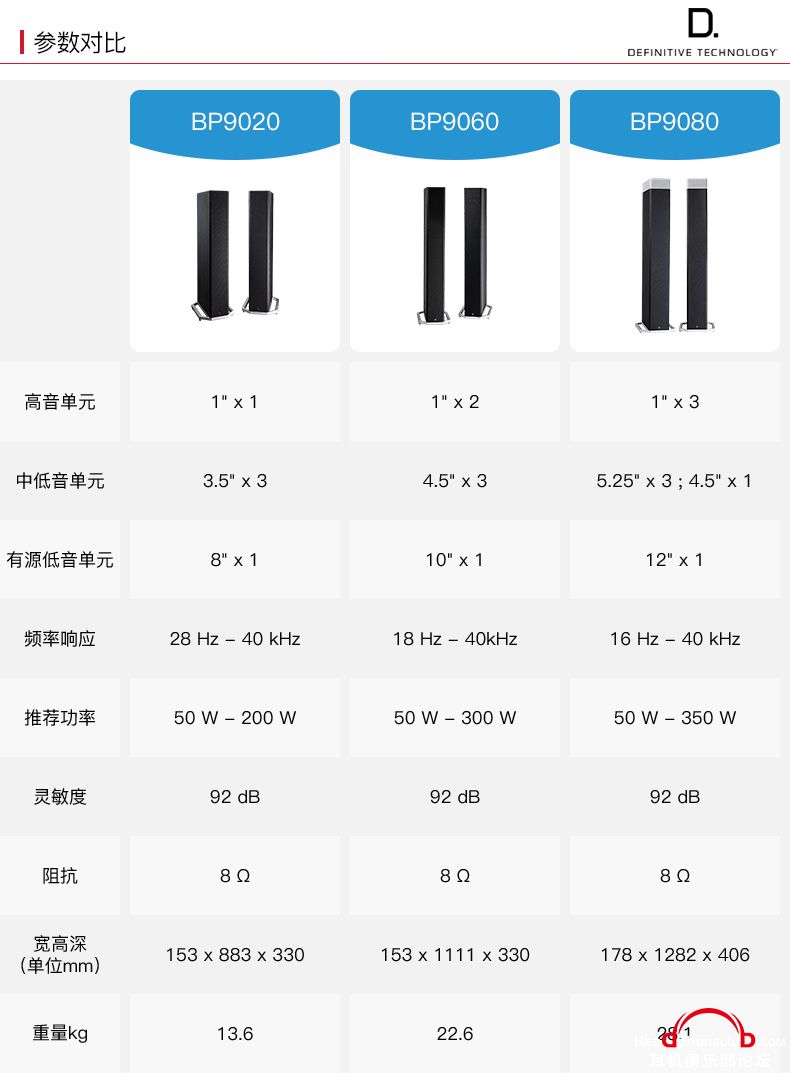

主音音箱:2只 DT BP9020CCC(不知道为什么要加CCC,好像自带有源低音炮)
BP9020/BP9060/BP9080

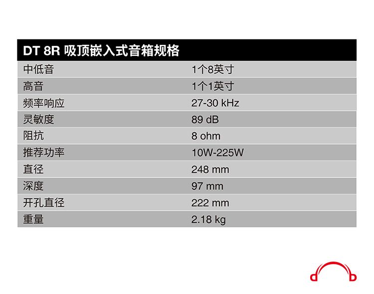

嵌入式(吸顶)音箱:4只 DT 8R
8R
8R

1.这个配置性价比高吗,会不会效果很不尽人意(觉得JBL品牌溢价略多)2.如果主音箱和中置音箱都带有源低音炮(若选择CS9060)还需要另外买低音炮吗?(主音箱BP9020自带一个8英寸低音炮,中置音箱CS9060自带一个8英寸低音炮,也就是2*8+8)
3.如果需要低音炮的话是一个大的好,还是两个小的好?

1、不了解这个品牌;2、需要;3、看房间,多炮的好处是整个房间低频会更平坦(对角放)如果是放一面墙下面或者叠放,一个更贵的好炮可能会更舒服一些。
