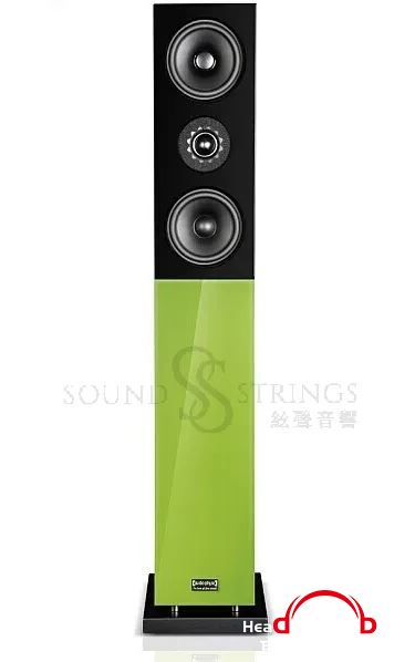

试玩了Classic 30主箱、Classic Compact环绕、Classic Center中置和LUNA低音炮组成的5.1多声道系统。其实Classic系列所有扬声器凑在一起就可以
构成完整的家庭影院组合。Classic系列不但有着靓丽多彩表现,当中更运用了不少创新性的设计,让Classic系列更具竞争优势。
尽管Classic系列作为入门版有着相对平价的表现,但设计师仍然希望它有高质素的声音表现,为此,箱体是一大下功夫的地方,采取三明治式结构,最内层是
12毫米的MDF中密度密集板,有不错的扎实度和阻尼效果;中层是2毫米的树脂材料(Closed-Cell Acrylate  Resin),它能有效抑制声音穿透,避免箱内多余
能量或噪声穿出箱体对声音造成干扰。最外层是MDF和有色玻璃板,等于是藉由不同特性的材料多层次堆叠,同时兼顾强度、抑振、阻尼等多方面效果,也避
免了单一材料可能产生的特定谐振(我们俗称的箱音),提升声音表现。另外,除了Classic 20外,箱体面板间都有接缝,这是Classic系列特殊的夹层式箱体
设计,缝隙以作反射孔之用途,让空气得到流通,减少气流推出时产生的噪音,而Classic 20因为低音音箱是独立的,不会影响到中高音单元,因此不需要夹
层式箱体设计。
在单元方面,该系列采用了AudioPhysic著名的HHCT II高音单元,振膜周围有一圈称作Open Cell的软质材料,类似悬边作用可有效解决高频绕射的问题,
而在第二代产品中更采用了HHCM中音单元的独家双框架(double-basket)设计以降低铃振干扰,内框以特殊塑料材料制成,外框则是铝合金材质,如此可保
有单元良好的坚固性,同时具有优异的阻尼及散热作用,因此能将高频线性轻松延伸至40kHz以上。
除此之外还有HHCM中音单元,是Audio physic自行研发设计生产的。厂家认为将中频延伸到150Hz可以解决过强的低音干扰,从而与侧置或超强低
音单元形成更好的匹配,但问题在于这类单元较难获得,即使用高成本的单元厂家也难以开发。为此Audio Physic自行研发,制造出线性工作频率非
常宽阔,涵盖150Hz-2200Hz,在新一代产品中均有使用,且效果表现出色,得到相当优异的评价。在Classic系列中,中音单元有个很特殊的双重框架
设计,一是合金外框架,一是塑料材质的阻尼内框架,可兼顾刚性与阻尼效果。Audio Physic Classic 30采用了1.2英寸的HHCT II高音单元,周边有星状
吸音泡棉,有助于减少初期反射音,可以让声音更为清纯。顶部为5.9英寸的中音单元则有Audio Physic特殊的合金圆柱型相位锥,可以让音像更为精确,
另外,Classic 30还有一个5.9英寸中低音单元以及2个7英寸的低音内置于箱体底部。Classic Compact环绕扬声器高音单元则为1.2英寸、中低音单元为
5.9英寸。Classic Center中置高音单元则为1.2英寸软球顶单元,能向上延伸至30kHz频率。最后关于超低音,低音单元朝向地面,采用D类放大模块,体积
虽小,但同能制造出至强低频。
在细节方面,Classic系列虽然是Audio Physic的基本款产品,却还是用上了WBT高级制品NextGen端子,可以锁得很紧,但不至于锁死,让用家接线就更放心了。尽管入门产品,但制作同样关照不偏心。
