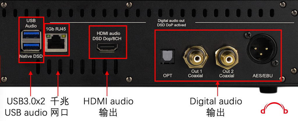

硬件配置及音频接口的整合:
      系统整合采用了经过专门针对音频应用优化了的64位Linux 系统,硬件搭配方面,经过我们长达半年的测试评估,
结合对音频应用特别是DSD的应用处理,以及功耗性能,同时还要针对HQPlayer Embbedded嵌入式版本的深入测试,
平衡性能及功耗,并综合了其他各种软件性能,我们最后选用了 Intel 低功耗的 I7 CPU,高性能低功耗,更适合发烧音响
的应用。

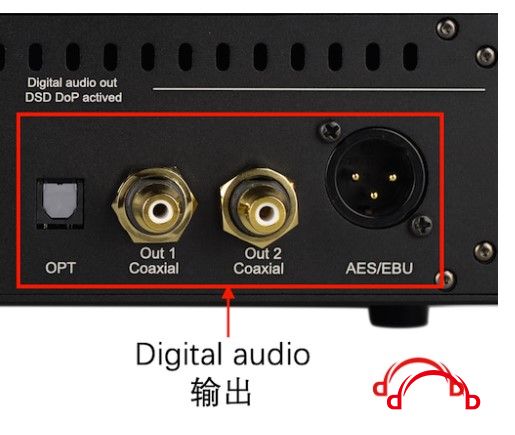

      既是音乐服务器也是数字转盘,所以我们加入了自主研发的内部发烧级的数字音频界面,超低抖动的高精度双频
段晶振时钟,输出数字音频接口有平衡的AES/EBU,S/PDif同轴以及光纤,内部总线采用USB audio class2 标准,
支持原生Native DSD,并且所有的数字音频输出支持DSD Dop模式输出,这样就可以方便已有DAC解码器的用户使用,
只要阁下的DAC解码器支持Dop就可以解码DSD格式,当然PCM更加不存在问题了。
      输出的数字音频接口除了常规的标准接口外,还通过USB audio接口连接外部的USB DAC解码器,可以实现原生的
Native DSD音频格式,也支持Dop模式,至于采样率则会自动按照外部USB DAC自身的标准实现自动适应,没有限制。
当然还有标配的USB及千兆网口。
另外,关于HDMI audio输出接口,待续…
老解码器,usb dop输入的,从该设备什么端子接入dsd信号?  详情 回复 发表于 2021-6-12 21:24
那就要用usb接口了  详情 回复 发表于 2021-6-12 23:02
84
2021-6-8
 楼主| 发表于 2021-6-12 23:02:24 来自手机 | 显示全部楼层
那就要用usb接口了
你这台设备的USB Audio口,能输出DSD Dop吗?  详情 回复 发表于 2021-6-12 23:49
111
1139
2013-4-19
发表于 2021-6-12 23:49:41 | 显示全部楼层
支持USB Dop的,谢谢关注!  详情 回复 发表于 2021-6-15 11:36

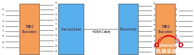

 楼主| 发表于 2021-6-15 11:50:40 | 显示全部楼层

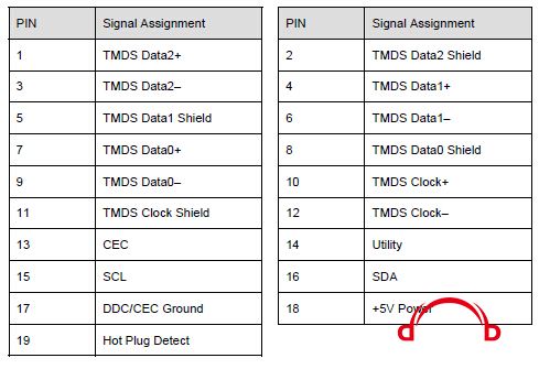

关于HDMI Audio:
      HDMI 接口全称为(High Definition Multimedia Interface)高清多媒体接口,主要用于传输高清音视频
信号,目前在蓝光机,多声道的AV前级及功放的应用接口上。HDMI 接口是通过3组TMDS数据传输,加上时钟
就4组TMDS了,HDMI的接口引脚图:
      HDMI 的TMDS 数据传输是包括了视频和音频信号以及时钟,可以实现远距离的高清视频音频传输,以及能够通过
PLL(锁相环)技术保证时钟的完全同步。然后关于HDMI audio ,我们现有的音响产品其实只需要音频传输PCM及DSD
音频信号就可以,所以就称之为HDMI Audio,支持的最高采样率为PCM 192khz,DSD64 (2.8mhz)。
关于目前市面上的HDMI I2S:
      目前市面上也出现了很多基于HDMI 硬件接口的I2S总线传输接口,但由于I2S是属于板级总线,即只能在PCB线路板
上传输数据的总线,不适合用作外部远距离连接,因为会有很大的干扰导致数据丢失,当然通过做了适当的数据差分处理
也是可以的,由于I2S不是一个外部的统一接口标准,所以导致每家厂家的I2S接法会有很大差异,需要通过手工焊接跳线
来实现数据兼容。但另外一个问题出来了,类似HDMI ,USB,网线等都是属于高速传输接口,对数据的处理比较严谨,
只能在正规厂家通过机器生产焊接,才能保证数据传输的完整性,所以一般不建议手工焊接的,当然,I2S带宽比较窄,速
度不高,如果用户要求不高的话还是勉强能够使用的,但是否会有时钟抖动或数据丢失就不好说了。
      我们的硬件接口方案设计,是利用了国际标准的HDMI audio 接口来传输音频,支持PCM,DSD以及多声道音频
(7.1CH),兼容蓝光机以及AV前级功放的HDMI接口,保证了音频数据的兼容性以及完整性。

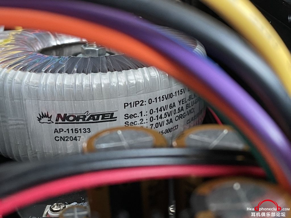

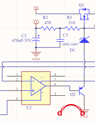

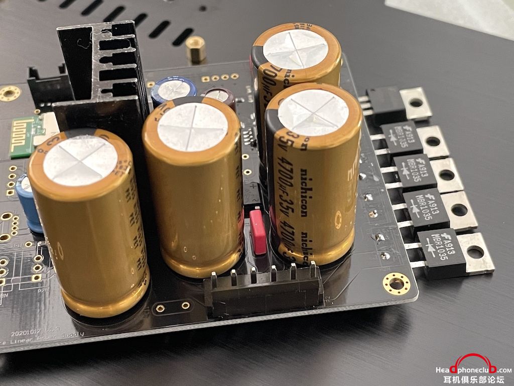

线性电源:
       发烧级Hi-end音响当然少不了需要一套超低噪音的线性电源作为基础支撑。
       作为一套高性能的Hi-end级音乐服务器平台,当然不能像一台普通电脑那样设计。配置低功耗高性能的Intel i7 CPU,
并可内置sata硬盘,所以需要一套强大的线性电源支撑才能达到靓声的发烧级音响产品,所以我们特意针对性的开发一
套超低噪音,高速线性电源。
       采用高速运放加大功率 MOS-UltraFET 场效应三极管的混合技术结构研发而成,具有低内阻,大电流,高精确输出电压
的特点。噪音低致1.3mV(满功率6A负载下),50Mhz,350v/us的高速运放模块,加上分立的二极管整流(非桥堆),不
惜工本的栅极辅助电源控制技术,使得电压更加稳定,特别定制的120瓦箭猪牛,以及配合接近2万微法的大电容水塘供电,
实现了靓声的基础保障。
