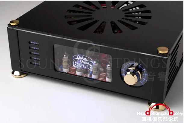

机器送来时,装在木箱里头,这倒是特殊。以木箱盛装的器材,多半不斐。Assistent 50虽不便宜,却也不算太贵,在台30多万的订价,顶多划入中价市场。这样的包装,显出原厂的慎重。

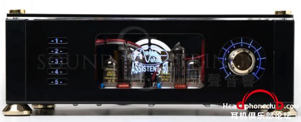

抱出机器,Assistent 50其实不算重,不到20公斤,一个人搬上搬下也不吃力。接上线,按下背后的开关,面板亮起了红色的灯光,我等了几分钟,怎么没动静?面板上没有其他的按键了,不就按下电源开关就要开机了吗?我从箱子里摸出遥控器,代理商送机器来时没有附说明书,看着遥控器,再望向Assistent 50的前面板,我想,或许这是答案。
按下遥控器右上角的「on/off」,机器的灯光切成蓝色。过了几秒,隐隐约约地,真空管灯丝点亮了,再过一下,音响传来一阵短暂的哼声,旋即恢复安静,就像人伸懒腰哼啊一声一样。扩大机这下才开机完成。
Helmut Becker的想法果然不一样,就算大家都以为真空管机是老派的产品,他的思考却不一样,Assistent 50的机器上,除了机背的总电源,前面板上的音量旋钮,所有的功能都得在遥控器上操作。这遥控器可千万要收好,也别摔坏了,否则可是连开机都开不了啊。

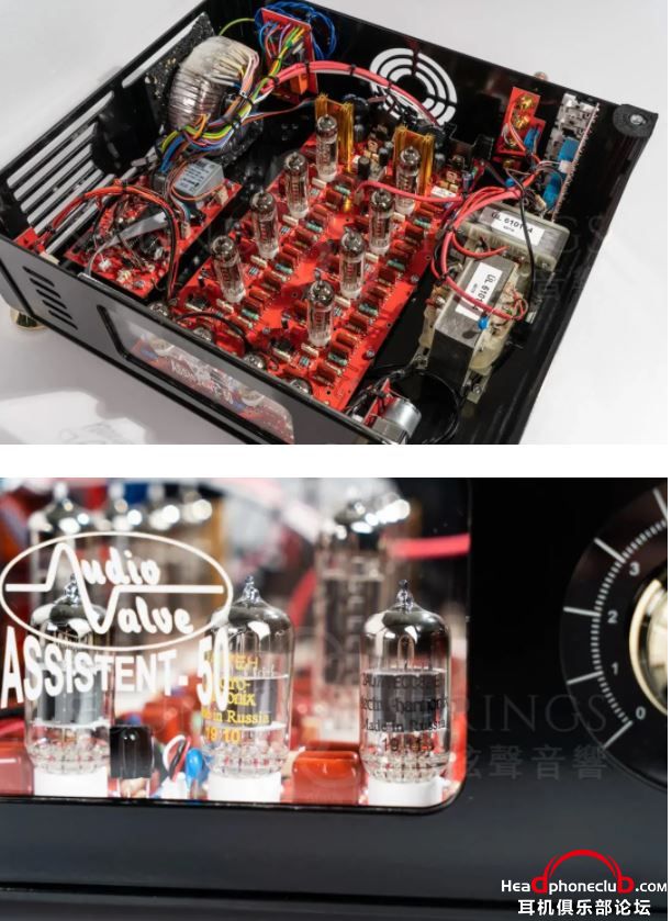

Assistent 50是系列的中坚款式,从型号不难猜出它是台每声道50W的综合扩大机。在输入级和驱动级上,Assistent 50使用ECC82和ECC83各两支。这两支双三极管在管机上很常见,但在放大级上,就特别了。Assistent 50左右声道各用上4支QQE 03/12的四极管,以A类放大、并联推挽工作。使用QQE的扩大机很不常见,但Becker却很喜欢,认为它的带宽够,高频延伸漂亮,声音够透明,所以,Audio Valve出了好几款使用QQE的机器。这足以看出Becker的特立独行。
自豪的ABR自动偏压调整线路
Becker对他自己设计的自动偏压调整电路(Automatic Bias Regulation)深感骄傲。有的真空管机设计者认为,透过IC控制的自动偏压电路会干扰讯号,而且自动偏压总难保在恒定的标准偏压下,因此,这些设计者坚持手动调整偏压。可是,Becker不这么认为。他的想法很简单:这太麻烦了。这些麻烦事都会打岔我们听音乐的乐趣,而听音乐才是我们买音响的初衷。所以,他自己开发了ABR自动偏压调整电路,他表示,有了这个ABR电路,使用起来非常方便,你不必去配对真空管,哪一根管子坏了,只要换那一根就好,不必全部换,ABR会自动调节每一根真空管的工作偏压。不仅如此,Assistent 50还可换成RS1029或CV2798的管子,拔下、插上就好,剩下的都交给ABR。
那什么时候该换管子呢?透过透明窗口,你可以看到机器里面有许多LED灯,每一根管子旁都有一个。在stand-by状态下,那些LED灯会亮红色,在开机后,真空管进入正常工作状态,那些LED灯都会熄灭。因此,哪里出错,红灯会告诉你。

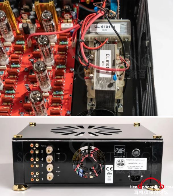

电源供应方面,Becker在Assistent 50里面用的是环形变压器,而且因为空间关系而将变压器直立起来,在固定面还加上一片软质的缓冲阻尼,以吸收变压器的振动。右侧还有两个EI变压器,都是德国Pikatron的制品。Assistent 50一共有5组RCA讯号输入,另有一组tape out输出,音响端子质量看起来不错,却是左右声道、正负极四个排成一列,使用上不太直觉,而且太靠近RCA输入端子,音响线是若是香蕉插还好,要是Y插就很不好用,必须刻意以某个角度锁定,才能留下约2组RCA输入可用。另外,作为管机,Assistent 50却只有对应8欧姆的输出,连常见的4欧姆输出都没有。如果Becker下次要改款,应该多拉一组4欧姆的输出,输出变压器上应该留有4欧姆抽头。
