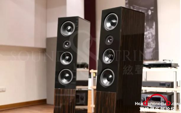

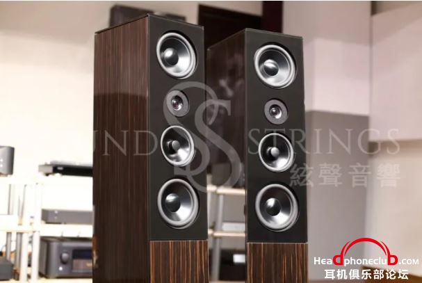

Midex在开箱之时我就发现他的作工特别精美,这对选择的是黑檀木(Black Ebony),我在前两年的音响展上也看过代理展出同样木纹外观的Cardeas 30,当时我就非常喜欢他的外观,而这对Midex看起来就像是小一号的Cardeas 30,加上烤漆表面与透明玻璃前帐板,充满低调尊贵的视觉享受。音箱到了一对数十万元时,除了声音美以外,我认为外型也得美,否则实在不容易说服用家与家人。Midex比较特别的是低音单元并非如过往印象中设计在箱体两侧,而是在正面上方与下方各设置一个6.7吋的低音单元,据原厂说明能让低音较为均衡,也减少两个低音单元都摆在最下方时相对容易造成的空间驻波。

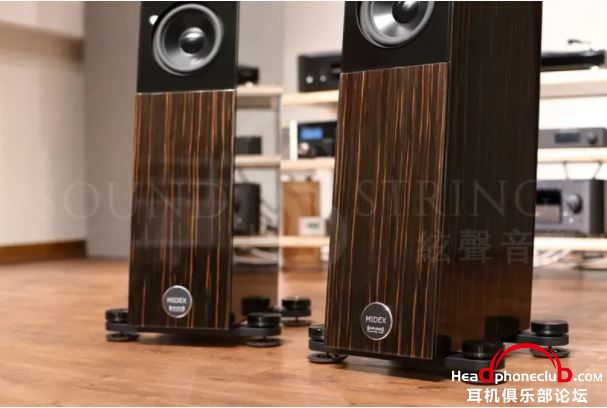

Audio Physic表示当声音讯号透过音箱线传至音箱时,会产生一股反向机械能,会影响系统器材,也会再一次地影响音箱工作。为了免除这个影响,原厂开发了一个VCT (Vibration Control Terminal)技术,意指能抑制这个影响所产生的不良振动,Midex搭载的已经是第二代的VCT II了。做法是将音箱端子先固定在一个橡胶圈上,并以胶封方式固定上金属板,就是照片中黑色有字的金属板,仔细看照片中的音箱端子就能看到橡胶圈。另外金属板并非锁上音箱箱体,而是以类似泡绵的强力双面胶固定上音箱箱体,这样设计使得音箱端子完全隔绝缓冲了箱体的震动。所以当用家在搬动Audio Physic的音箱时,千万不要以音箱端子为施力点推拉甚至抬起,基本上他并非完全固定状态。

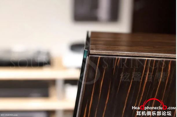

在箱体周围的接合缝隙处都能看到泡沫陶瓷板的踪迹,介于前帐板、顶部木皮、侧面木皮与箱体之间。

Midex高度1120 mm,宽度202 mm,深度340 mm,属于高瘦型落地音箱,与Audio Physic的设计原则相符,重量约32公斤。外观作工真的一流,这对采用黑檀木皮加上透明烤漆,实物比照片更为漂亮。

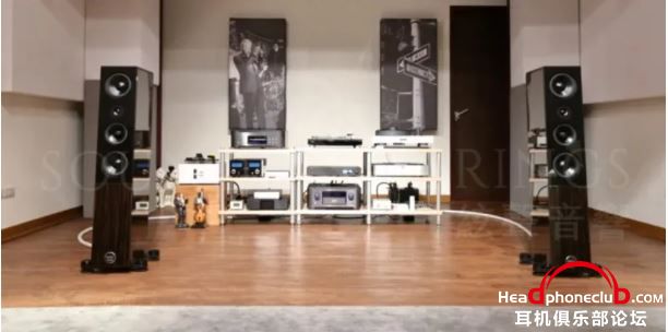

听Hanne Boel的〈Outtakes〉专辑,Midex在人声的重现上不但带着精确还能带着感情,在我们搭配A类扩大机下聆听是很享受的,有将Audio Physic的准度发挥出来,而且够韵味很耐听。这张专辑在下盘频段也算是丰富,Midex在我们空间中展现出的中低频是Q弹而快速的,专辑中想呈现出丰富的现场感是相当活生、活泼的,低频量感并非丰满走向,但是在快节奏的音乐上发挥很好,电子乐或是演唱现场的唱片绝对可以听得很过瘾,想要吵到邻居一点也不困难,Midex的声音可没有表面上看起来那么斯文。如果你是低频要满出来的爱好者,那我们试听空间可以让您作为参考,大约5乘9公尺的空间,只要小于这个尺寸的空间Midex应该都很够用了。

Midex在我们试听室中待了颇长时间,除了音响展期间,至少有三个星期几乎是每天播音乐,在这期间我们也介绍试听了不少其他类型产品,都直接以Midex作为参考音箱,对于他的声音可说已然颇为了解。Midex很敏感,每一次更动器材或线材时,声音给的反应非常直接了当,没有什么模糊空间,干净中性的声音特色带来的就是这样的回馈,坦白说在比较其他类型产品时,Midex给我们的帮助很大,如果有机会还真想直接把这对音箱留下来。
