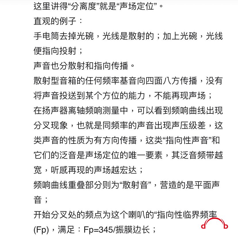

3,声场,指向性!
乐器的发声部位大小有限,
360读散射能力强,没有指向性,意味着,以乐为圆心的圆周上,任意一点,几乎听上去都是差不多的。
而1对音箱,是一个具有指向性的系统,
在音箱背后,和前面,侧面,都是完全不同的声音。
音箱,是为皇帝位设计的,失真最小的最佳聆听点。离开皇帝位,各种时差,失真都显著不同。

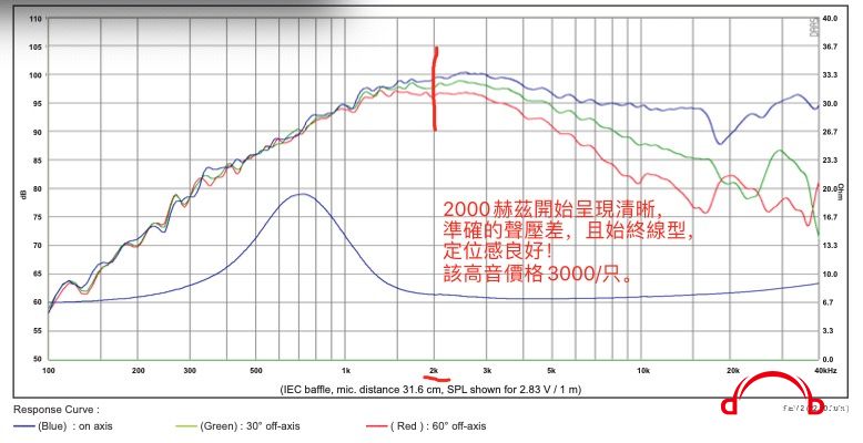

说远一点:
市面上许多音箱,根本没有定位能力。
有定位能力的音箱,需要音箱在2000-5000赫兹具有准确的指向性。
指向性,在不同轴向偏离度存在声压级差。
以上这只成本价值在400欧的高音单元,
从2000赫兹开始,呈现指向性。
可以让双耳识别出清晰的定位感。
也是该大品牌单元中,唯一具有该级别性能的高音单元型号。
但只要注意,代表30离轴的绿线,依旧不够平直。
“高保真立体声音箱”最基础的2条:
1,2000-5000赫,兹具有指向性(定位能力),
0度和30度的出现声压级差,才是合格的立体声音箱。
2,高保真,低音染。
离轴30度的实际聆听频响,保持+-3dB之内的平直。
确保低音染,才可被称为高保真。

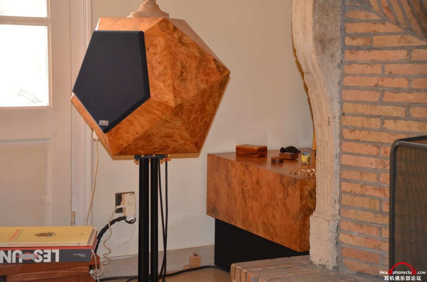

说那么多,留下解毒配方。
ICOS组合系统中的重播立体声部分的音箱,
能满足这些所有的挑剔要求。
