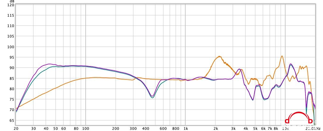

【Beats Studio wireless 2】
紫B侧接线,墨绿B侧蓝牙,黄GW100
This is ture music!
别的不说,B侧虽然低频可怕,但蓝牙做得比GW100靠谱多了。作坊货想在TWS耳机的时代闯出天下还需努力啊。
