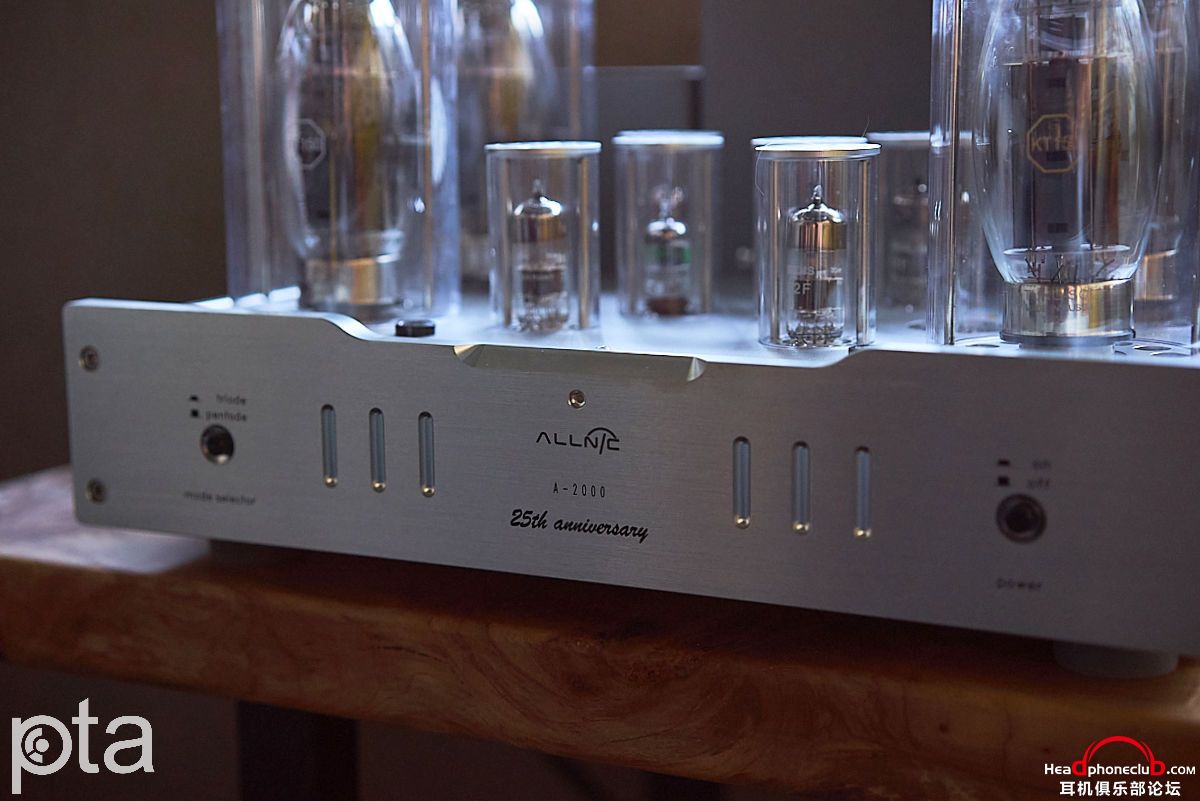

首先,Allnic A-2000 25类似L-8000 DHT,是我的系统中最符合人体工程学的器材之一。输入和输出很简单:一对平衡输入,一对RCA输入,一组扬声器接线柱,以及一对输入切换开关。左和右声道输入都有自己的开关,所以出于某种原因,你可以让一个声道接平衡,另一个声道接单端。Allnic的人体工程学无懈可击。前面板更简单,只有一个电源开关和一个三极管/五极管模式切换开关。

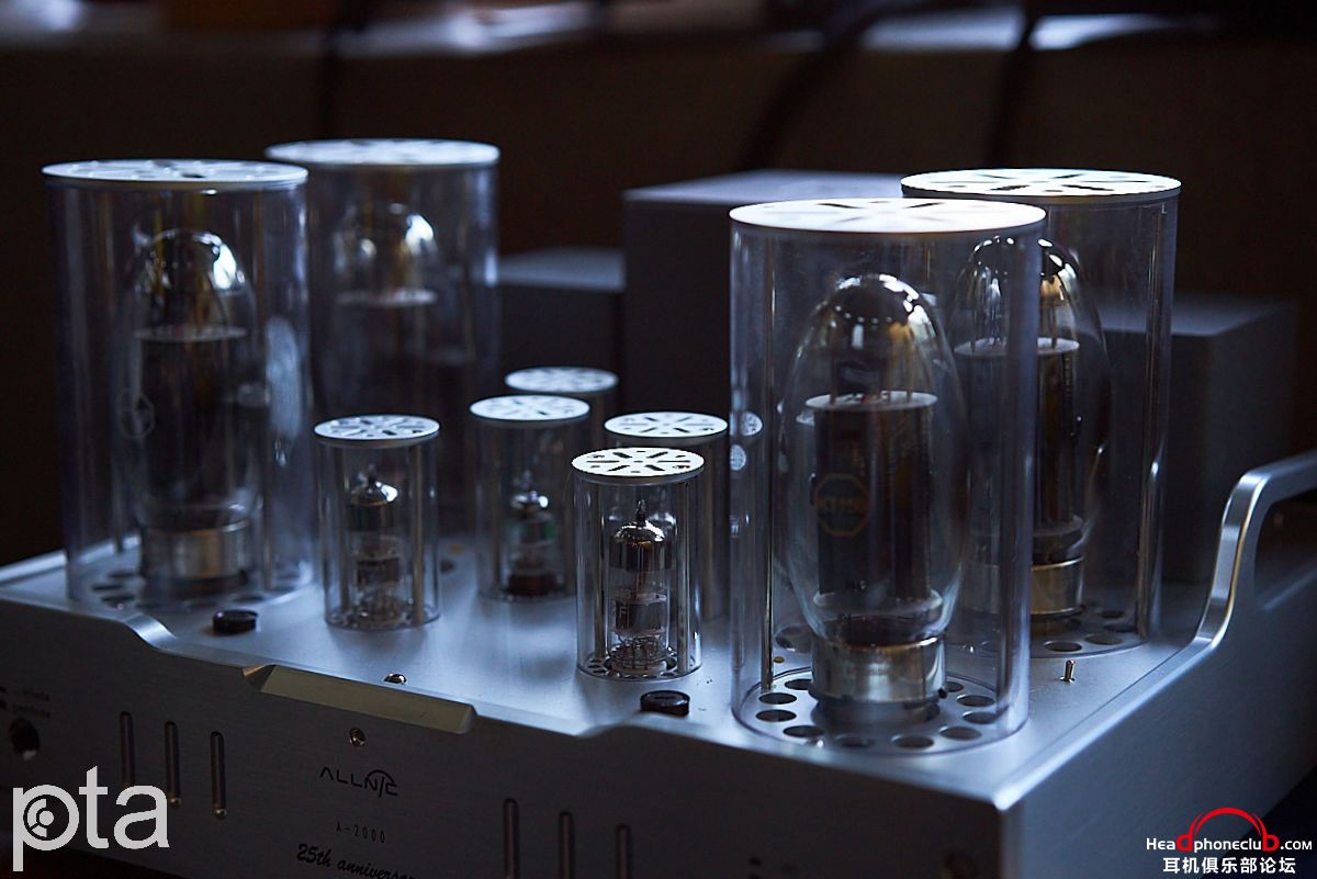

说到核心,Allnic A-2000 25th配备了巨大的坡莫合金(镍芯)输出变压器,根据我的经验,镍芯的效果和声音往往与铁芯不同。L-8000 DHT的镍芯给我留下了相当深刻的印象,而且我在专业音响中使用镍芯的经验也是积极的,所以我很想听听效果如何,因为我想不起我最后一次听到镍芯输出变压器Hi-Fi胆机的印象了。
在五极管模式下,采用强大的坡莫合金输出变压器的KT150功率输出为100W,在三极管模式下为50W,我敢说这个放大器远远超出了我对100W放大器的能力的期望。最近我测试的一些Naim和Ampsandsound的器材已经证明,强大的电源和电流输送,而不是纯粹的标称瓦数,实际上可能与放大器的低音和动态能力有更大关系。
