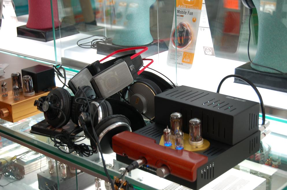

  关键词:蚍蜉(小不点III)、大树(K1000)
话由:
众所周知,K1000 以74 db的低灵敏度和高达2W的承受功率一向被誉为所有耳机中最难推的大卫(胃)王,很多用家都是用推音箱的大功放来“喂饱”它。
小不点III的输出功率区区3.5W+3.5W,想用来推KK真的是“蚍蜉撼树谈何易”?
让我们来做一些简单的分析吧:
假定用来推KK的功放在Ro = 8 ohm下的输出功率Po为50W rms, 其输出电压
Uo= Po*Ro(开平方) = 50*8(开平方) =20V rms
这个输出电压在120 ohm 的KK上产生的功率是:
            20(平方)/ 120 = 3.3 W
而小不点III通过输出变压器的阻抗变换,在120 ohm 的输出端子上可以保持同样3.5W输出功率,换言之可以输出:
              3.5*120(开平方) = 2O.5V rms
由此可见:通过变压器的阻抗匹配,3.5W 120 ohm 的输出功率所对应的输出电压,要比50W 8 ohm 的输出电压高。所以与上述50W的功放相比,小不点III一点儿也不“蚍蜉”!
以上仅仅是理论分析,实际情况又如何呢?
请关注真刀真枪的公开“对撼”!
时间:2005年11月28日 14:00
地点:太平洋电脑城二期三楼
擂主:横霸江湖的--K1000
挑战者:初生牛犊--小不点III
结果I (预测): 小不点III以120 ohm , 3.5W 的输出功率把KK推出个5、6成的效果。
结果II(预测): 自不量力的小不点III敛羽而归。。。。。
见证者:你、我、他(她)。。。。。。。。
后记:前天赶到广州信禾,我们先把机子电源接通,然后长枪短炮地一阵乱拍。。。40分钟后,估计已经热身了才把耳机插上试听,记得方老板戴上KK蹦出的一句话是:哇,好大力!。。。
这里的可以听的AKG还真不少:501、271、240DF、、、
总体感觉是:小不点III完全可以推动K1000,从功率、阻抗匹配来看,都达到了设计目的,至于说能推到几成,由于缺少相对比的参考机型,这个要留到以后去实践了。
听了过后,真有入一个KK来玩玩的冲动。。。
顺便说:我比较仔细地试听了一下小不点III推K271S,感觉还是不错的,比K240DF来得圆润,低频量感也增多了不少。
小不点III留下了,有兴趣的朋友自己去做出自己的评论吧。
(欢迎广州的烧友前往试听)
犹如天籁的音符,能在你的血液里流淌。。。

  这个嘛,呵呵,图片不错,文笔也很好

照得好,写的也不错,就是少了点

大哥,拍这种照片的时候麻烦用一下三角架试试,效果会好很多的。
