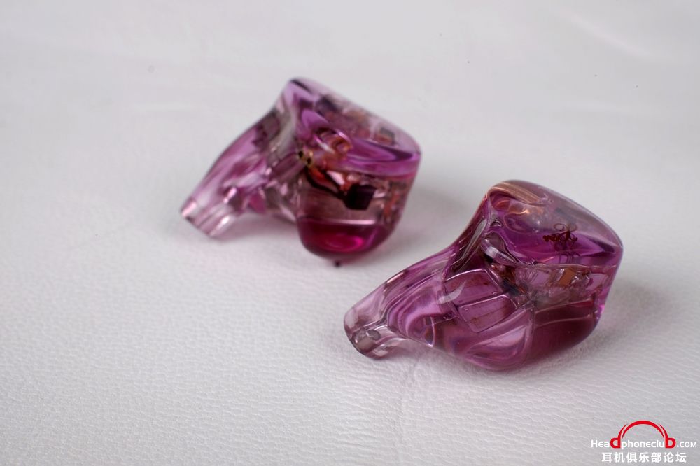

一、腔体部分
NSX-max腔体大小和NSX保持一致,NSX原来的腔体很大,后面虽然改小了一点,但仍然对小耳朵的人不太友好。如果你耳朵属于较小的那一种,建议还是选择私模(真的有点大,真的要忍一下,嘿嘿)。
颜色的话,NSX-max取消了原来NSX的不透明黑色和白色,改为烟灰半透明黑。原来的透明蓝色和紫色给予了保留,并把蓝色变为了云母面板,紫色则是保留全透。当然为了保持自己个性,你也可以定制自己喜欢的颜色、面板,只需要增加小小的300元即可。
在大家都用批量化生产的方式节约成本的今天,NSX-max还是会和NSX一样采用全程手工装配的方式生产,以保持其外观上的精美。因为调音更成熟了,费工又容易做坏的开关版将会取消掉(具体调音部分会介绍)。
总之,NSX-max只有透明的了,为的是让你欣赏到里面手工精密装配的12只动铁单元和分频元件等(如果有不透明的,装错了都不知道呢)。
