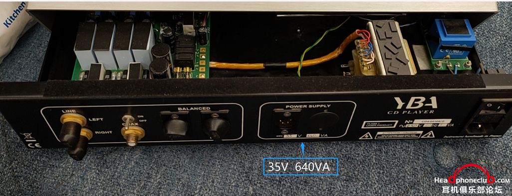

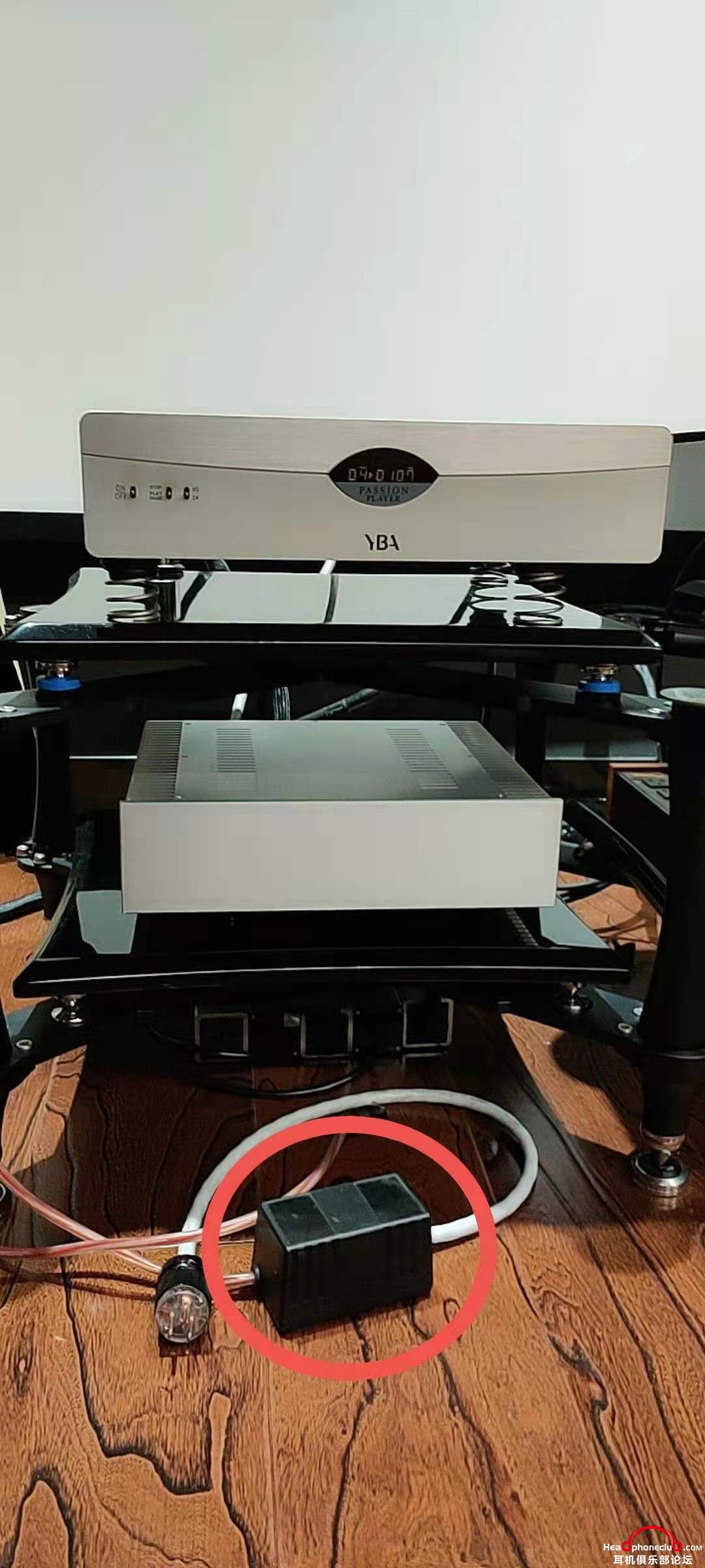

故事从一台奇葩的CD机开始。身边熟悉的朋友都知道,小弟在用一台yba法国原产的老掉牙Passion老三的碟机做音源
为什么说这台机器奇葩呢?
1、双供电,除了需要插一根电源线外,还需要使用随机附带的一个电源盒子供电;
2、这个黑不溜秋的盒子,按照机器输入端标识,参数是35V,640VA;
3、具体哪个电源是供转盘,哪个是供解码,小弟一直百思不得其解(欢迎指导)。
具体看图:
引用评测:
YBA新一代的激情系列有4个型号的CD机,Passion 400位居老三,售价3万多元。
铝面板不是冷漠的金属光芒,却呈轻微的乳白颜色,象披了一层纱,一下子就女性化起来,面容姣好,白净如瓷。
中间隆起的横棱呈弧状慢慢向两边弯去,让面板生动起来,正中橘红色的显示窗如樱桃小嘴,
整体看去就是一个开心的笑脸。它使用Philips CD Pro II机芯,顶揭式,所以唱片是从上面放进机器里的。
有一路单端的模拟信号输出和一路平衡的模拟信号输出,还有一路单端数字输出。
比较特别的是它需要两路供电,机械部分和线路部分分开供电,机械部分是正常的外电提供,
线路部分用自配的一个电源提供35V的直流电,这样可以降低一些干扰,取得更加宁静的声音背景。
由于pro2素质不错,被我一直用来做纯转盘。
一次偶然的机会,借来大佬的欧亚德M1插头接上供电盒子,声音惊为天人,
后来试了下NCF,干瘪的声音大跌眼镜,一个头子都能有这么大的影响,不免好奇更换为线电的效果。
但是无数次被这残忍的35V和640VA劝退。
直到在本地一位好心大哥的鼓励和全力帮助下,开始了此次DIY计划,遂有本文。

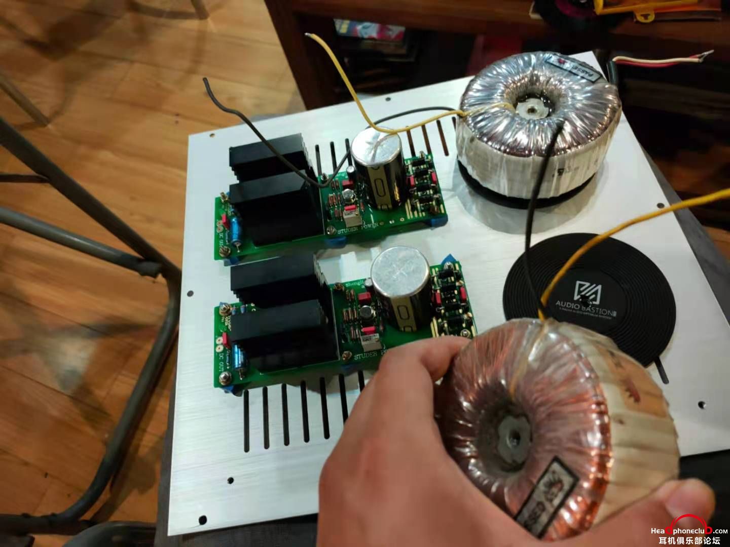

为什么diy不买成品呢?
如上文,由于黑盒子电源是双35V输出+四芯插头。
没有哪家会做这种小众参数产品,加之有大哥的鼎力帮助,索性自己搞。
本来买了一个单32V变压器,发现不能用,后又改为双36V箭猪,功率也随之翻倍;
在大哥的帮助下,从线材选择、箱体选择及开孔设计、内部线路避震、更换发烧电容等一顿操作猛如虎,
历时一个月,平均每天都会被新的细节问题绊住——当然也有我是纯粹外行的原因。
终于搞定了这个18kg、双牛线路、220W持续输出功率的大家伙,大家如果有兴趣我再另外详细说说,此并不是本贴重点。
