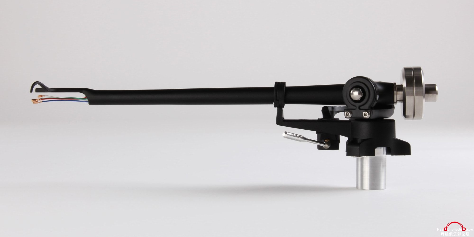

安装好唱头,主轴边上调针压的刻度归零,调整后部的重锤使唱臂前后部平衡,然后把刻度拧到所需针压,最后调整抗滑,基本就这样了。

谢楼上指导!
刻度拧到所需针压是指大致针压吧?准确针压需用针压计调整?

发表于 2021-8-26 10:41:36 | 显示全部楼层
huabiaowx88 发表于 2021-8-26 10:13
谢楼上指导!
以我的使用的君子唱臂来看,他的刻度还是比较标准的,些许误差可以忽略不计。当然手头有针压计的话,可以对照一下。反正我的针压计也就用了一次,后面换唱头啥的也都看唱臂的刻度,最终需用多大的针压还是以听感为准,针压计也好唱臂上的刻度也好,只是作为一个参考。
