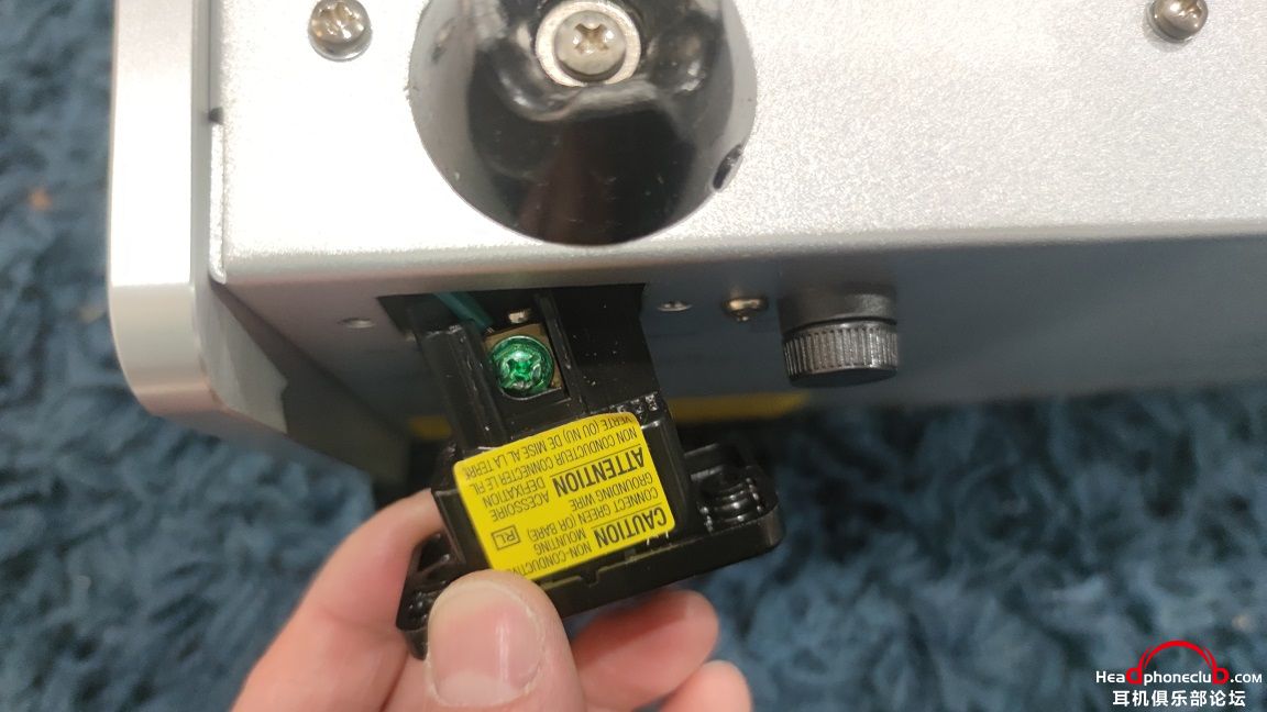

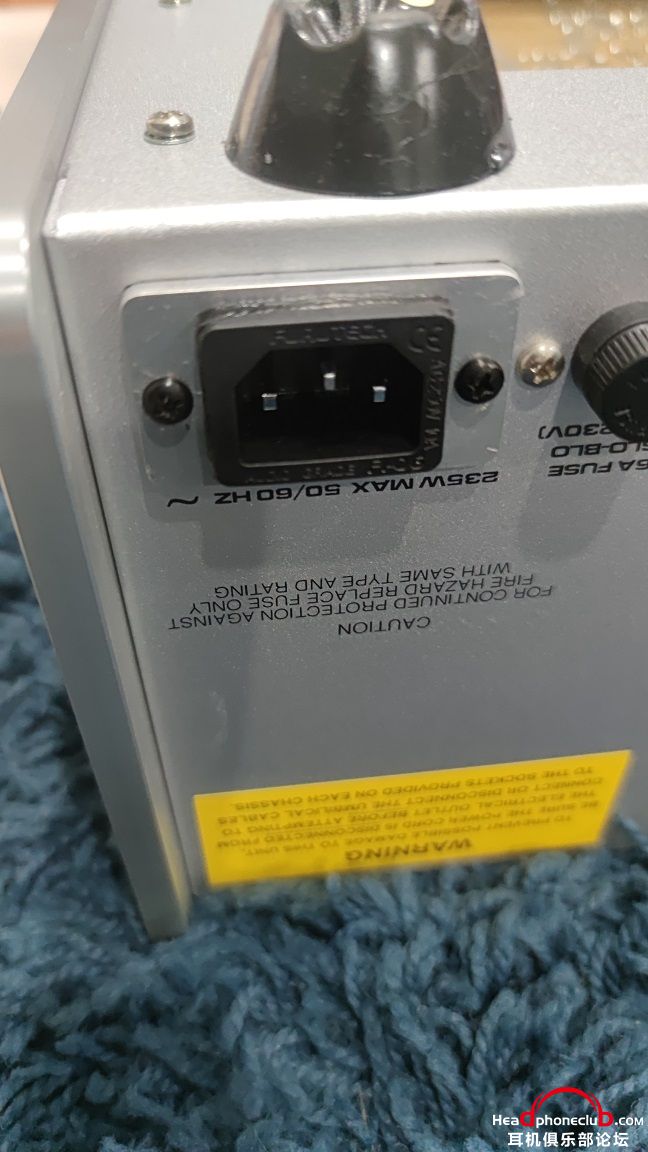

朋友的Pass X1000和我的ARC Ref10 唱放都是用20A插座,玩电源线特别不方便。解决方式,画了一个转换片的图,上TB找铝片加工的店,做了好几个。有兴趣的可以随便拿去用。别找我就成。
X1000的情况是,买了15A卡入式插座,先把15A插座先卡进铝片里。再更换,因为X1000是焊接,所以需要点焊接工夫,但是机壳无损,完全可以改回去。
ARC就因为压接用了压接的15A插座,15A插座2侧的胶锯掉再用AB胶粘在铝片上才安装。
注意铝片背面贴上薄毛毯,保护机壳。
