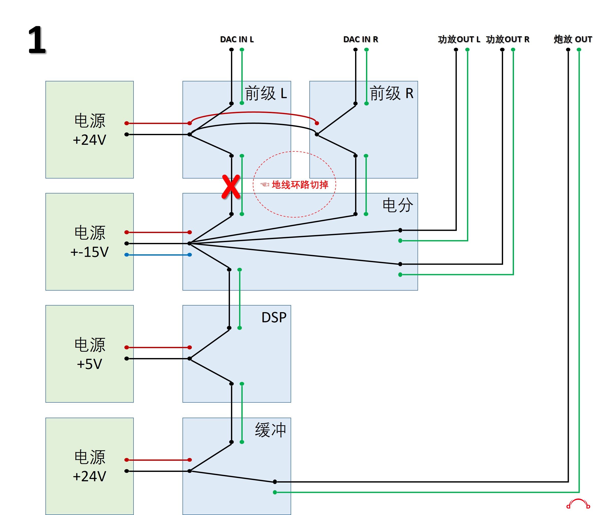

如下图。
1 是正常接法,板子之间电源和信号线都是带地线成对接,只有两块前级板和电分的信号连接断开一条地线。
2 是所有电源板和信号板单点接地,板子之间电源和信号只接一根正极线。
帮我看看哪种好点,或者有没有更好的,先谢谢了^^

1好点
多谢,请问为什么呢?  详情 回复 发表于 2021-9-3 10:51
2020-2-22
 楼主| 发表于 2021-9-3 10:51:58 | 显示全部楼层
多谢,请问为什么呢?
公用电源才需要一点接地,你多个独立电源不需要,只要地线电流不互相干扰就行了  详情 回复 发表于 2021-9-3 12:09

发表于 2021-9-3 12:09:52 | 显示全部楼层
mchoi518 发表于 2021-9-3 10:51
多谢,请问为什么呢?
多谢,  详情 回复 发表于 2021-9-3 15:54

发表于 2021-9-3 16:53:23 | 显示全部楼层
我会先将各电源的Common先接到一个铜排上,再接到各个放大板上,如此可以先使这个讯号地(Common)一致,输出入端子随各放大板连接即可。电源IEC插座的safegrounf与铜排GLB再一点接机壳。
多谢,基本是第2个方案。 1)各板子之间信号地线连接的话,不是形成好几个小环路了吗?没问题吗? 2)机箱连接市电的地线,机内信号地连接机壳好吗?  详情 回复 发表于 2021-9-3 18:21

 楼主| 发表于 2021-9-3 18:21:31 | 显示全部楼层
rogerchou 发表于 2021-9-3 16:53
我会先将各电源的Common先接到一个铜排上,再接到各个放大板上,如此可以先使这个讯号地(Common)一致,输出入 ...
多谢,基本是第2个方案。
图一的连法是在你分多个机箱时可以这样连,文后给你个链结参考。 若你在一个机箱内塞多个不同PSU的Common,又将前后级放大彼此连在一起,要做到完美的0V困难度很高。所以各PSU的Common可以先连在一起成为一个参考0V并  详情 回复 发表于 2021-9-3 22:20

发表于 2021-9-3 22:20:24 | 显示全部楼层
mchoi518 发表于 2021-9-3 18:21
多谢,基本是第2个方案。
2) ...
若你在一个机箱内塞多个不同PSU的Common,又将前后级放大彼此连在一起,要做到完美的0V困难度很高。所以各PSU的Common可以先连在一起成为一个参考0V并在此下地后再各自往下走,前级与后级间走+V即可,但输出入端子间要带0V。Grounding这件事有时很玄的,要多试试才可找到最好方案。
Common下地(连机壳)最好加GLB,可以降低noise。
https://www.diyaudio.com/forums/ ... nterconnection.html

发表于 2021-9-5 20:56:23 来自手机 | 显示全部楼层
图1的连法虽然不完美,但影响的只是机壳屏蔽功能,而且板子之间地的电位差不大,影响不大。图2问题更大,除非板子上没有退耦电容,不然退耦电容的接地端远离公共0电位地,由于长导线的影响使得板子上的地跟公共0电位地之间有电位差,这个电位差在没有退耦电容的情况下还好,否则退耦电容不但起不到退耦作用,还会把正电源的噪音带入板子上的地,
多谢指教~ 实际我接了第2个方案试了,确实解码器输出噪音就很大^^  详情 回复 发表于 2021-9-13 15:42

 楼主| 发表于 2021-9-13 15:42:08 | 显示全部楼层
zsudicky 发表于 2021-9-5 20:56
图1的连法虽然不完美,但影响的只是机壳屏蔽功能,而且板子之间地的电位差不大,影响不大。图2问题更大,除 ...
多谢指教~
