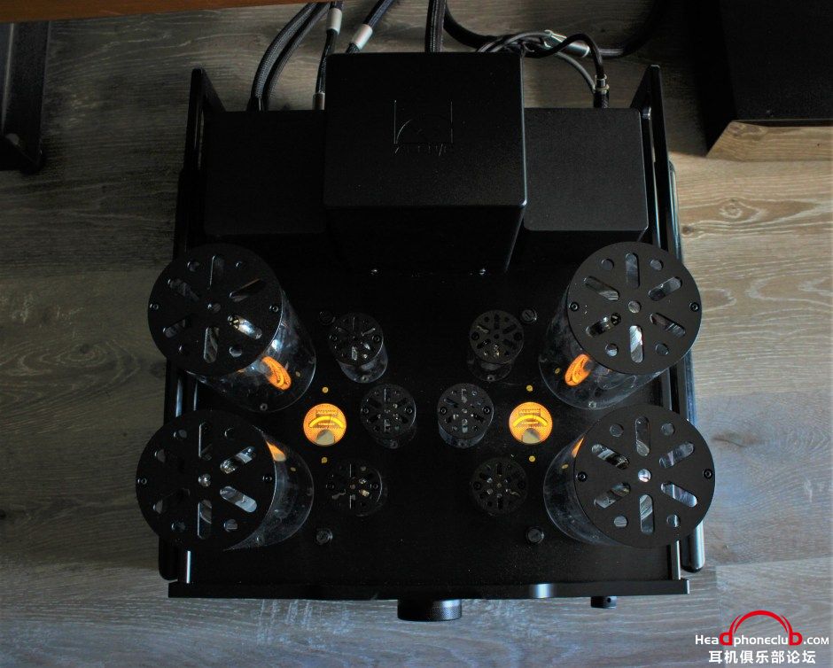

Allnic T-2000内部

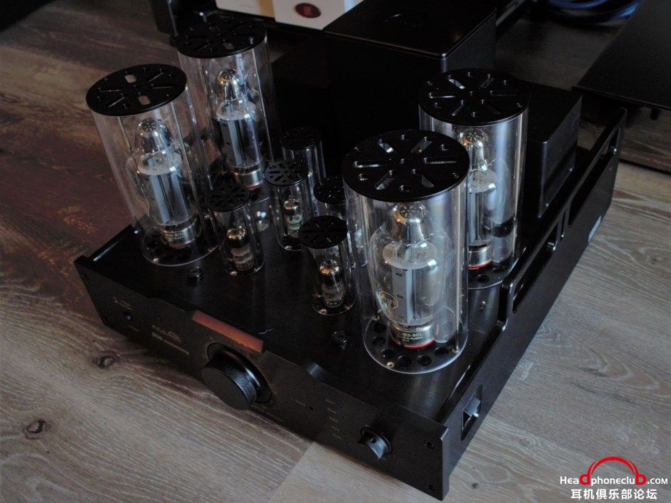

售价13,900美元的Allnic T-2000三十周年,重达80多斤,是一台野兽合并机!好在它是开放式结构的电子管放大器,看起来并不像Rotel Michi X5那样像是庞大的变压器箱。顺便说一下,那台Michi差点要了我的命,它的橡胶脚使我无法在地板上舒适地挪动。又,正如Grover在他对A-2000后级测评中提到的那样,Allnic巨大的机箱由于有坚实和容易抓握的侧面把手,操作变得可控。
不过,Allnic T-2000三十周年还是有点太重了,说实话,我不想把它放在机架上,那些开创性的坡莫合金输出牛把所有的重量都压在后面。我把T-2000放在我的Target功放架子上,摆放于系统器材架前面,以示敬意。它在那里显得有些威严,那些闪闪发光的亚克力保护罩,保护着机箱顶部的大型KT-170输出管。
说到工作模式, T-2000是有趣的放大器之一,它允许你通过按钮从五极管模式(每声道功率120瓦)切换到三极管模式(每声道功率60瓦)。是的,你可以在聆听时做到这一点。我认为这很好,因为多年来我进口分销过的放大器中,具备这一功能的都不能在工作状态中切换,在大多数情况下,你需要关掉机器才能拨动开关。这意味着你必须等到功放再次预热后,才能对音质进行认真的比较。
然而,有了Allnic T-2000,你可以在播放音乐时尽情地按下前面的那个按钮,你可以立即听到更强大的五极管模式,和线性的、更温暖、更有质感的三极管模式(Allnic称之为“类似单端”)之间的区别。在某种程度上,你被鼓励这样做,因为T-2000默认是在五极管模式下开机和关闭。如果你在三极管模式下关机,你会在扬声器听到奇怪的冲击噪声,并且从你的嘴中发出慌乱的WC。
通常,当我聆听有切换功能的放大器时,会立即选择三极管模式。但是对于Allnic  T-2000三十周年纪念版,我发现模式之间的选择完全是由使用的扬声器决定的。例如,高效率的TotalDAC d100扬声器喜欢三极管模式,然而,对于Falcon Acoustics LS3/5a MoFi版扬声器,一定是五极管模式,它使MoFis的声音比你想象的要大得多,而三极管模式下的动态不能真正呈现在极端频率下音乐的真实表现。
关于Allnic Audio T-2000 三十周年纪念版合并式放大器,你还想知道什么?是什么让它如此与众不同?下面是一些技术细节:
▲一个61级步进式恒定阻抗银触点衰减器,它非常专业,是Allnic自己制造的。它是专门为低失真和声道隔离而设计的。
带有大型坡莫合金磁芯的“全啮合”输出变压器。正如我在H-5500的评论中提到的,使用坡莫合金是Allnic的设计原则之一。Allnic声称,“能用更少的绕组提供更高的电感量,并带来极宽的频宽等巨大的好处”。
软启动电路,延长了电子管的寿命。
模拟功率管偏压表,这是Allnic外观的另一个标志。

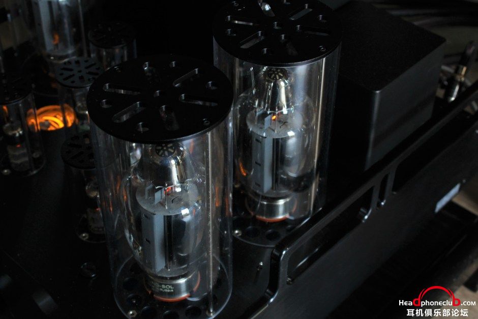

Allnic T-2000三十周年版,使用的全部电子管为:四只KT170功率管,两只6J4为第一级增益,四只D3a用于第二级驱动。从近处看,这一切都非常漂亮。
