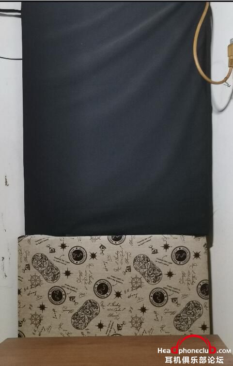

发表于 2021-10-16 23:55:50 | 显示全部楼层
我房间3.3*3.3  和你一个德行。看我墙角,自己买木头板子,现场让老板切,玻璃棉进去。外面聚酯纤维板封。在外面无纺布。  要是还怕麻烦就买牛皮盒子,里面直接玻璃棉,缝用透明胶布搞定,丢墙角完事,不好看实用,低频驻波立马消失。
