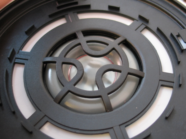

K701单元:

发表于 2005-12-5 08:47:19 | 显示全部楼层
看振膜,这么大的折环负责低频的话,又比较厚,放大器的输出可能要比较大才行。

 楼主| 发表于 2005-12-5 09:17:43 | 显示全部楼层
下面是引用电视于2005-12-05 08:47发表的:
恩,所以我不排除搭配不好的缘故.
我也特意拿了一个高阻和低阻的耳机做比对,估计是耳放跟HD600和AD2000比较搭吧.
输出功率大一点的石机或许效果和它自身的特色能明显一些.
