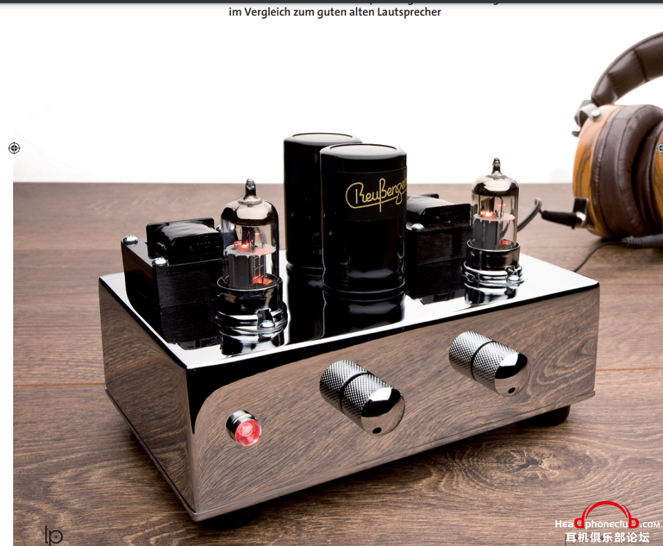

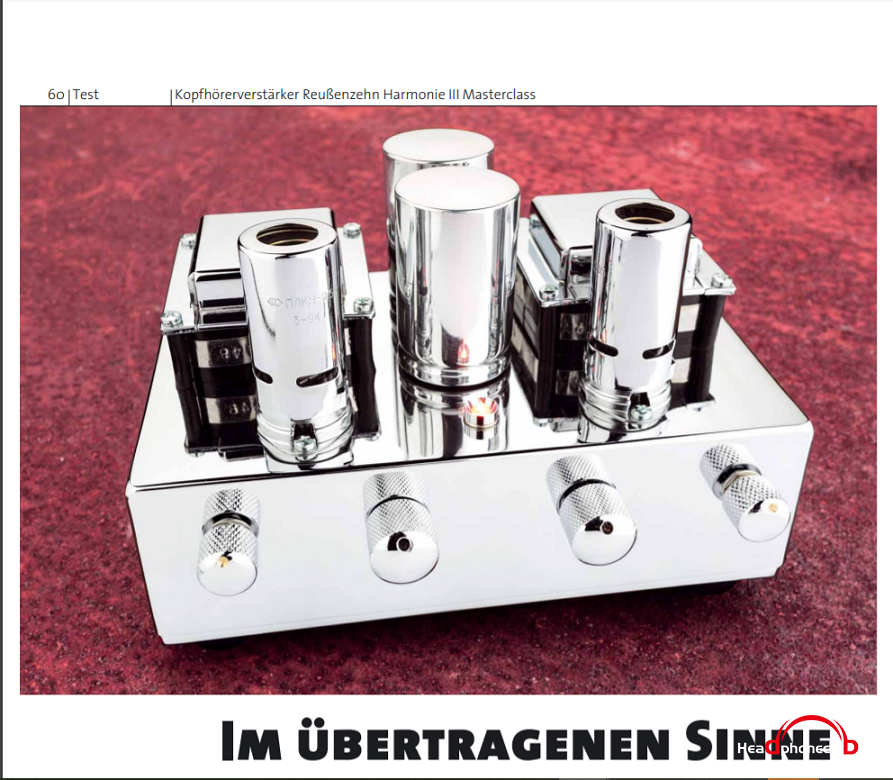

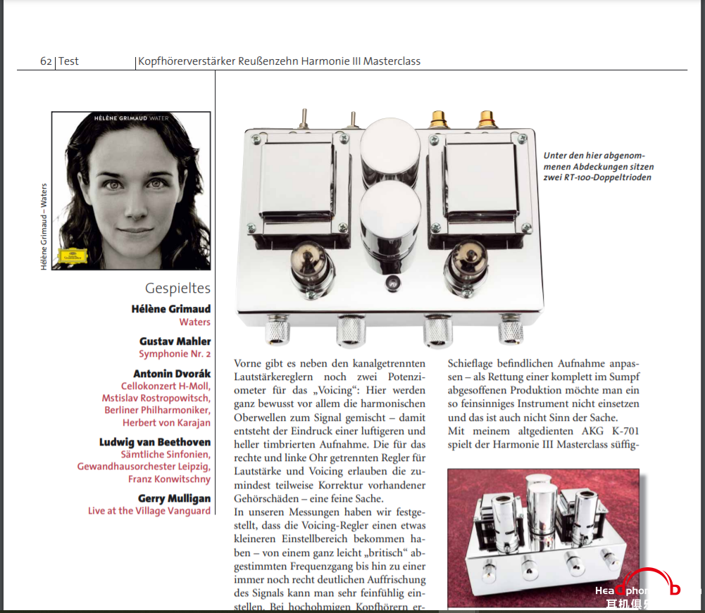

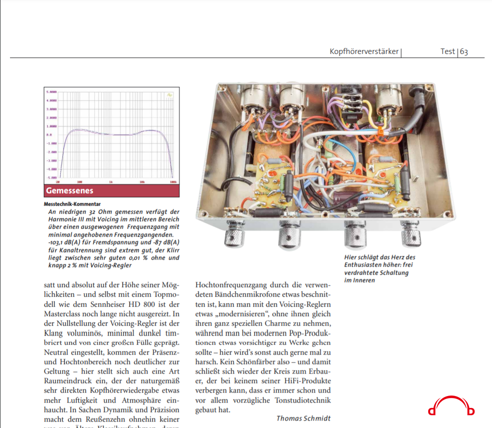

近两年在德国求学,一时兴起搜搜附近的HIFI店,搜到一 名叫Reussenzehnn的放大器/吉他拾音器制造商,产品线从前级到话放全都有,不知道有没有听说过的大佬们。
居然还有一款耳放Harmonie III - Masterclass,看上去挺小巧好看我是一向喜欢小东西。价格不便宜,在HEADFI上或德国本地论坛搜索信息也不多,大致把它跟比较冷门的波兰小胆机Feliks Audio ELISE放在一起提及,现在的价位也都是差不多1500欧,当然后者的灯泡明显大了一圈。(有搜索过帖子还耳放大师曾经有过争论的那款)。也有帖子指出这款不是OTL的(我也不懂)。对胆机一窍不通,也不认识各种管子,曲线也是不太了解。完全不懂技术的老白玩家在此求各位大神给解惑。把评测上的图尽可能都放上来。
随后是对比前代的图,管子应该没换过但是曲线变了。
请大佬们大致看一下水平档次,求解惑,非常感谢!

随后附上网站上的简介,软件直译,有的工科名词我也不懂意思就没法弄好看些请体谅
与老款产品相比,2 x 3.5 W的功率几乎增加了三倍,因此动态范围和净空得到了明显的提高。因此,Masterclass KHV能够连接市场上所有阻抗在16至600欧之间的动态耳机系统。
声音特性是温暖和透明的,但在所有频率范围内都有极强的空间感和力量。由于质量原因,电源是外包的。
由于质量原因,Masterclass被安置在一个高频密封的2毫米厚的铝锰压铸外壳中。声音处理是通过2个高质量、耐用的RT100型双管进行的,它们在内部作为两个独立的集成放大器单体进行电子工作。一个输入三极管为一个输出管提供单端A类电路。多嵌套切带芯输出变压器(见附录)具有空载和抗短路能力,可在2个阻抗范围内切换。一个可切换的最大音量限制电路已被集成,以保护耳朵。出于质量方面的考虑,用于产生所有电子管工作电压的电隔离电源被安置在一个单独的外壳中。
控制单元包括两个音量和两个发声控制。因此,音量(大旋钮)和泛音谱(小旋钮)的单独控制可用于左右耳。发声控制器可以调节电子管的泛音谱(中性位置12点)。在发声控制器中,更大的二次谐波泛音行的显示,使听觉印象更加明亮,空气感和空间感。在这里,声音的再现也更加明显,哑光的录音听起来更加新鲜。
切断带芯--输出变压器--也见照片中的原理图
A铁条在机器上的高压下缠绕(空气间隙最小化),然后被锯开。在组装时,锯点被平行抛光(不同的抛光质量),以达到良好的配合。B 插入的绕组体。C 由钢制张紧带固定在一起。磁场线像金属片包装一样运行--散射损失最小(见三指规则)
输出 - 变压器
为什么电子管放大器需要一个输出变压器?与晶体管放大器相比,电子管每个通道都有一个额外的变压器,它基本上同时实现了3种功能。将电子管的极高阻抗输出(约4000欧姆-8000欧姆)传输到扬声器或耳机(4欧姆至600欧姆)。电隔离,同时对高管工作电压(200伏至800伏)进行电气上的可靠隔离,无电压!到出口。上下半波(减半的正弦或音调信号)与推挽式放大器中X轴零通道的完整正弦或音调信号的构成。因此,输出变压器是电子管放大器中最重要的部件,因为电子管和扬声器或耳机之间的声音信号必须像一种齿轮箱一样通过它。因此,电子管电路的放大作用可以随心所欲,这里的音频损失越大,扬声器或耳机中的声音就越差。音频变压器的开发是非常复杂的,而且总是作为公司的机密,因为整个频谱必须尽可能地线性传输,而不是像电源变压器那样只传输单一频率(5o Hz)。高质量的变压器有主要和次要的嵌套绕组层,有外部扭曲,以实现从初级到次级的转变,不仅通过铁包,也通过频率的电容耦合。然而,基本的功率传输是通过铁或金属片包装进行的。(特殊变压器钢)。
由于成本原因,方形金属片(约50-100片),线圈芯中的各种切割和磁性通常被推到一起形成铁包,真空浸渍和热处理。然而,涡流杂散损耗发生在方形铁封装中。自 1950 年代以来,由于均质的铁质封装和最小的散射损耗,盘式或带芯变压器因此被证明是高质量音频布置的最佳选择。这些变压器在声像中具有最高的清晰度、柔和度和清晰度。
与具有多达 12 个绕组和特殊钢叠片铁芯布置的高质量输出变压器相比,简单的变压器可能只有 2 个绕组和一个简单的叠片铁芯。根据连接在变压器外部的绕组数量、金属板排列和尺寸(性能等级),人们已经可以粗略估计这种设备的质量。因此,电气转换损耗的波动幅度可达 50%。

发表于 2021-10-23 17:25:11 | 显示全部楼层
也看过这台机,颜值就是正义,真的好看

发表于 2021-10-23 22:01:39 来自手机 | 显示全部楼层
看造型挺diy的
fay
本身就是DIY小作坊吧。。。能看出管子板子布线水平吗?~  详情 回复 发表于 2021-10-24 05:26
50
1008
2003-12-20
 楼主| 发表于 2021-10-24 05:26:07 | 显示全部楼层
管子不说了,反正动圈不用什么大管子也能推的很好,这个线真是眼花缭乱,我都怕哪里会碰一起直接短路。  详情 回复 发表于 2021-10-24 07:34

发表于 2021-10-24 07:34:17 来自手机 | 显示全部楼层
fay
并且。做工价格感人。。。视频里的视觉效果也很山寨也远远不如图片  详情 回复 发表于 2021-10-24 09:49

 楼主| 发表于 2021-10-24 09:49:47 | 显示全部楼层

 楼主| 发表于 2021-10-24 15:38:42 | 显示全部楼层
Anode 发表于 2021-10-24 12:05
问题是也不知道你想让大家帮你解什么货呀。很奇怪的是看到了两个输出变压器(都输出变压器了还跟OTL有毛关 ...
就是看看什么水平。。大家见多识广,比如跟Feiliks elise/ EME之类的比较。。

发表于 2021-10-24 16:14:19 | 显示全部楼层
这种就是极其简单的线路,主要靠材料选择和装配
做的好的话会好听的
