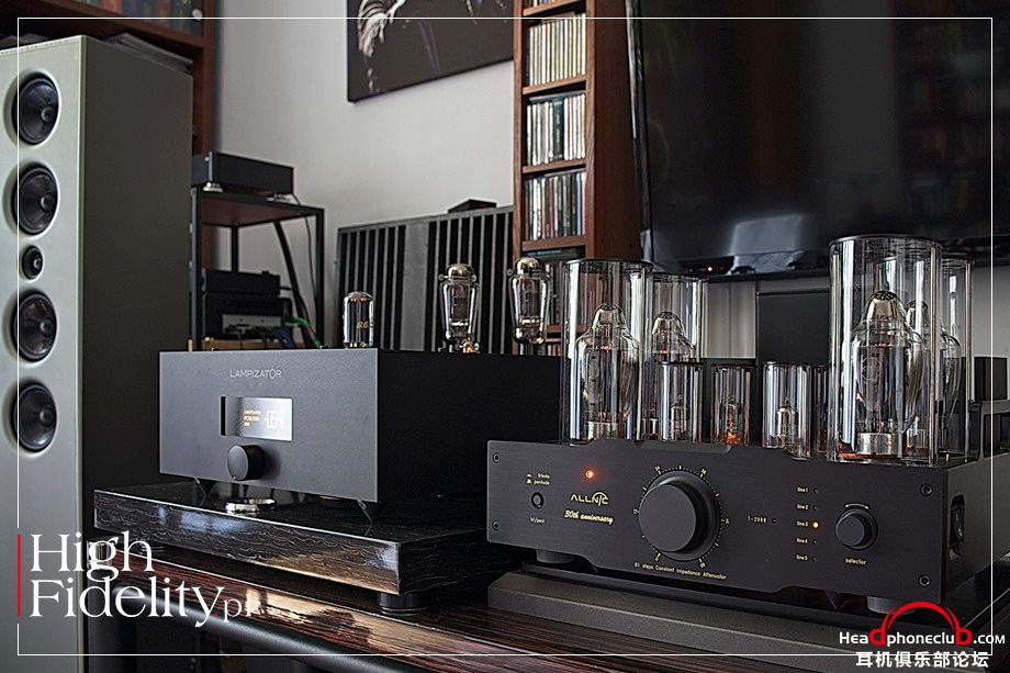

放大器保持了Allnic的特色外观设计,独立的、透明的电子管保护罩。将功放从坚实的双层纸箱中取出后,要拧开十几颗螺丝,从保护罩内取出运输过程中的保护纸板。该放大器有银色和黑色两种颜色版本。Allnic的另一个元素特点是顶部侧边的金属把手,这使得它易于搬动。这很重要,因为30周年纪念版重达36公斤,远超25周年纪念版。
一方面,这台放大器看起来名气不如近藤的ONGAKU等,但另一方面,应该知道它的制作和完成度是无可挑剔的。在厚厚的铝制前面板中间,有一个大的音量旋钮,功放配备了金属遥控器,可以控制音量和选择输入。
音源输入有五组,包括3组RCA和2组XLR。经过几周的使用,我不得不说,T-2000的唯一一个稍微令人讨厌之处,是每次设备开启时输入都位于line 1。

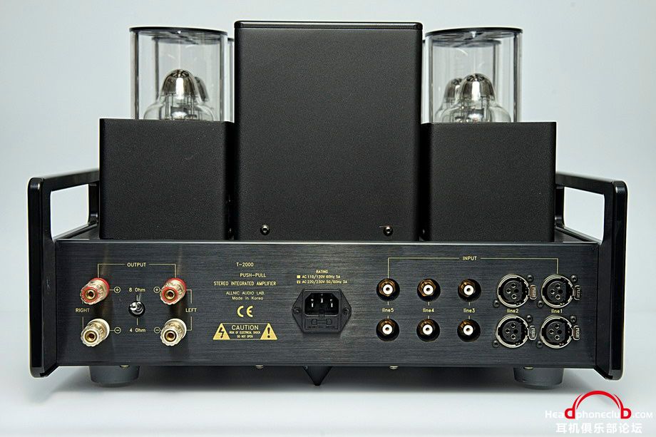

该设备的主电源开关被放在右侧板上。在后面板上,依次有3组RCA插座,2组XLR插座,电源插座和扬声器端子,中间有一个阻抗开关(4/8Ω)。整台设备采用相当硬的橡胶制成的机脚。正如我经常提到的,在某些时候,我把放大器放在三个IC-35石墨角锥上,由特殊的富含石墨的聚合物制成,它给出了积极的结果,所以值得考虑在这些防震垫材上投资。
在放大器的顶部有两个显示功率管偏置的指示表,后面有三个变压器,中间最大的电源牛和两侧的输出牛。偏置表在工作中测量偏压,附近的两个小旋钮用于在需要时进行调整(在整个测试期间我不需要进行任何调整)。
输出变压器不仅使用大直径的坡莫合金磁芯,而且还使用制造商描述为“完全接合”的解决方案。通常,胆机的输出变压器具有不同阻抗的单独抽头,当使用低阻抗抽头会降低变压器的效率。 Allnic Audio 为其变压器配备了四个抽头,但它们始终保持连接状态,因此无论我们选择哪一个,变压器的效率都不会降低。
