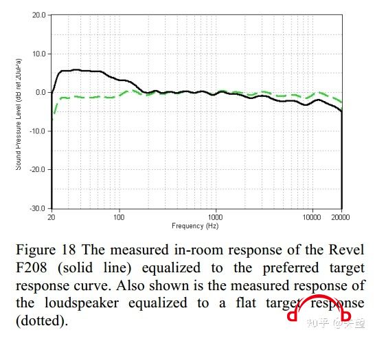

实验开始前,Olive先测量了一下音箱在听音室内未经调整过的频响曲线,大概长这样: 1637412881956.jpeg
之后,Olive用EQ将音箱频响整个拉成水平,也就是这样:
然后,Olive让被试者用软件分别调整音箱高频和低频的量感,直到达到自己认为最好听为止。
经过统计,Olive发现,听众的平均偏好结果,是在平直音箱曲线上105 Hz以下低频增加6.6db,2500Hz以上高频减少2.4db,也就是这样:
随后,Olive把这条音箱平均偏好曲线和Revel F208的房间预测曲线进行了对比,发现二者在200Hz以上的部分惊人地一致:
也就是说,平均来看,听众最喜欢的声音,基本上就是Revel F208在声学处理良好的房间内的声音(就是200hz以下的低频少了点)。
还记得之前说的吗?三频均衡的音箱,应该是在消音室内测得的频响平直的音箱,其在非消音室的房间内测得的曲线应尽可能保持从低到高的缓降趋势。
而Revel F208,完美符合这一定义。
由此,Olive终于可以得出结论:平均来看,人们确实更喜欢三频均衡的音箱!
平均来看,人们更喜欢消音室内频响平直的音箱在声学处理良好的室内发出的、频响从低频到高频缓降的声音。
