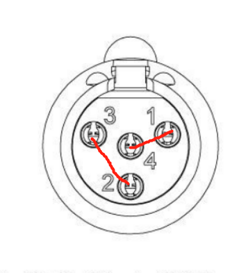

手头谁有万用表,能帮忙测下线序么
thekk/thror均可,主要是看下mini xlr那四针在左右线里分别哪几个头是通的,我自己的寄回去维保了好死不死线也放里了就没法测
我手里两根线,一根左右都是1+3-,24悬空,无论哪根插都是左声道无声,右声道有声;还有一根是左右都1234接满,无论插哪个耳机(kennerton和zmf)都有声
现在就想搞清楚kennerton左声道是不是走的2-4
哪位大佬得空还望不吝联系小弟
测了原线,左右两边都是1-4短接 2-3短接
kennerton能用的线,插zmf/lcd能响,但反之未必,原因就在于其他耳机的单元都是接1、3有阻值,2-4悬空,而kennerton,至少我手里这支thekk,左单元是2-4有阻值,1-3悬空,右单元则是1-3有阻值,2-4悬空
over

 楼主| 发表于 2021-12-1 09:50:09 | 显示全部楼层
over

发表于 2021-12-9 21:02:31 来自手机 | 显示全部楼层
我用万用表测了一下thror,单元处,不论左右耳,以豁口为上,Y形的四个针口,都是左上和右上有读数,其他均无读数,线的话应该和你测的一样,左上和下短接,又上和中短接,
