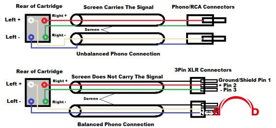

发表于 2021-11-29 16:31:18 来自手机 | 显示全部楼层
唱头就是一个电压差输出(线圈2头),如果一边接地就是单端。如果2边都不接地那就可以接平衡。有唱放是有平衡输入的。
找了个网图。方便你理解。
LZ用的是M6X吧,M6没有平衡输入。如果要从唱头开始玩全平衡,唱臂的线需要改装。等于本来从唱头出来接RCA地的线要断地,从新接到平衡的负相输入。如果只是用转接头,唱放的负相是没有接上的。
如果唱臂输出是5pin Din插座,那可以把Din-RCA线换成Din-XLR线。一般5pin Din插座是4根独立输出(左右声道的正负,加上一个唱臂的接地)。
M6 vinyl,没有平衡输入,但有平衡输出  详情 回复 发表于 2021-11-29 21:39
