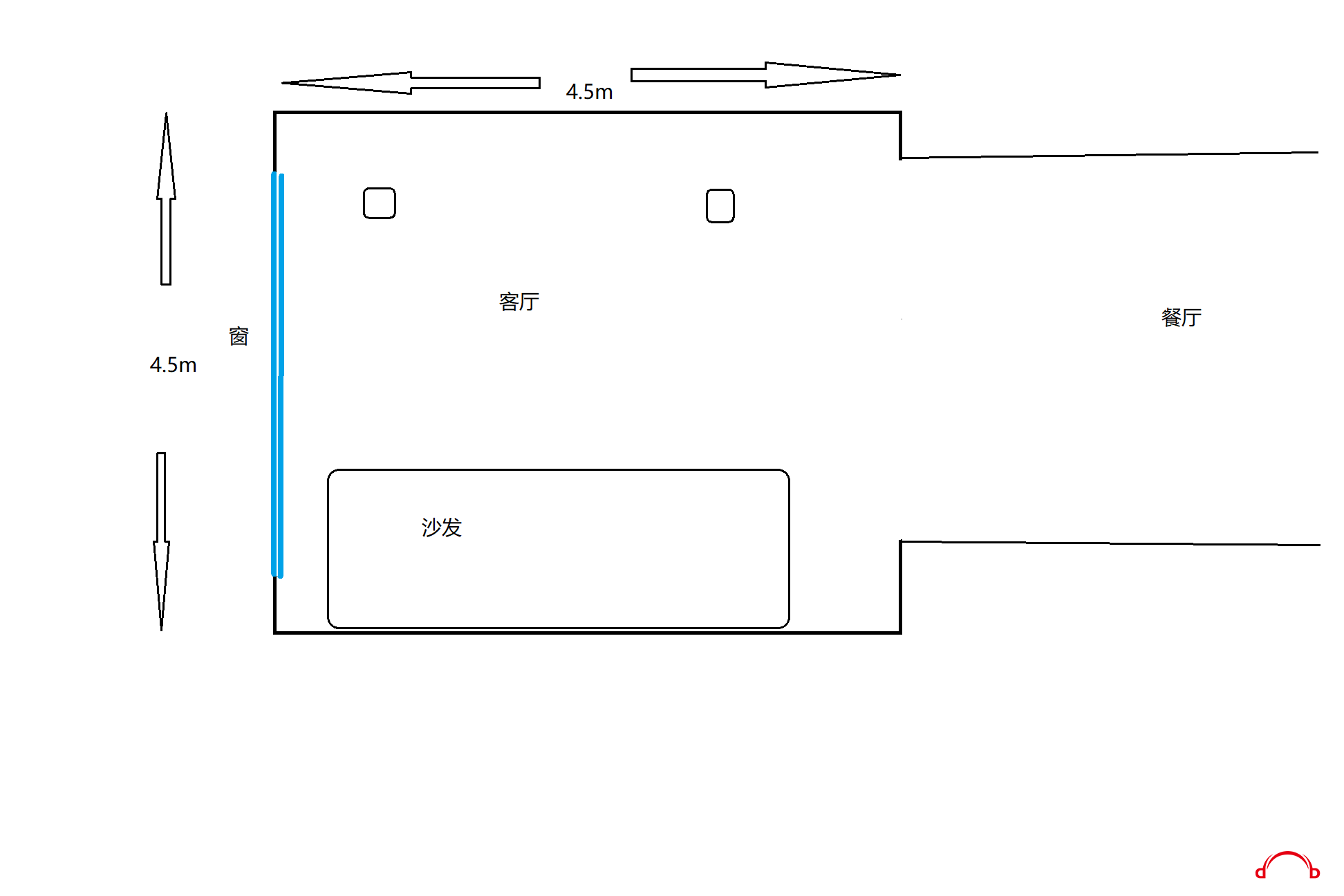

听音面积4.5m*4.5m的客厅,一边是落地玻璃窗阳台,一边直通餐厅
预算35万-40万rmb(功放+音箱+线材)
主要听古典,需要能一定程度表现好交响
追求比较真实的风格,不喜欢味精
请各位专家赐教推荐

 楼主| 发表于 2021-11-30 22:31:43 来自手机 | 显示全部楼层
dfying 发表于 2021-11-30 21:45
有个常识:房间才是音响最重要的大件。现在很多朋友都是这样一个饭厅客厅环境,但是说实话真的一套音箱摆进 ...
看到了,也就是说可以放到3.5*3.5封闭的书房里,会更好对吗

发表于 2021-11-30 23:00:09 | 显示全部楼层
你这环境正戳中我的痛点!我的客厅也是这样,所以我最后决定是在书房和卧室里玩音响了。   本来我还有个有源监听音箱系统的方案,但客厅家人占用时间多,放置的东西也实在太多,最终还是放弃了。。。
有源监听音箱带DSP调校的话(那种左右声道反射的不对称很难通过摆位来改善),还是能克服恶劣听音环境的,这点传统三大件系统没法比。可以考虑丹拿CORE59、HEDD TYPE30、劲浪TRIO11等等,监听音箱的声音素质都很不错,风格也都是偏中性无染的,正好符合你的口味。你所需要克服的就是监听音箱的外观和价格(整套可能十W左右就够了,比你要求的价位低不少,其它像ATC、PMC等虽然有更贵的有源音箱,但没有DSP系统,在不对称环境里反而无法发挥实力。)
也许你可以试试Barefoot MiniMain12,外观不错、价位也能满足你的需求,就不知道DSP好不好用了。
现在大多数商品房都是这样的结构,从房型来说最合理了  详情 回复 发表于 2021-12-1 18:24

发表于 2021-12-1 01:25:56 来自手机 | 显示全部楼层
如果楼主从没接触过音响最好从简单便宜的玩起,哪怕不久要推倒重来也比一个猛子扎下去才发现水太深强多了。
是呀,先从二手万多元一套玩起,全买经名厂典型号,再出也不亏  详情 回复 发表于 2021-12-1 08:27

发表于 2021-12-1 08:00:12 | 显示全部楼层
这种正方形的房间就不要去尝试了,会死翘翘的
要长条的吗?小厅3.5*5.2M,两个长边墙规整,一个短边墙规整,另一个短边墙镂空(楼梯,门),音响可放短边  详情 回复 发表于 2021-12-1 16:16

发表于 2021-12-1 08:43:30 来自手机 | 显示全部楼层
这种结构转九十度摆放筑波音场平衡方面会好非常多,正方形问题解决、左右反射不平衡也不存在、纵向筑波也不会有。就是影响生活起居
是不是把音箱,器材靠着落地窗一侧,听的位置后面是餐厅,就让后面空着?  详情 回复 发表于 2021-12-1 16:19

发表于 2021-12-1 08:58:07 | 显示全部楼层
这个空间,做好与餐厅的“隔离”(比如,用厚绒布落地窗帘),还是不错的,可以听中型乃至较大的落地箱,注意调整摆位。肯定好过书架箱系统。
是在餐厅和客厅之间跟落地窗一侧选一样的窗帘吗,把两侧窗帘全部重新安排下,挡掉墙角?  详情 回复 发表于 2021-12-1 16:22
