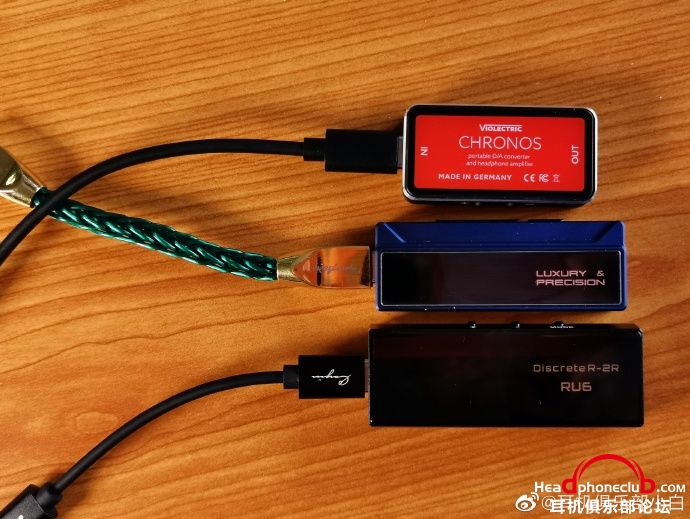

现在市面上售价高于1500元的小尾巴很少了,手头这三款是最引人关注的,从左到右:凯音RU6、乐彼W2-131、德国湖人VIOLECTRIC的CHRONOS(中文名“原神”)。
从功能来说,湖人CHRONOS的功能最简单,只有3.5口,不带自身数字音量(只能按手机的音量精度调整)。乐彼W2和凯音RU6都带自身数字音量,可更精密地调整音量,也都有高低两档增益切换,耳机口均为3.5+4.4。当然,CHRONOS自有其独特的卖点:它是唯一的德国原装小尾巴。
三个小尾巴的对比,我分别用Pros & Cons来描述:
1)凯音RU6
Pros:独家的分立元件R-2R结构(也是市面唯一采用R-2R结构的小尾巴),在NOS模式(无超取样)下声音鲜活感好,微动态、生动感好。用电阻网络衰减的硬件音量效果好,对音质劣化轻微。整体乐感表现良好,听音流畅悦耳。
Cons:测试指标只能说OK。尤其是NOS模式,指标高不了。背景不如W2黑。锐度不如W2。体积略偏大,大于两个对手。
2)乐彼W2-131
Pros:背景很黑、底噪无、结像聚焦结实、细致锐利、声底纯净。是小尾巴里指标一流的“素质派”,参数党的福音。
Cons:与不少高素质HI-FI类似,音色略薄、略干,聆听弦乐合奏问题最明显。音乐起伏表情和生动感一般。和对手相比,音色和乐感是短板,有些平淡甚至“隔”。
3)湖人CHRONOS“原神”
Pros:音色丰厚甚至接近醇厚,中低频有蓬松感。调声成功,播放人声、弦乐都颇好听,也不算“糊”。长时聆听不感乏味,整体乐感自然流畅,“音乐伴侣”型的设备。德国制造有逼格。
Cons:功能简单,无高低增益,无高精音量调整,只有3.5孔。
最后我想提两点:一、把测试指标尽量做高,和听感做好,两者确实存在矛盾。在小尾巴这么小的产品里也可见端倪。乐彼W2指标高,控制力好,结像小、低频精干、背景黑,而湖人CHRONOS低频有种蓬松感,音色偏醇厚,主观好听,而测试指标会不如W2。凯音RU6的两种模式,OS(超取样)会测试指标好,但声音不如NOS(无超取样)生动活泼。我个人明确喜欢NOS的声音(当然也有喜欢OS的)。
二、小尾巴靠手机调音量虽然直接,但级数往往过少,在小尾巴上加精密音量很实用,但从声音角度说会有得有失,因为多加一道软件音量会劣化声音,凯音在RU6的音量控制上下了不少力气,靠一个复杂的软硬件结合的方式调整音量,将音质劣化的问题最小化。

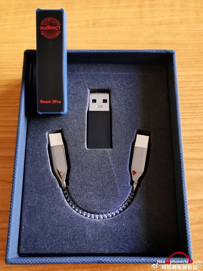

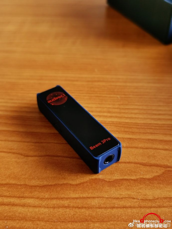

现在很多随身hi-fi厂家在出小尾巴产品,但绝大多数厂家只有一款或最多两款小尾巴,因此,audirect这个厂家就有些特殊,因为他家有四款小尾巴,简直是个小尾巴专业户。目前产品线里有四款:BEAM2-21、BEAM2S(4.4口)、BEAM3Pro、BEAM3 Plus(次序从最便宜到最贵)。
BEAM3Pro是新出的一个产品,我觉得有独到的卖点:设计为擅长大耳机,能推高阻大耳。内部架构采用左右声道独立的二级放大,有高中低3档增益模式。实际试下来确实推力显著大于普通小尾巴,在高增益模式下,确实能推开不少头戴式大耳机,包括中高阻机型。中等增益的模式适合一些较难推的耳塞,比如我拿它推Mason FuSang,出来的低频下潜和力度相当不错。而在最小增益的模式下,它依然很适合推一些高灵敏度耳塞,虽然声底不象W2那么漆黑,但对我来说能满足要求。声音的走向上,BEAM3Pro和更便宜的BEAM2一样,是浑厚声底的小尾巴,一点不淡薄或冷淡。这点也是让我中意的——我不大喜欢淡薄声底的小尾巴。声底浑厚+富于一定张力的声音,无论是流行还是古典,都挺入耳的,并不偏科。
或许有人会问:它有没有“力大声粗”呢?我觉得并不算。当然,和更高价位的小尾巴比,比如和湖人Chronos比,后者的音色质感更胜一筹,但是推力确实还是BEAM3Pro饱满,而且音色并不粗糙,蛮顺滑的。
它只有3.5mm口,这算不算一个缺点呢?我觉得不算。理论上单做一个3.5mm会声音好于3.5+4.4双口。虽然不少随身玩家喜欢4.4,但在小尾巴这种类型产品上,我个人觉得有单3.5够了。BEAM为4.4专门做了一个机型(BEAM2S),这样的做法挺合理的。
BEAM3Pro这个机型定价899元,现在双12期间优惠800到手,还送一个苹果转换头,我觉得在这个价位,需要拿小尾巴推大耳机的,可以下手。
