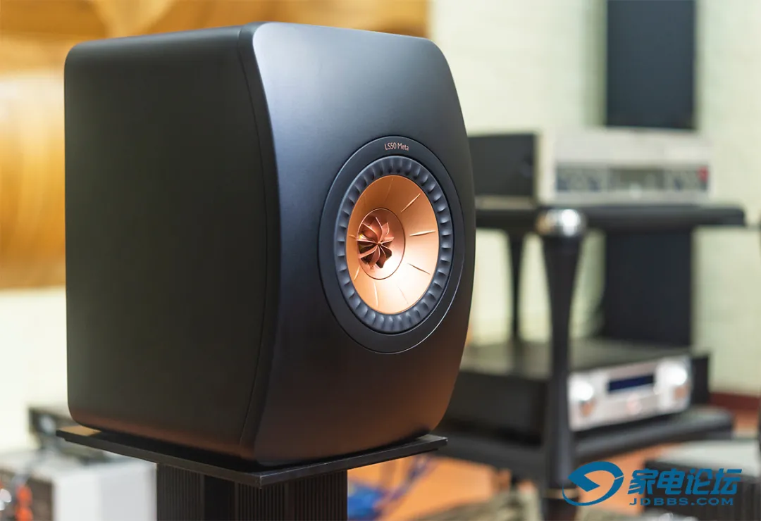

在多数人的印象中,传统Hi-Fi音箱,最大的诟病是在外观设计上很难迎合当下潮流,即使有那么几款造型迥异的型号,其售价也非大众所能接受。但KEF LS50系列的面市,彻底打破这一僵局,尤其是对外观和音质有着双重高标准的年轻一代消费群体,带来了新的选择。
目前,第二代KEF LS50系列已经上市超过一年,从市场反馈来看,不仅用户反馈极好,而且凭借优秀的素质荣获WHAT Hi-Fi等多个音响行业国际大奖。全系共2个型号,分别是有源无线版LS50 Wireless II和无源版LS50 Meta。而我们也在前不久对有源无线版进行了详细视频评测,由于该系列音箱关注度较高,不少网友表示想再多了解无源版LS50 Meta的特性,以便有更明确的购买方向。好了,前言到此为止,让我们开启KEF LS50 Meta无源书架箱的详细评测吧。

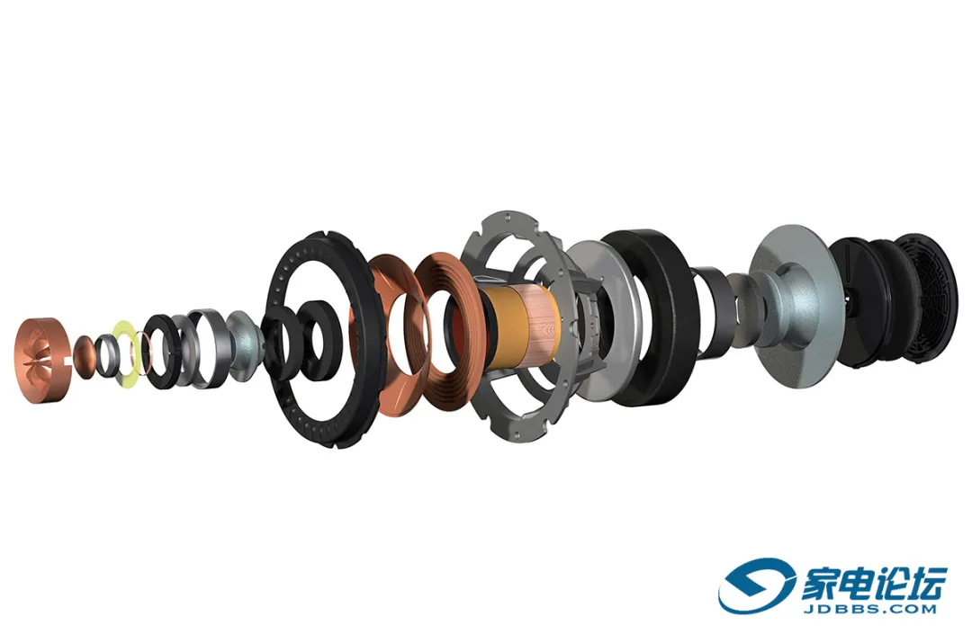

LS50 Meta采用KEF最新的第十二代Uni-Q同轴共点单元。作为KEF最为核心的技术和卖点,其表现更加贴合点声源的发声方式,令相位更加精准,无需苛求皇帝听音位,也能带给听众真实、自然的听音体验。单元的尺寸上与上代并无差异,1英寸高音和5.25英寸中低音的两分频设计,但内部细节却有着很大改良。
一、MAT超材料吸声结构,消除99%杂音
扬声器单元在震动时产生的声波并非只朝向前方,而在单元向后产生的反相声波会在箱体内来回反射,影响单元正常震动,从而造成失真。为了降低这种干扰,箱体内填充吸音材料是常见的解决办法,但并不能达到理想的吸引效果。在第十二代Uni-Q同轴共点单元上,有一项极为吸引眼球的升级,就是采用了Metamaterial Absorption Technology(MAT)技术,MAT是KEF与香港Acoustic Metamaterials Group合作研发的一种特殊吸声结构。

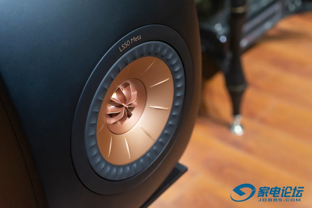

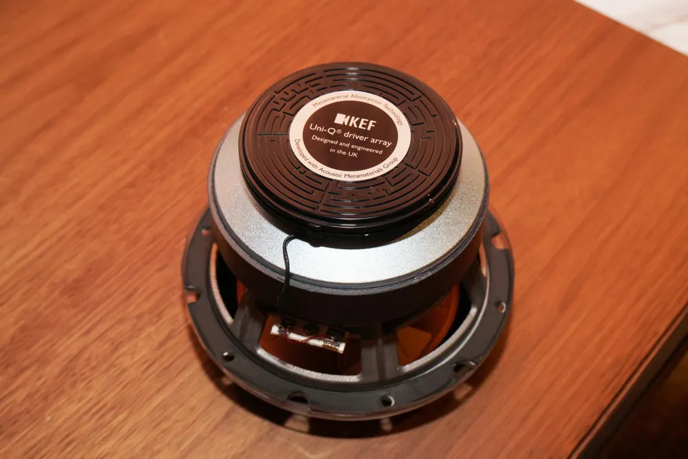

从上图可以看到在Uni-Q同轴共点单元背部,有一个圆形板,它就是MAT。上面设有特别设计30个长短各异的通道,布局复杂犹如迷宫,每个通道对应一个特定的声音频率。当它们同时发挥作用时,高音单元振膜背波600Hz以上的频率中,能吸收99% 的负面声音能量,从而将干扰和失真降至最低,重现干净、精准的声音效果。这也是MAT超材料吸声结构在全球电声领域的首次应用。
二、优化音单元机械冲程范围及间隙阻尼器
采用全新的高音单元通风结构,锥形高音导管的平面部分比LS50上的单元增加2.5倍,使之与MAT超材料吸声装置的形状与尺寸相匹配。另外,增加球顶振膜冲程以及冠状波导器后部加强筋,都能很大程度上减少失真。
重新设计的高音间隙阻尼器,进一步优化腔室结构和阻尼材料安放位置,使高音间隙阻尼器效能进一步提高。

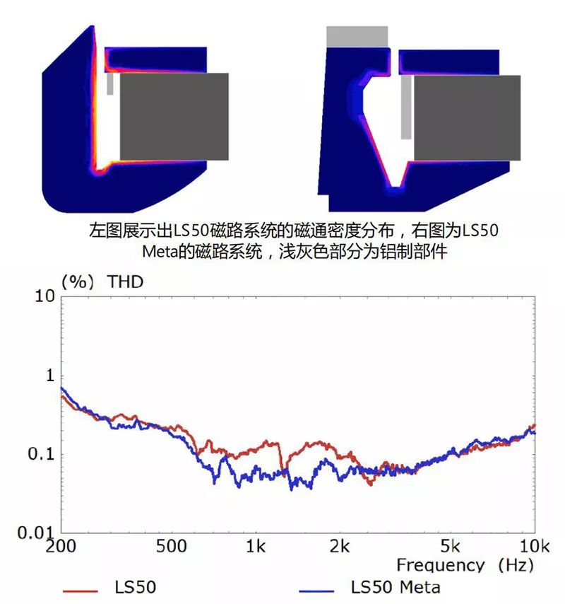

三、改良中低音的磁路结构
在LS50的基础之上,中低音单元也有所改进,搭配特别设计的铝制部件,以及底座中柱削薄的设计,能够使得在各种音量下的线性驱动力更强,极大减低了中频失真,带来更加紧实、下潜更深的低频。通过官方资料显示,LS50 Meta的磁路系统与上一代对比,在中频范围内的失真降到0.1%左右或以下。

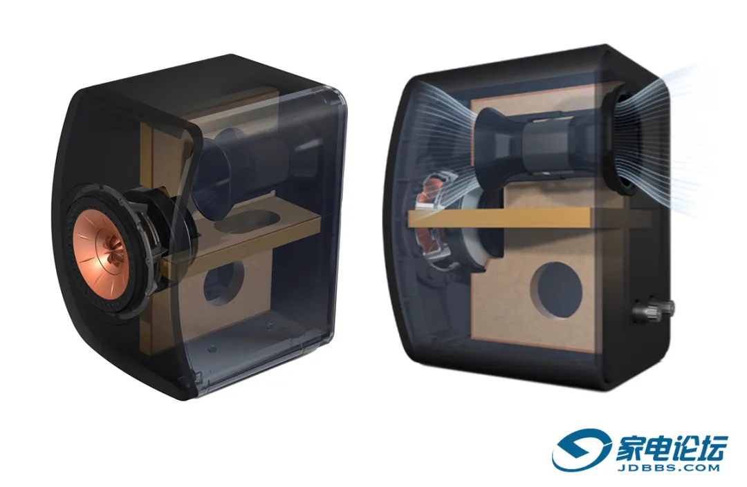

一款优秀的无源音箱不仅仅要着重扬声器单元制造,合理的声学设计箱体才能将单元性能发挥到极致。而LS50 Meta采用与顶级型号Blade类似的低衍射曲面前面板,曲率则是通过Boundary Element Modelling(BME)模拟声音扩散技术计算而来,极低的声波衍射能使相应曲线更加平滑。同时,曲面设计能增加箱体刚性,兼具时尚的美学设计,可谓一举多得。
与上代相比,强化了箱体骨架设计,采用刚性更佳的交叉骨架结构。配合使用约束层阻尼材料,打造出极为惰性的箱体,很大程度上抑制了箱体震动和内部的二次有害声波。

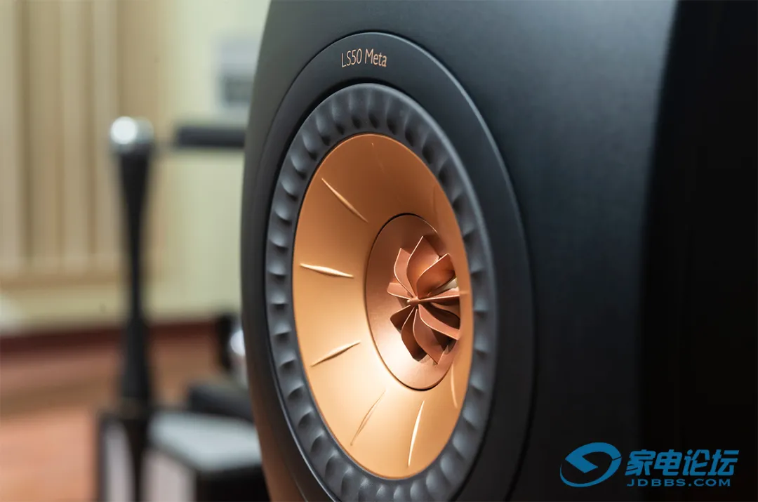

Uni-Q同轴共点单元的组装相当考究,要求高音单元与中低音单元振膜间隙不大于1毫米,这里还要考虑到高音单元的SST悬边。为了解决铝合金振膜高频共振的问题,中低音振膜中央边缘内侧须粘上一圈黑色阻尼物。此外,中低音单元采用了Z-FLex悬边技术。种种技术的加持,让看似简单的Uni-Q同轴共点单元却有着二十多个零件组成,这是KEF工程师精益求精的结果,也彰显出大品牌的优秀制造工艺。

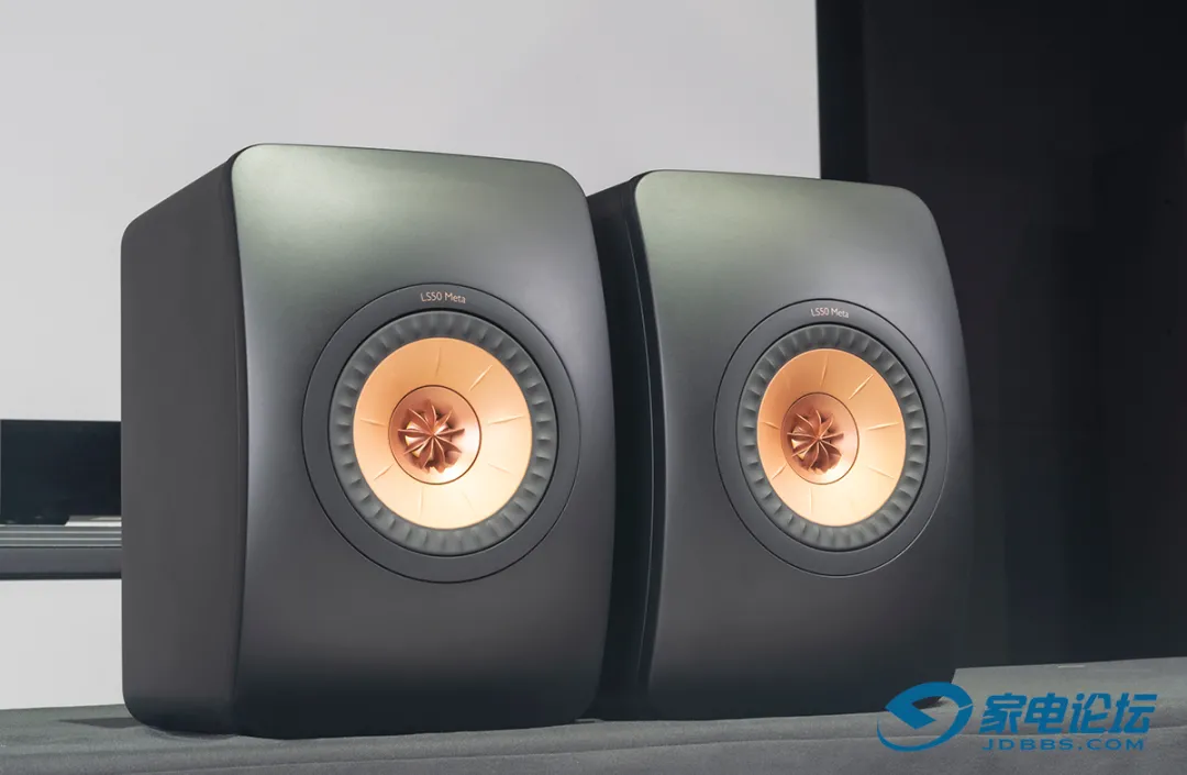

正如标题所言,LS50 Meta是一款兼具时尚美学与Hi-Fi音质的无源扬声器。相较于上代产品更为出彩,共有4款配色,分别是碳黑、矿石白、钛金灰、皇室蓝特别版。哑光磨砂漆面充满奢华高级感,并且不易留下手印。
官方专门设计有配套脚架,颜色、漆面都与箱体保持一致,装配好后整体浑然天成,放在家中,简直就是一件艺术品的存在感。

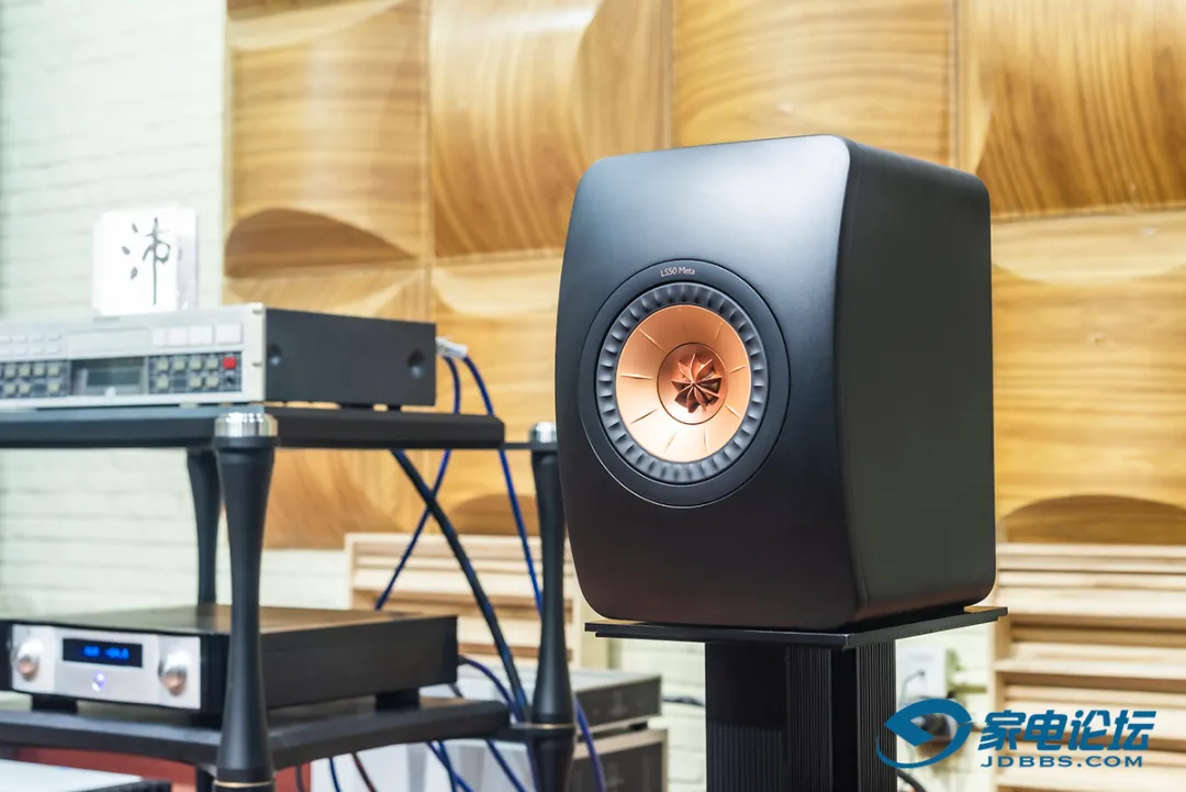

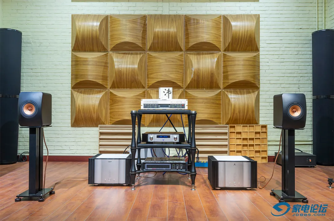

实际试听阶段,音源使用STUDER 727专业CD机,虽然这台老CD服役将近三十载,但音质真是无可挑剔,现如今市面上售价高于几倍的产品也不一定是它的对手。在家电论坛体验中心,也是除了Esoteric K1X以外最常用的试机音源。考虑到LS50 Meta的灵敏度是85dB,参数上来看一般功放似乎很难发挥其全部潜力。因此,前后级采用近期正在评测的天逸旗舰套装AD-1PA/AD-1PRE,整机用料相当奢华,无论电路设计还是声音表现,都代表着国产音响的顶级水平。天逸AD-1PA在8欧姆下单声道拥有300W输出功率,这样的大推力肯定是游刃有余了。送测样机没有配原装脚架,暂且使用TiGLON书架音箱脚架,大小挺合适。
李小沛录音作品精选珍藏《沛·叁》是一张全面且考验器材的试音专辑,本次试听的是24K金碟版,相较于普通CD采用铝合金或银合金反射层,唱片《沛-3》则采用最新99.99%纯金溅镀反射层,具有更高倍的反射率和更稳定的物理抗氧化性,实际聆听中也能感受到更为丰富的细节与层次感。
