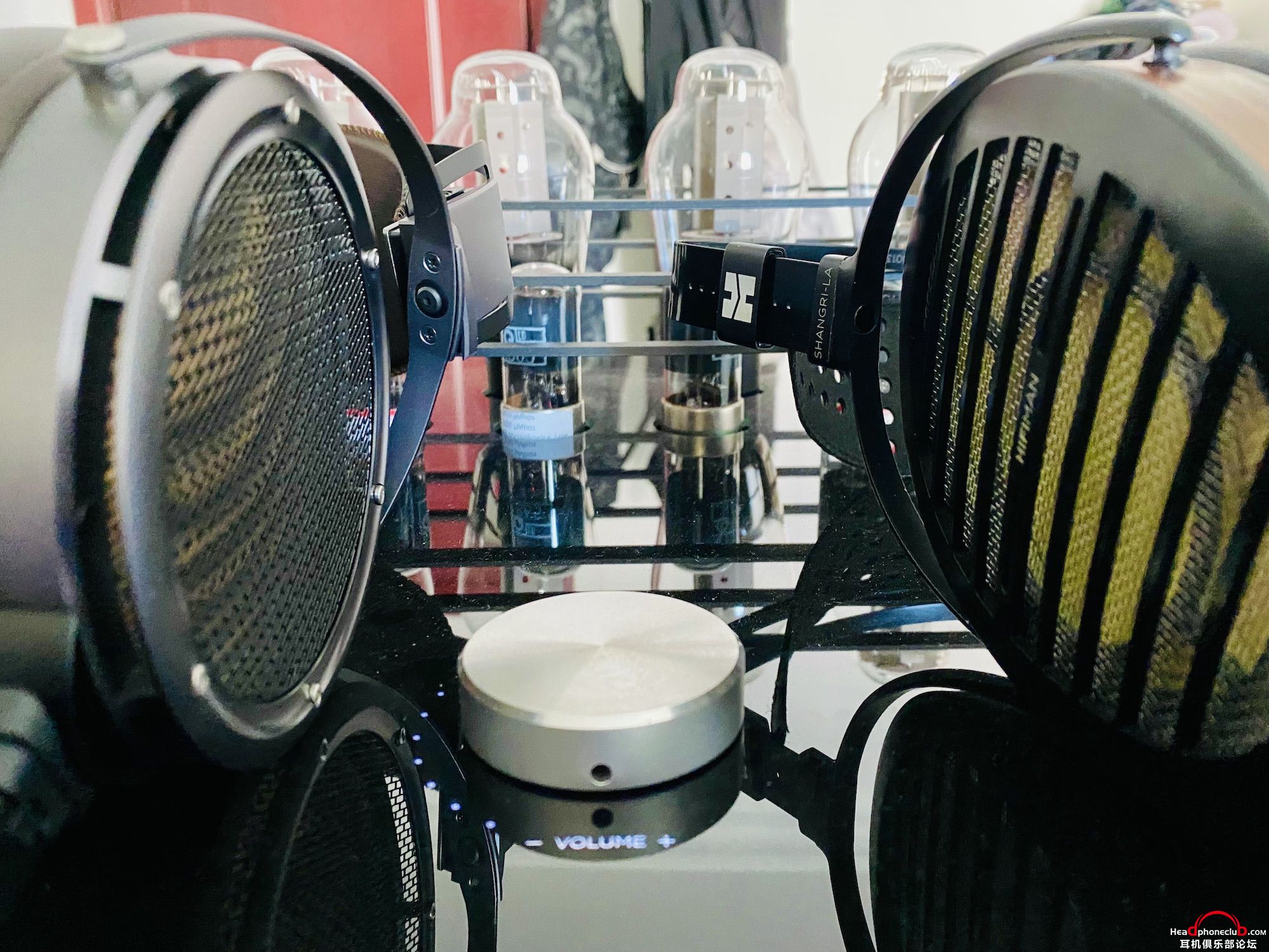

机器来了一段时间了,初听下来潜力极大,和展会上那种太子解码+公牛供电的试听机完全不是一回事。
但也并不足够美好,主要有以下几个问题:
  • 随意搭配下,声音还是略有塌陷,相比susvara的情况好很多,但我不想有任何塌陷的感觉。
  • 信息量没有全部化开,尤其是听一些吵闹的音乐,有点团,有点乱。
  • 低频比较松散,和大奥2有差距。
  • 耳放造型奇葩,没法用脚钉,hrs vx150因此被插标出售。
针对以下问题进行改进:
1.拿到机器的时候,有一副diy的皮耳罩,是在原耳罩基础上改的,全包皮革+更大的内径。用全皮耳罩替代绒布耳罩后,皮革材质让动态明显改善,速度更快,大内径让信息量增多,声音精神小伙了,米饭吹嘘的无敌振膜的优势更加充分发挥出来了。
2.保险丝换掉,原来的鸡丝还是糊,换了鲨鱼保险丝,流畅清晰,弹性更足,低频好不少。
3.家里有个cad gc1地盒,国内知名度基本为零,代理从来不推,属于祖传冷门周边。废物利用,单独接上大香耳放,背景黝黑,形体也圆润了一些,配合增大动态和信息量的皮耳罩,可以说找到了正确的化学反应。原始大香的软糯被更加正气规整的音响感替代。

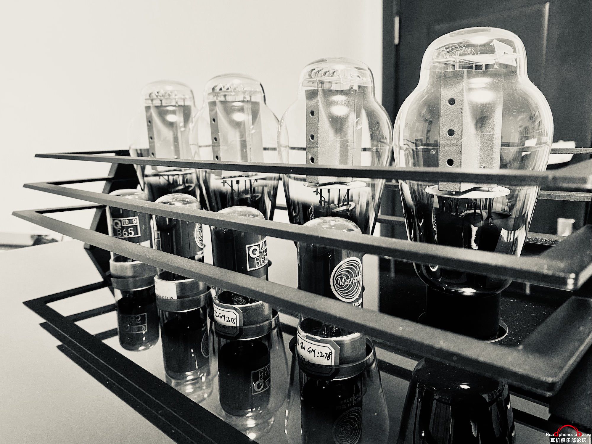

4.四只马可尼的qb65管子。原本觉得不太值,实在是贵的离谱,而且刚使用时还插错了位置,齿音乱飞,刀片刮人。问了相关人士才知道大香的配对组合。正确使用后,再也没有听过一秒钟原管,这是彻底的音乐性改进,要贵气有贵气,要流畅有流畅,要泛音有泛音。就像足球队里的10号一样,整个系统的走向都盘开了。
5.农夫atlantis cleanus,本来是接墙插的,现在单独给耳放了,有很明显的锐化作用,但保持了润泽度,同时感觉高频和中低会拉开一些距离,拔下之后立刻近视眼,拔不下来。
6.买了个电子干燥箱,耳机不听的时候只放干燥箱,保持状态。
7.对解码和其他周边的接地进行调整,避免结像过大,杜绝信息量拥堵,层次不分明等问题。
这套操作下来,没花太多钱,用的大多是现成的周边,线材也没动过。但是大香在保持丰富音色与无与伦比毒性听感的同时,大大强化了声音输出的「正确性」,所有音乐类型全部能驾驭,除低频的量感还没完全把握之外,不客气地说,综合水平与大奥1大奥2扳手腕,都没有难度。
下一步是存点钱,让原配300b下岗,力争音乐性达到下一个极致。
