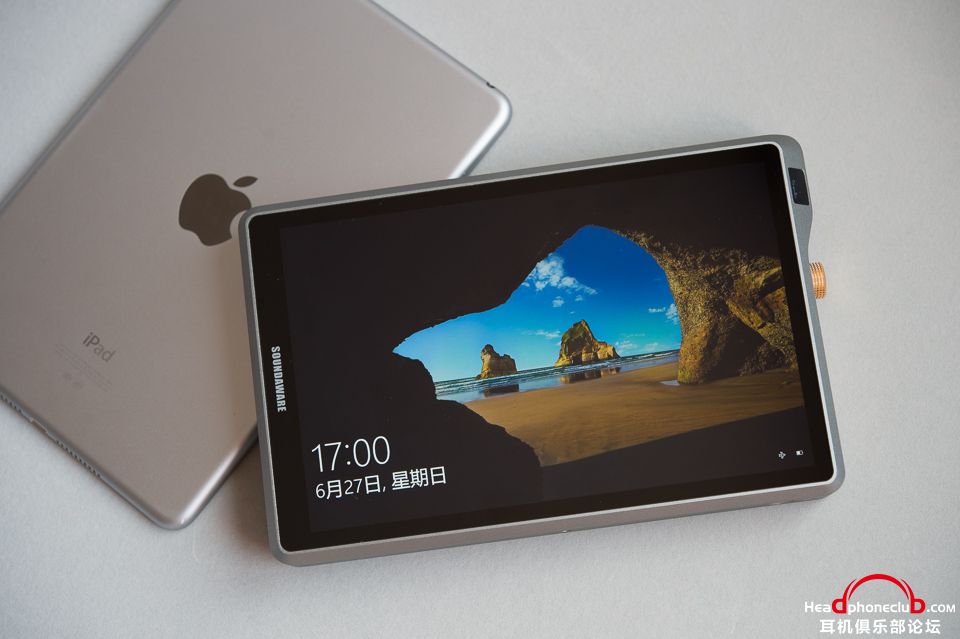

怎么说呢,MR2的体积在随身播放器来说是巨大的,也就是和QA390这类算作便携了。但仔细分析下,其实MR2面积也就是和ipad mini差不多,而重量也没比体积稍小的DX220MAX重多少。只要背包,其实随身使用并不困难。嗯,大体就相当于一个非常古早的平板电脑吧。从硬件配置上,也有这种趋势,1080P(实际是1200)的显示屏、atom处理器、集显、4GB内存和DC充电口,和早期的平板PC非常类似。

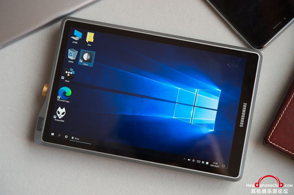

可能唯一和你对国产小厂平板预期不同是,MR2内部装的是正版WIN10企业版,带激活码。但考虑到上面的硬件配置,你并不能把他当作苏菲那样的全功能PC来用,整体的操作体验也只是尚可,从媒体和音乐播放的角度来看不拖后腿。好消息是,所有你在台式电脑上用的播放软件和音频驱动,都可以装在MR2上,很多应该都比安卓平台的更强;坏消息是win平板的生态限制,那些仅有台式界面的app触控体验是糟糕的,如果需要鼠标,MR2的使用场景就会大大受限。所以,用传统眼光看,MR2很大程度上是尴尬的,但也许对于一些有自己想法的人,他又可能走出另一条路。

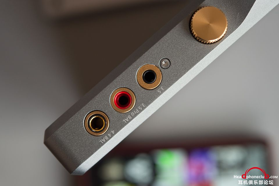

具体的体会我们放到后面再细说,先来看看MR2的外部接口吧。如果以享声logo作为参照,屏幕竖向时,这些接口都集中在了顶部和左侧。顶部主要是带有放大的模拟输出接口,有3.5单端、3.5pro平衡和4.4平衡三种。虽然享声随身播放器一直有用四级3.5平衡接口的传统,但目前看市面几乎已经全被4.4统一了,其实我觉得完全没必要作这个口了,倒是我一直希望有个6.3的耳机口,方便直接插大耳机,毕竟机身体积已经不小了。
而左侧的接口就丰富多了,除了一个4.4模拟(线路)输出口,和一个3.5同轴光纤共用口外,还有电脑上才常见的USB-A和HDMI接口。既然是A型USB,自然是全功能的,不但可以外接鼠标键盘、U盘硬盘,还能接USB解码;只是HDMI似乎只能接显示器,不能输出音频信号。除了这些接口,侧面还有一个DC充电口,和一个针对耳放输出的增益控制推杆。

当然,上面这些并非完全因为MR2才有的收获。MR2真正带给我的其实是对win平台和系统的更深了解和实践。比如CPU等的资源占用率高会劣化音质,所以那些会持续后台运行的程序就要尽量不装;自然优化系统的一个方面也就在于减少资源消耗和控制系统的自主行为,比如那些或者说大多数计划任务都是最好取消掉的。

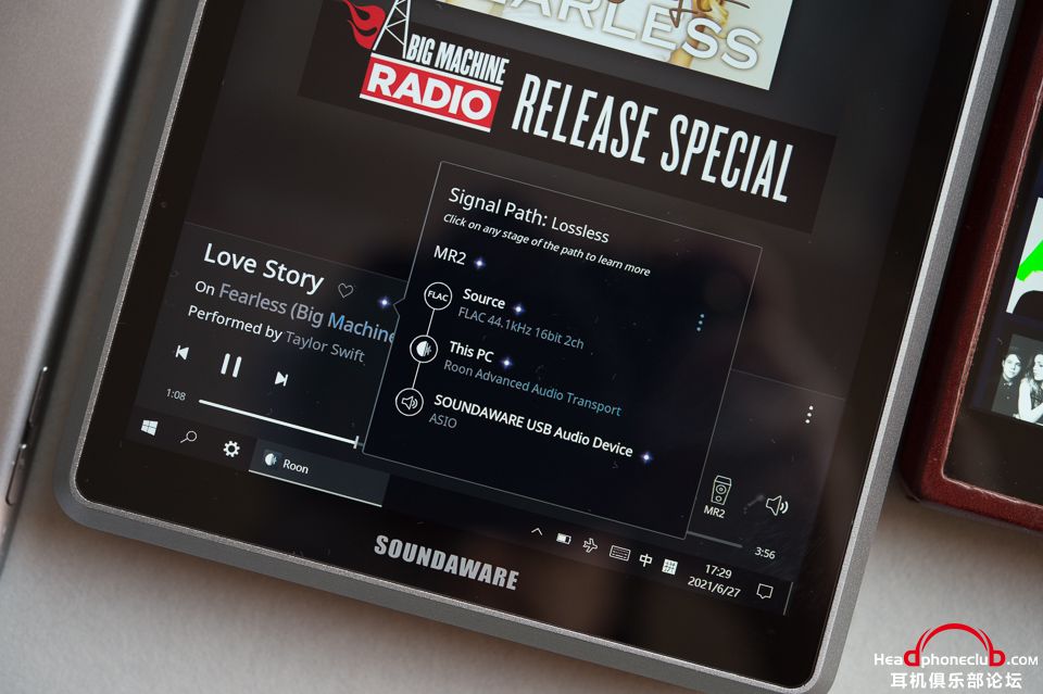

而这其中的一个比较大的收获就是ROON。倒也不是新鲜东西了,只是自己之前没接触,这次用了MR2才发现roon确实是综合性很不错的win平台音乐播放软件。

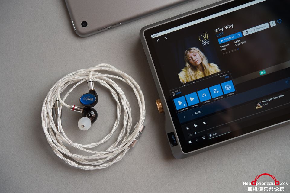

首先,界面上就是碾压fb等一众比较,嗯“直男”风格的软件,不但有很丰富的操控细节设置(如果你深入研究下会发现roon可以i非常顺手),还同时照顾到了鼠标和触控的操作方式,在MR2上使用可以说是正合适。
然后就是,提供了比较完整的本地资源管理功能,运行起来也没itunes那么臃肿的感觉;当然最强大的还是可以从网络同步媒体甚至周边信息的功能,这对于那些不想花时间去自己整理曲库的人实在是巨大的福音,就是资料基本还是集中于欧美和古典类。而说到古典,roon也是很多细致的设计,比如会自动给专辑中的曲目分段,这样如果你选择随机播放,就不会听个没头没尾的乐章。
最后,作为一个hifi向的播放软件,roon当然在声音设置上也下了不少功夫。不但支持各类音频传输协议,还能外联其他更具专长的软件进行播放,比如可以外挂HQ player玩玩升频。而且roon还是为数不多直接自带MQA core解码的软件,甚至你还可以通过详细的设置来让MQA数据以不同的方式完成D/A过程,获得更符合自己需要的效果。
当然,roon还有个很主要的网播功能,不但可以接各类流媒体平台,还是在局域网发送给各个终端设备,这应该也是roon最重要的玩法,只不过这个话题更大,这里就不详细展开了。主要也是,虽然MR2是个完整的电脑,也可以当roon server,也能跑算力,但处理器性能和平板造型,其实还是更适合当作一个播放或数据接收终端来使用。
但这些都不妨碍,使用ROON的MR2,可以在最大程度保持一般播放器操作的同时,获得PCHIFI音质的体验。
