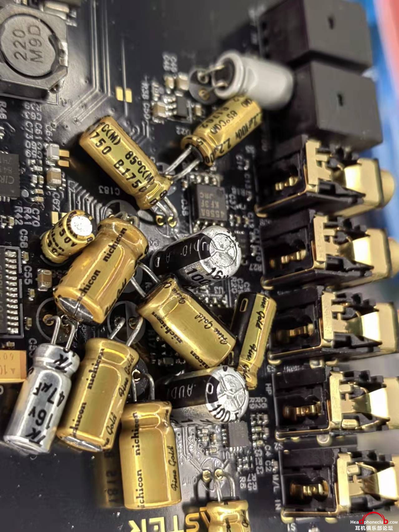

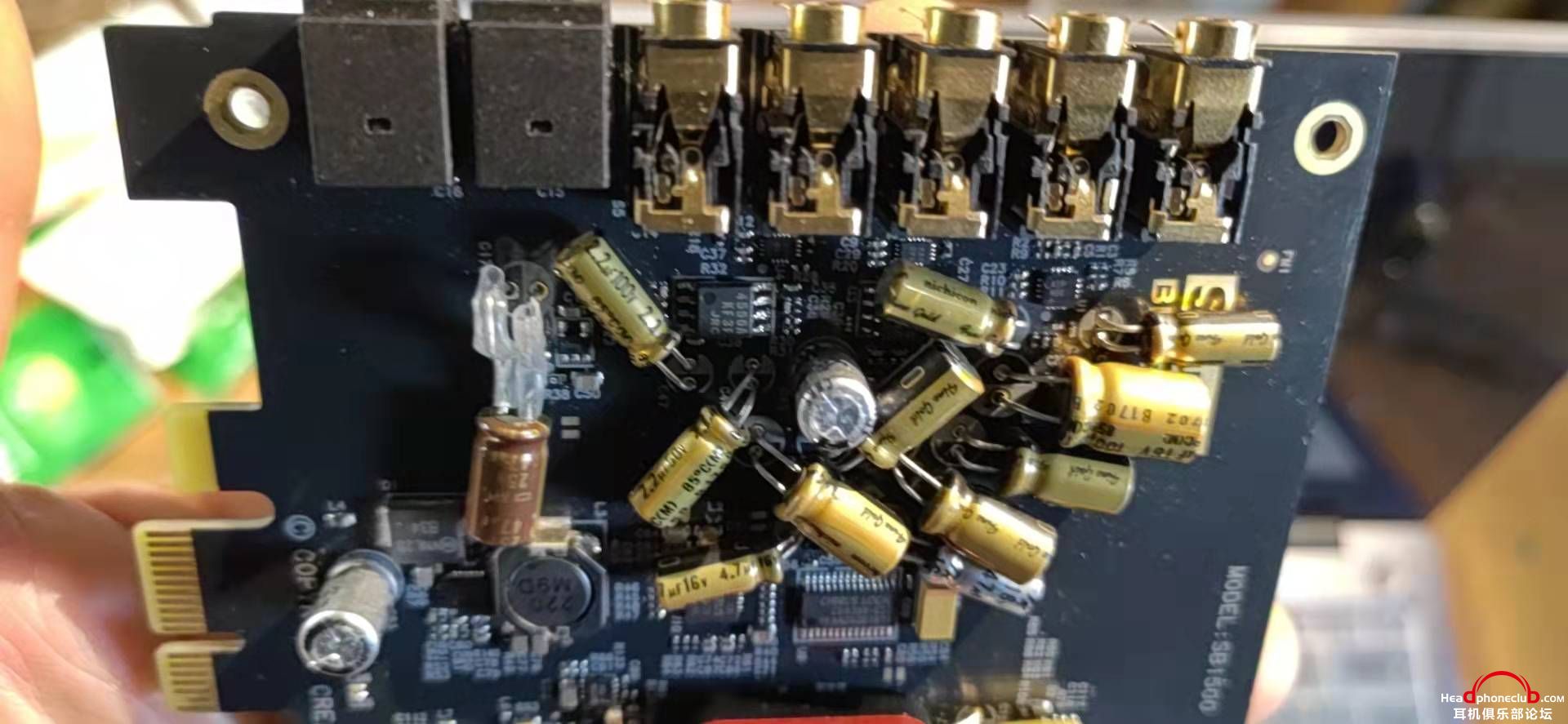

      最近有点空找出电脑声卡改进, 我记得两年前为主板测试买了创新声卡600元。 本来没有大的期待买了声卡,一般声卡达不到发烧友水准,万元及解码器听惯了,对电脑声卡没有要求。但拿到声卡后一听。。。 我就后悔了低频太猛了,也太多了。 听不下去了。 立马又一颗折腾心跳动。开始动手了。当时是2020年1月儿子放寒假,接下1月22日带着儿子去岳父家,第二天武汉封城。。。 由于疫情家人都在家。我照顾家人很忙,早已忘了磨改声卡事情。直到上个月突然想起声卡终于今天有了进展了。
      开始说声卡吧。这次用了3种电容 日本TK,nichicon FG,化工固态电容。 TK电容是日本安桥声卡常见,人声好听,柔和,有点阴柔。个人觉得动态弱。FG系列电容是nichicon 音频电容里高级系列。两端好,中频小一点,不厚不瘦,听乐器好。FG最大好处是背景好。 化工固态电容47uf 这个规格我手里PSA系列铜包铁脚。PS是铜脚。今天买了  富士通固态电容47UF 25v   铜脚的。 过几天快递收到时换了看看吧。 今天改完后声卡声音变化很大。可以听听歌了。 听不到之前低频猛打毛病。听邓紫棋是很享受。 声音柔和细腻。 可以安心听歌了。 煲几天后听各种音乐吧。 不过还是由点短板,阴柔,动态有一点不够。 整体声音日本风格。用日本电容关系吧。我想过天换富士通估计好一点吧。 我想再改几次后应该收工了。当然有改动这里继续更新。最后提醒大家如没有动手能力不要轻易改。 改了之后不好我也没法负责。 擅自改动声卡还是有风险的。

换了电容
换了电容

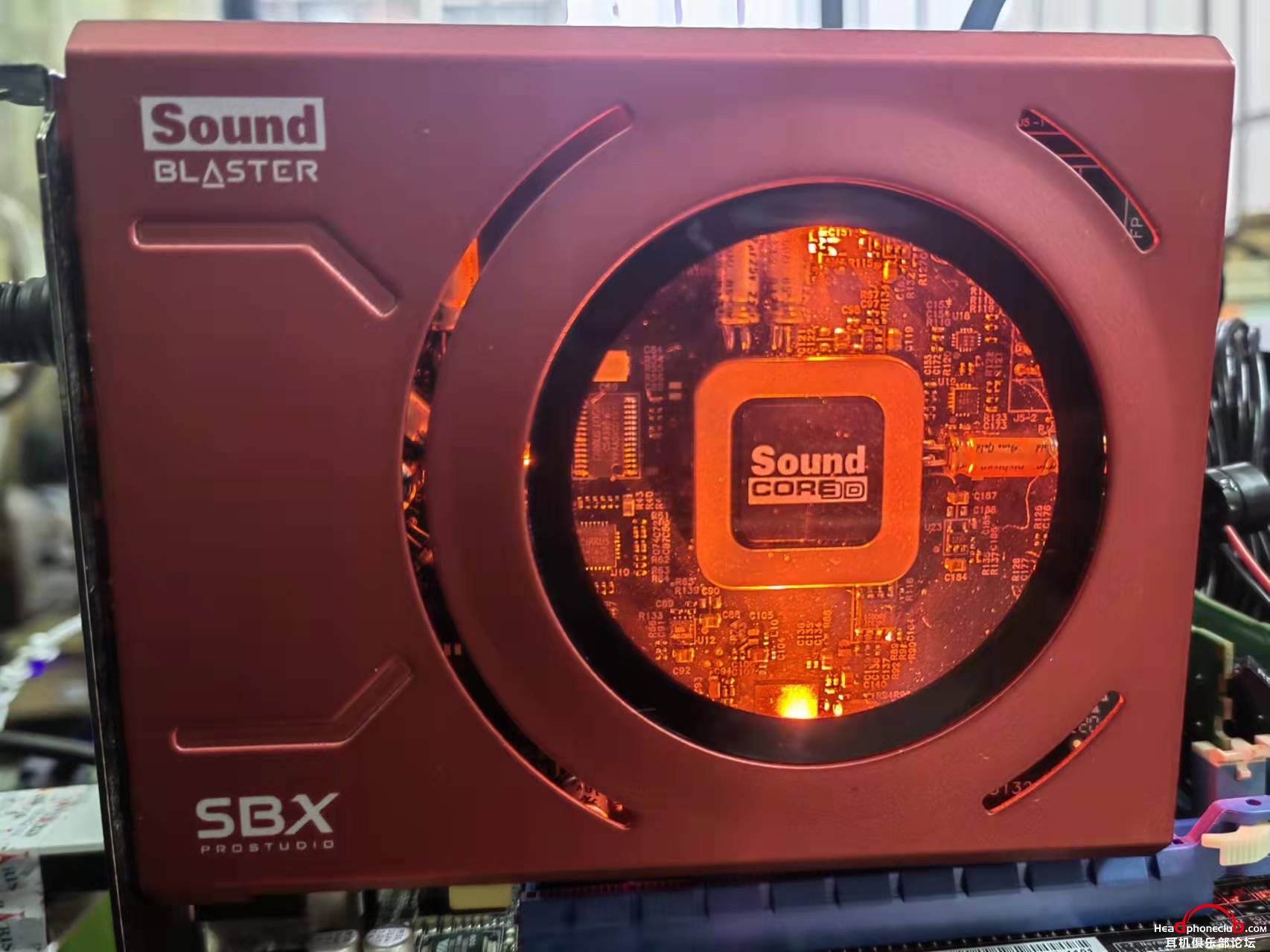

改之后外观变化不大
改之后外观变化不大
由于外盖高度不高只能躺着
由于外盖高度不高只能躺着

今天又换电容了!
先说一说选三种电容原因吧。我打开看了安桥SE-300 PCI-e声卡,里面日本TK utsj audio系列和tk 普通电容,nichincon 16v 2200uf 定制电容。所以我用TK UTSJ系列和nichicon FG系列,加上日本化工高级系列AVF 系列一颗。这三种来打磨了声卡。 我不喜欢太多变化。 磨改目的只是弥补原来缺陷而已。不是创作。
声卡原装是大多数用了nichicon 不知名的低级系列电容 ,还有一颗47uf16vG.LUXON电容。 我把G.LUXON电容换成AVF电容了。化工电容需要锡来调音的!不然翻车哦!
如你也想改声卡,却觉得我的方案不靠谱,你可以先换nichicon电容吧。 FG系列是nichicon 电容系类中最高级。 高档解码器也用。然后自己决定下一步怎么走。
今天改完之后感觉“改好了”。不敢说声音很好。但可以说标准声音。 发烧级声音了。 所以在这里留下脚印吧。 希望对你有所帮助。还有我发现几年前写过这个声卡文章。 那个不用看。 看这个就可以。 需要声卡照片话我用附件方式上传了。 如需要下载吧
