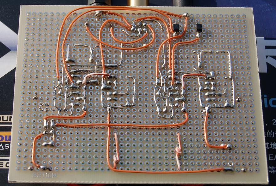

  小不点Micro plus 工程样机完成电参数测试。
小M plus 是小不点Micro的改进型,采用和Micro同样的芯片:MAX4410
相对于Micro的改进如下:
1。采用两个芯片,每个声道一片接成BTL桥式平衡放大,输出功率增加4倍,这样推力更加强劲,可以轻松的驱动HD650这样的高阻耳机;
2。采用两块500mA/h的锂电池,内置充放电管理芯片,有充电插口,免去了更换电池的麻烦;
3。输入、输出插口在同一个方向,便于放在口袋里使用;
4。在增加了功能的同时,机壳的体积没有改变,仍然和小不点Micro一样小巧。

发表于 2005-12-11 10:42:27 | 显示全部楼层
充电控制电路的原理图有没有啊?
277
38
38
2004-10-3
 楼主| 发表于 2005-12-11 21:42:51 | 显示全部楼层
暂时还没有,这部分是生产锂电池的厂家做好了的。

发表于 2005-12-12 12:49:47 | 显示全部楼层
这样的话,是不是普通的耳机就要改装线才能用了?
感冒不吃药,别拦着我,我要发烧
277
38
38
2004-10-3
 楼主| 发表于 2005-12-13 21:59:23 | 显示全部楼层
下面是引用牛哥于2005-12-12 12:49发表的:
不必改线,因为用了两组独立电源,互不干涉。

114
2004-7-3
发表于 2005-12-14 16:54:46 | 显示全部楼层
左右电源分开,运放接成差分放大器?
277
38
38
2004-10-3
 楼主| 发表于 2005-12-18 23:09:26 | 显示全部楼层
是BTL桥式电路。

169
2262
178
178
2002-10-15
发表于 2005-12-19 08:41:03 | 显示全部楼层
桥也用公共地吗?

 楼主| 发表于 2005-12-21 09:09:55 | 显示全部楼层
下面是引用digi01于2005-12-19 08:41发表的:
桥也用公共地吗?
输入用公共地,输出不用。
犹如天籁的音符,能在你的血液里流淌。。。

 楼主| 发表于 2005-12-21 09:15:00 | 显示全部楼层
桥也用公共地吗?
输入共地,输出不共。
