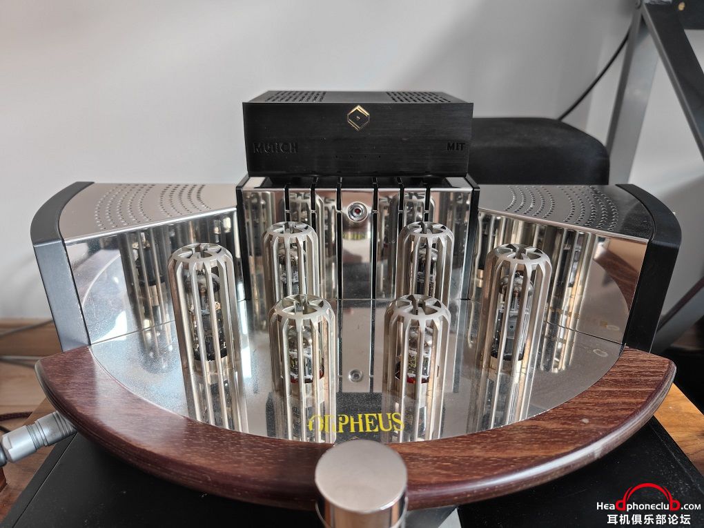

外观
我必须要夸赞一下,这种简洁大方的外观符合我的审美,logo设计也不俗气,大部分高端器材都是这个设计理念(顶级器材则会追求艺术感例如大奥),不像那些给你安块大屏幕加两根大天线一堆按钮,这是能刷抖音的路由器么?
精致小巧也是个加分项,很多器材拆开来看非常空,别跟我说为了避免内部原件互相干扰,我拆过见过很多高端器材内部,哪些是假大空,为了看起来值钱做的大一点我分得清,做的大不是罪,要单独占据一块避震板增加成本是罪,好的避震板器材架都不便宜,做的小巧可以把数播,线电,nas等放在一层,方便连线也节省金钱。
另一点我喜欢的是它的指示灯,很暗很小,你需要看到它的时候看得到,专心听歌时又不会注意到,不像很多厂商的指示灯亮的刺眼,喧宾夺主光污染。
原配的电源也值得表扬一下,虽然是开关电源,但做工质感看起来要比常见的要好一些,并且电源线交流端很短(减少损耗)也有抗干扰磁环,直流端也够粗,看得出用心了。当然,追求更好的音质还是需要线性电源和hifi级别的电源线的,不过高品质的原厂电源给了没有升级的烧油更好一点点的体验(虽然很细微)。
外壳用手敲击按压,厚度还可以,面板更厚一些,散热孔很多,长时间使用发热量也很低,内部原件看起来满满登登,免费借来的就不拆开给大家看内部了,螺丝掉漆了不好。这个价位没有使用全铝外壳可以理解,不过外壳如果能做的更厚一点,散热孔更小一点,相信避震和抗电磁干扰性能会更好一些。

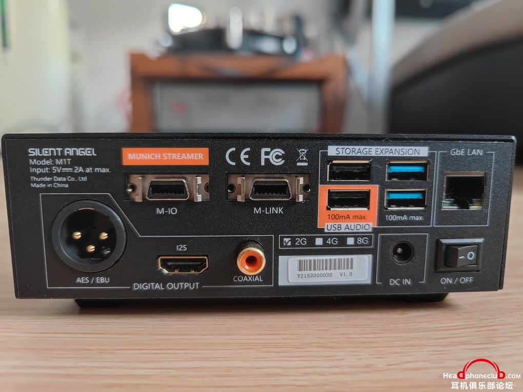

接口
AES,RCA,IIS(i2s/hdmi),usb解码四种数字输出。usb2.0X2,USB3.0X2,并且usb供电应该是做过特殊处理,只有100mA,正常2.0默认是500mA,3.0是1A,我猜是想利用外部供电提升供电质量,技嘉hifi主板就有关闭usb供电的功能。有线的千兆网口能提供更稳定的网络连接。还有M-IO和M-LINK两个接口,我咨询了一下厂商,说是未来连接其他设备用的,外接时钟?储存?目前未知。2G/4G/8G是代表运行内存,咨询了一下厂商,对音质没影响,主要影响运行速度。

插上没有外接供电的2.5寸移动硬盘,果然带不起来,没有转动声音,只有磁头吧嗒声,赶紧拔下来,好在插在电脑上仍然工作正常,不建议大家尝试,避免损坏硬盘。看来100ma的电流输出是真的,说明usb确实做了供电优化,只能带起U盘,手边没有闲置的固态移动有硬盘,有兴趣的可以尝试一下,或许带的起来。顺便说一下,U盘插在USB Audio上也是可以正常工作的。

6接口与电磁屏蔽:外壳的散热孔很多,而且狭长,小圆孔的电磁屏蔽性会更好一些,热量不大可以减少散热孔并使用小圆孔。过多的接口也会更容易受到无线干扰,我曾经在功放和解码上AB对比过,使用接口屏蔽冒听得出背景更黑更干净。我觉得4个usb多了,两个足够,使用时单插一个最节省硬件资源。还有M-IO和M-LINK,很大面积的接口,很少见买不到屏蔽罩,建议厂商赠送金属屏蔽冒,如果没有后续扩展产品建议取消这两个接口,这个价位的数播接时钟的话,便宜的意义不大,贵了酱油贵过鸡,接解码不好升级咸菜,接储存外设没必要,usb更通用。
