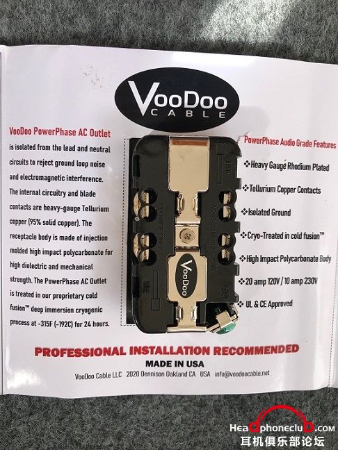

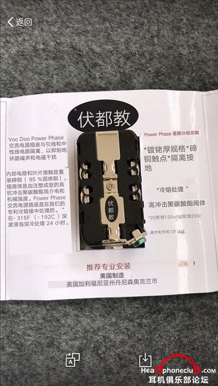

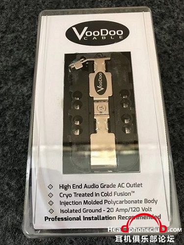

发表于 2022-2-23 07:23:51 | 显示全部楼层
相直 发表于 2022-2-23 02:12
[quote]音乐等于力量 发表于 2022-2-23 00:47
音响系统低频糊、团状、轰头有” 驻波
美国巫毒墙插 目前有三款,巫毒标准版墙插在千元内,巫毒镀金和镀铑墙插一千多元价位,碲铜电路和触片设计,隔离接地,重装镀(金)铑规格,冷熔处理深冷浸泡,音质更清晰,质感更真切,歌者和乐器的结像、定位、分离度层次感、舞台空间感表现能力更好,高低频宽、动态更优异,背景更宁静,论坛上一位资深烧友用巫毒镀铑墙插,对比手上某品牌三千多元墙插,用了巫毒镀铑墙插,微信对比听感可作参考。                                                                                                                                                                                              IMG_9344.JPG IMG_9345.JPG IMG_9522.JPG IMG_9524.JPG IMG_9190.JPG IMG_9191.JPG

2013-1-16
发表于 2022-2-23 08:01:51 | 显示全部楼层
所以系统低频轰头,团状、低频糊、混浊,缺乏质感、形体感、清晰度, 有时这个 ” 驻波 “是加引号的,不一定是因为空间环境产生,但用家无法分辨和判断,所以一般会称其 ” 驻波 “ ,即使有时 ” 驻波 “ 部分的因为空间环境引起,但由于用了巫毒墙插,其表现三频,包括低频的质感、形体感和清晰度能力明显提升,也会对这种 ” 驻波 " 症状起到改善作用,因为从低频声音形态的内因形成,部分解决了问题。
