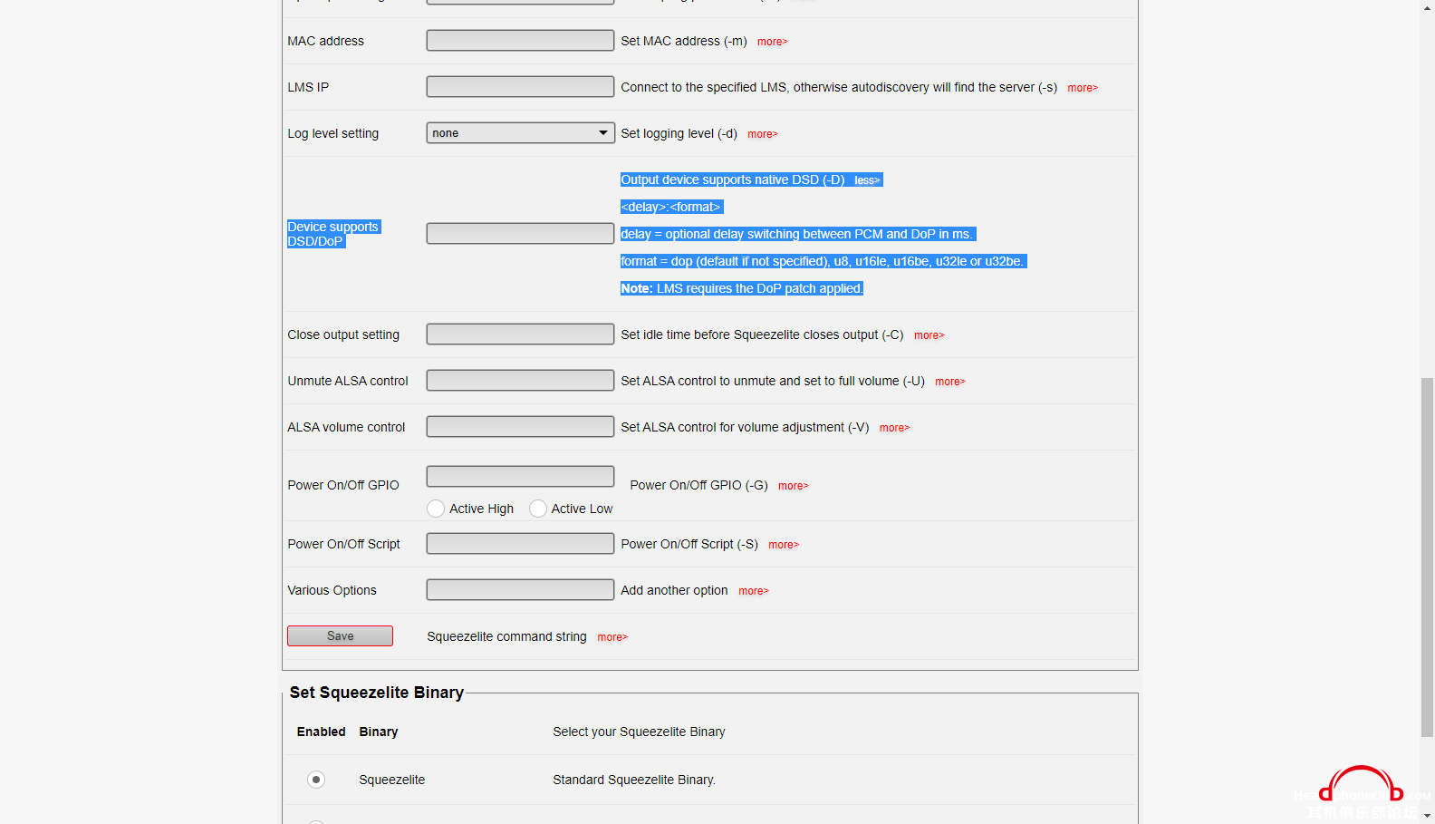

如题,PiCoreplayer DSD 源码输出不知该如何填写,请教大佬们

选了这个,应该是dsd native,但播放dsf等解码器采样频率无变化,也没有声音输出,奇怪啊!

 楼主| 发表于 2022-3-11 16:42:42 | 显示全部楼层
选 dsd native ,则 squeeaelite不能运行,头大啊!
改成10:u32be,應該就能播放了!  详情 回复 发表于 2022-3-11 17:12

发表于 2022-3-11 17:12:04 | 显示全部楼层
改成10:u32be,應該就能播放了!另外LMS IP位置也要填  192.168.xx.xxx:3483
L兄确定不是100:u32be 而是10:u32be ?那得手工输入了,另 PiCore 也是诡异,已经有dsd native 还非要选这串奇怪发代码 我这就试试  详情 回复 发表于 2022-3-11 20:50

 楼主| 发表于 2022-3-11 20:50:08 | 显示全部楼层
我这就试试

 楼主| 发表于 2022-3-11 21:42:19 | 显示全部楼层
经测试还是没用,我的是Hydra Z界面,以i2s线接入DAC,后者支持 dsd512,PiCore 输出设备选择USB audio, Output setting 选择 front:CARD=HYDRAZ,DEV=0,不知哪一步没搞对,Device supports DSD/DoP 空着不选可以出声,但DAC 显示为PCM 352K,选100:u32be 还是10:u32be 源码都无法输出。
I2S不支持DSD Native輸出;只支援DOP... Restrict codec setting要設置:Flac,Pcm,DSD  详情 回复 发表于 2022-3-11 22:56

发表于 2022-3-11 22:56:53 | 显示全部楼层
johnarcam 发表于 2022-3-11 21:42
经测试还是没用,我的是Hydra Z界面,以i2s线接入DAC,后者支持 dsd512,PiCore 输出设备选择USB audio, O ...
Restrict codec setting要設置:Flac,Pcm,DSD最下面的Set Binary按鍵要選擇(按一下)
不恨天涯行役苦

发表于 2022-3-11 23:18:26 | 显示全部楼层
Soundchec'k 參考網址
網路上鼎鼎大名的Soundchec’k的設置非常專業,值得參考。
谢谢L兄支援,我白饶一圈,DAC有 usb 接口有啊,可能我以为i2s要高于usb吧,我直接接了试试哈!  详情 回复 发表于 2022-3-12 09:51

 楼主| 发表于 2022-3-12 09:51:58 | 显示全部楼层
L@eric 发表于 2022-3-11 23:18
Soundchec'k 參考網址

 楼主| 发表于 2022-3-12 10:43:34 | 显示全部楼层
填入10:u32be等若干操作均只出pcm信号,dsd无解,啥都不填可以出声,pcm正常,dsd显示为 PCM 352.8K,似被DAC重采样,慢慢折腾。
再次感谢L兄指教,Soundchec'k 网页有待在下科学上网后跟进。
樹莓派通過I2S只能輸出DOP;只有透過USB輸出解碼,才能解碼DSD Native。 [attachimg]675866[/attachimg] Output Setting選項最好選 hw:xxx.xxx.xxx 這個選項, 最底下的Set Binary選項一定要選一下,bit pe  详情 回复 发表于 2022-3-12 12:48

发表于 2022-3-12 12:48:35 | 显示全部楼层
johnarcam 发表于 2022-3-12 10:43
填入10:u32be等若干操作均只出pcm信号,dsd无解,啥都不填可以出声,pcm正常,dsd显示为 PCM 352.8K,似被D ...
最底下的Set Binary選項一定要選一下,bit perfect 才有效,DSD才會有聲音。
收到  详情 回复 发表于 2022-3-12 13:16
