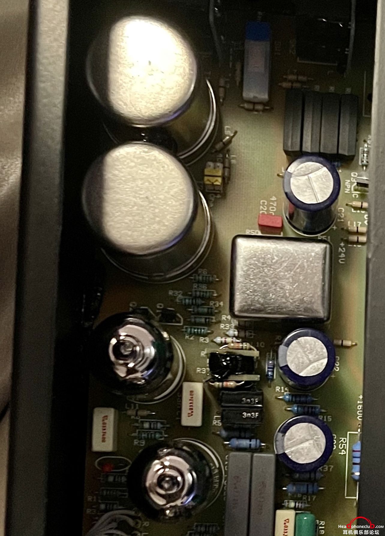

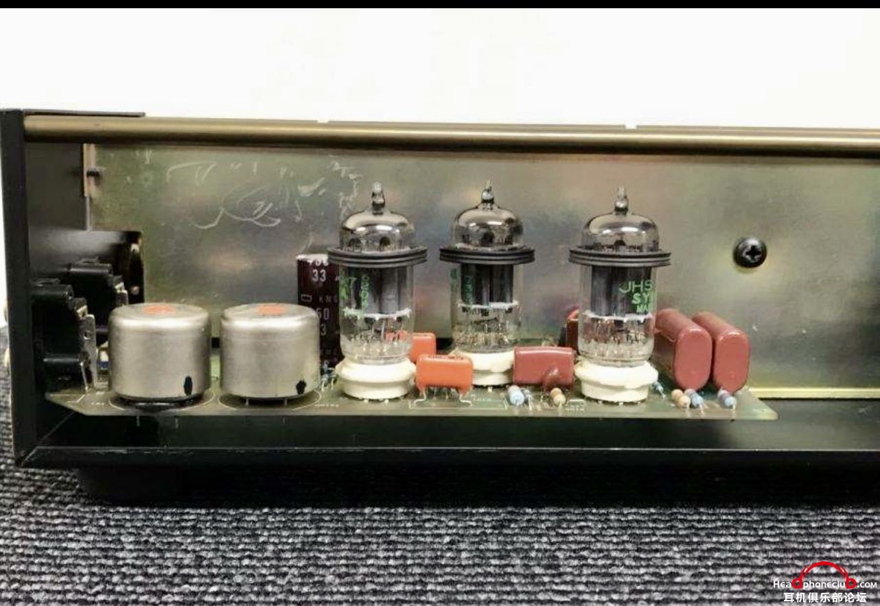

834与88的升压牛不应该是一样的吧?从个头看就不一样,翻国外的网站看过,88里边用的应该也是MC3。 2DE54132-06A9-4750-AE8C-842AC9299401.jpeg 54F551AF-E096-45C0-8467-2F345182ABC9.jpeg
按售价来说应该不会用这么高级的牛  详情 回复 发表于 2022-3-25 15:17
