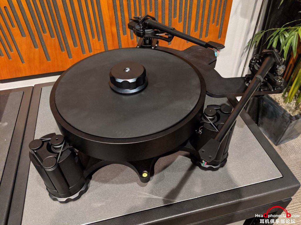

双臂适配器是avid最低端型号ing用的,说是适配器其实就是个底座
阿库吐斯也有 [attachimg]678116[/attachimg]  详情 回复 发表于 2022-4-19 08:47

huanghuan 发表于 2022-4-19 08:17
双臂适配器可能是diva或者ing用的
阿库吐斯也有
这弹簧没到底??  详情 回复 发表于 2022-4-19 08:49
Avid Acutus Classic﹥Ear912﹥Ear509﹥Ktema
Esoteric P02x﹥N01xd ↗
CelAudio NSX↗
357
2020-3-16
发表于 2022-4-19 08:49:07 | 显示全部楼层
这弹簧没到底??
怎么会,台北方舟音响有且一直在用  详情 回复 发表于 2022-4-19 08:51
