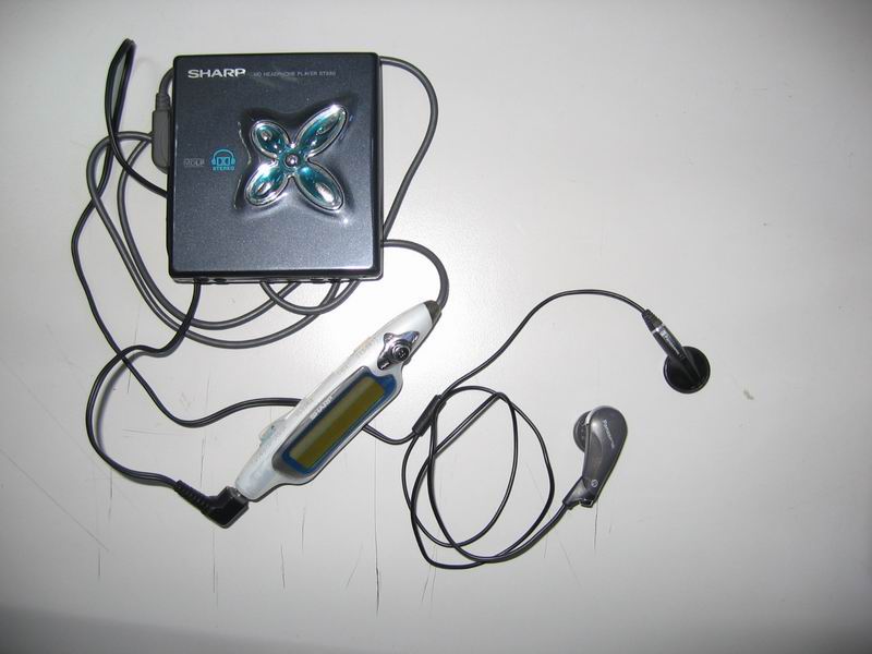

    小弟我很偶然的一次逛旧货收获一条RP-HV680,由于是带线控的所以只好换线,发现左边单元发声不正常于是就把左边耳塞拆开了,不过这东西是死壳的,拆开也就意味着外壳报销了,好在单元修好了。虽然耳塞不完整了但是感觉收获不少。现在把左边单元装在松下另一款耳塞外壳里重新焊上线,虽然看起来不伦不类但是左右单元的听感还是很匹配的。听了两个月了,在拆耳塞的过程中也对这款耳塞有了比较充分的了解。况且这款耳塞的资料也很少,兄弟我就来填补一点空白,不对的地方也请大家指教。
     首先介绍一下:RP-HV680是PANASONIC的一款配机带线控震动耳塞,还有一款型号是RP-HV670,这两款耳塞的区别就在于一HV680带了线控而HV670不带,如图片中耳塞前部是发音单元,后面那个看起来很大的耳塞柄并不是腔体,前后两部分只由一个小孔相连,小孔仅仅是用来通过单元导线的,我拆耳塞的时候发现前部除了单元基本没有任何空间,再加上前后两部分根本不相连也就是说HV680根本没有共鸣腔,完全是靠单元的素质来发声。再说后面的部分在与单元背靠背的位置上有一个线圈,大小和单元的动圈差不多,这个线圈是固定的,在线圈上面有一个由塑料片支撑的磁铁。具体构造大家看图吧。这个线圈在原配机器提供电源的带动下随着低频的强弱而震动,但如果没有原配机器提供电流他就不会震动,但有一次我用四极耳塞线连上的时候它就震动了,后来又不震了不知道为什么。总之RP-HV680一共有四股线,两股是单元的,两股是震动线圈的。
