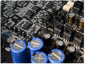

    金画眉三代采用双ESS9038pro为DA转换,左右声道各一片,以获得最佳的两声道分离度,每声道8通道并联,是业界首台采用8并联设计的9038pro产品,9038pro是电流输出型的DA,多通道并联能提升电流输出能力和输出端带负载的能力,是决定外围电路能否很好地发挥潜力的关键环节。在工程样机上对比2通道、4通道并联,8通道并联声场开阔深远、细节丰富清晰,声音质感表现令人有小惊喜,那种特征性的金属光亮感得到弱化,呈现出相当的整体优势。
     综合评估后,我们的结论是:即使设计难度大幅度提高也值得为此付出努力。首先,为了保证8通道并联有宽裕的能量输出通道,金画眉三代的I/V转换采用四对东芝中功率管设计的大电流电路承担8并联的大电流输出,在任何大动态信号状态下,均能从容不迫、应对自如;而小信号下则可以做到细节丰满,音乐情感表现细致入微。

一、时钟是数据处理极为重要的环节,它的重要性犹如一个乐队的指挥!因此优秀的时钟无疑是保证整体性能优秀的必要条件!金画眉三代采用的是赫赫有名的美国Crystek 950超级飞秒时钟,配上ADI的高端电源芯片组成优秀的时钟系统,稳定地为解码提供准确的时钟触发信号。
二、 金画眉三代的电源设计不惜成本,性能优异,首先双变压器作为数字部分和模拟部分独立的能量源头,电源滤波电容根据不同品牌电解电容的音色精心搭配,数字电源滤波和音量模块电源滤波选用日本EINA黑底金字(同档次同材料的定制款是蓝底白字)RA音频专用系列,这个系列的电容音色华丽温暖;对音色走向影响最大的模拟部分电源滤波则选用了一款较为特别的电容,这是公司向日本NICHICON(尼康)原厂定制的音频专用电解电容,属于一个比较特别的系列,多用于高端车载音响;该系列电容有很好的损耗角正切值指标,温度适应范围比一般音频电解电容宽,因此它能有效抑制电源纹波的产生,避免因温升等对性能产生负面影响,这款电容的音色甜美纯净,这种音色特点在听感上与ES9038相得益彰、声色生香!声音透明且泛音丰富是高端音响的必备素质。而全部电源退耦则采用了NICHICON小容量电解中的MUSE KZ(黑底金字)顶级系列(中端系列为FG,入门系列为FW),MUSE KZ品质卓越,音色清润、线条感细腻流畅。
  金画眉3代整机共8路高精度独立供电的电源系统,分别对XMOS模块、数字模块、模拟模块、音量调整模块等进行供电,8路电源均采用精良的二级稳压设计,大量采用美国德州仪器及ADI高端电源芯片,这些高度集成、性能优异的电源芯片相比一些常用的稳压器件,具备噪声极低、转换速率极快、输出阻抗很低的优势,而且有上佳的工作稳定性,金画眉三代声音之所以具备出色的透明度、对大动态迅捷的响应速度及在9038pro解码上很难听到的迷人泛音---优秀的电源设计居功至伟。

三、金画眉三代差分输入及放大部分采用性能良好的东芝孪生对管及美国central晶体管组成, 8对中功率三肯发烧名管组成强力的末级电流放大输出,多管并联的设计大大提高了耳放的电流输出能力,金画眉三代耳放的速度和  力度均表现不错。耳放部分的电源设计更是独具匠心,在常规的整流滤波之后,用同样的四对中功率三肯管对电源进行“精加工”处理,为放大电路提供纯净又充沛的能量供应,以获得“清水出芙蓉”般纯净美好的声音,同时金画眉3具备一体机耳放难得一见的驱动力及控制力,营造出的宽广深远的音场令聆听者着迷。您切勿因为它是一体机而先入为主地以为控制力不如纯耳放,事实上金画眉3作为纯耳放的控制力,足以抗衡数千以上售价的纯耳放。
