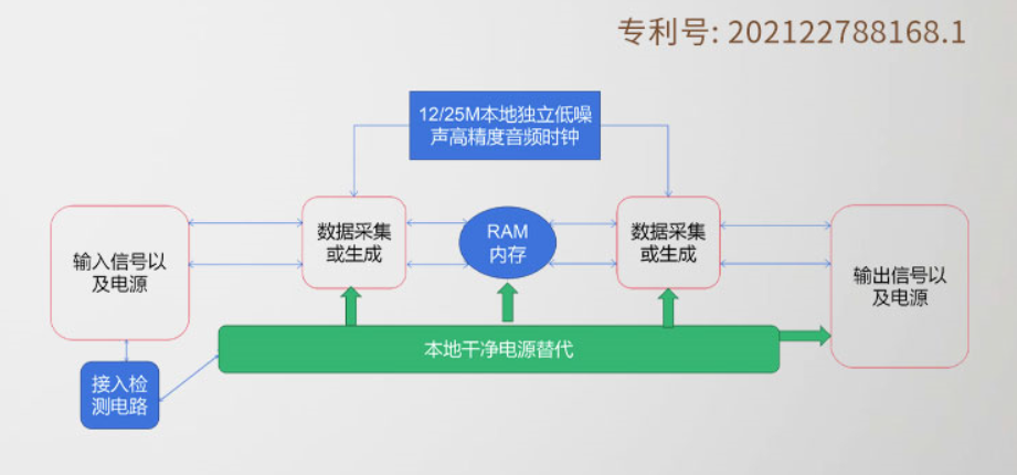

何为本地信号再生?
当手机、iPad、电脑甚至是某些数字转盘,通过USB传输数字音频信号至DAC解码器(数播)时,传统的USB线直连方式会将讯源中的噪声一并传输,这些噪声包括消费级电子产品内部的电路噪声以及电源地线噪声等等,其直接干扰解码器的信号接受芯片,从而劣化听感。如果信号在进入解码器之前进行降噪处理,也就是从源头提音质,其效果可想而知。
本地信号再生是享声的专利技术,其过程是指将输入的异步数据信号先转化为经过校验的内存数据,再经过独立的时钟进行本地数据重新生成。此外,USB的正常工作必须依赖地线,因此享声在USB信号再生的供电部分也进行了Hi-Fi设计。配合传统的隔离和滤波技术,从而保证解码器获得绝对纯净的USB数据信号。
