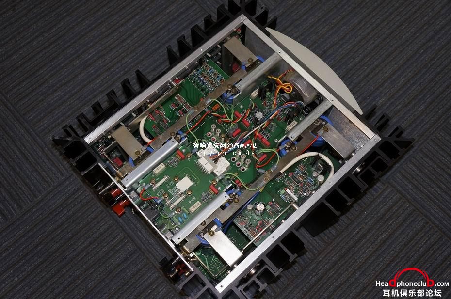

这问题我觉得认真查证起来不难。
一是多换几台功放测试看看,总不能都错吧。
二是拆机检查内部,功放输出级线路结构其实万变不离其宗,
正极输出从功率放大管发射极经过限流电阻【通常为较醒目的低阻值大功率电阻器,跟功率管数量相同】后,
进入喇叭保护继电器【如果有的话】,最后接入输出接线柱。而负极就是地线,是跟很多元器件直接相连构成公共回路的。
例如马克后级,滤波电容公共地是用铜条直连到功放输出负极端子的,稍微懂点功放原理很容易核对。
4695
2018-8-17
发表于 2022-6-19 22:21:20 | 显示全部楼层
试想细致执着如马克,不惜铜条到底贯穿整个重要地线回路且直入输出的做法,临了红黑却接反了,且不滑天下之大稽
即便DIY甚至纯山赛,这么乌龙的做法也是极少出现的,可见山寨也有自尊
