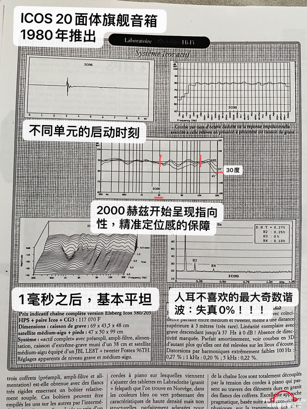

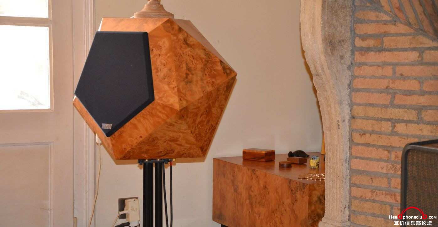

发表于 2022-6-23 15:32:22 | 显示全部楼层
我的音箱中高音分频点是4000hz,好还是不好呢
要看中高音的直径,和分频点。 或者最直接,看轴向,30度,45度频响曲线,是否在2000赫兹开始,均匀,线性地分叉。 就和icos音箱一样。[attachimg]681943[/attachimg]  详情 回复 发表于 2022-6-26 05:57
227
1958
2018-12-10
 楼主| 发表于 2022-6-26 05:57:19 来自手机 | 显示全部楼层
要看中高音的直径,和分频点。
值得参考,改天拿麦测一下  发表于 2022-6-26 13:30
