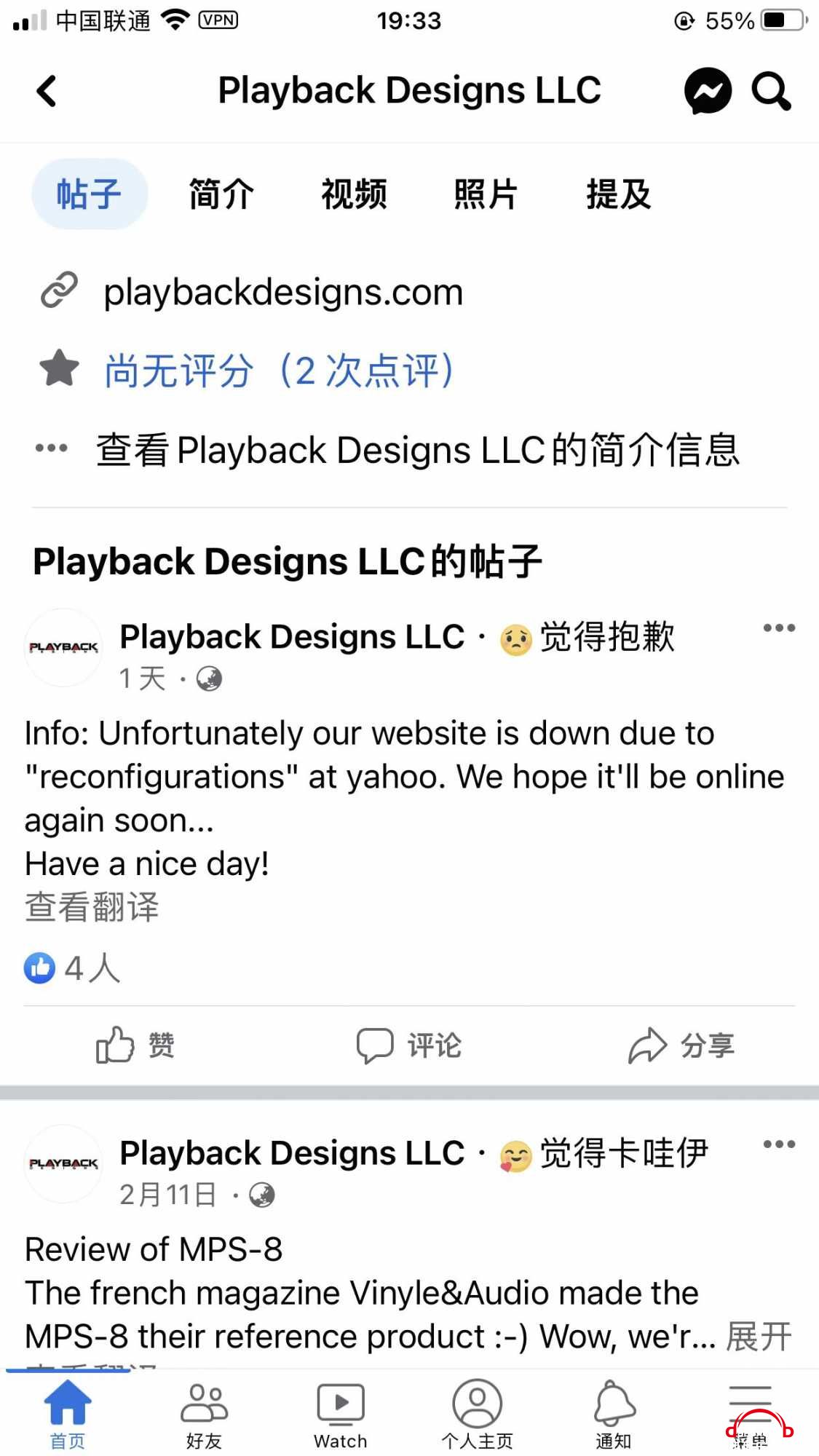

PLAYBACK官网今天出故障了
已经好几天了 [attachimg]699653[/attachimg]  详情 回复 发表于 2023-3-13 21:41

PLAYBACK官网今天出故障了
已经好几天了
好多天了,前段时间就发现上不了,哈哈。不够楼下有朋友说又能上了,我也去看看  详情 回复 发表于 2023-3-15 00:52

能进去啊,得翻墙,打开网页速度很快!

PB网站国内又能访问了

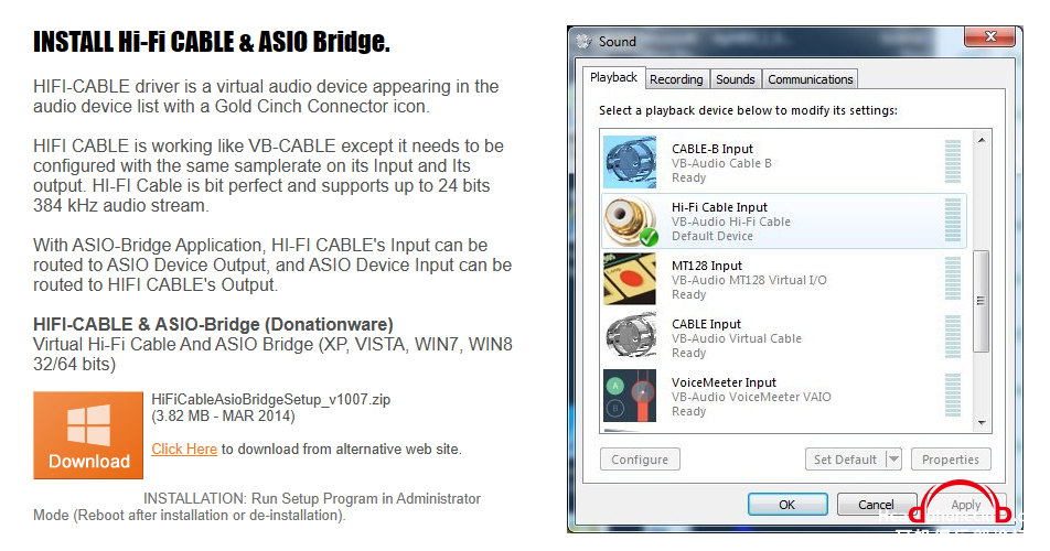

最近遇到一个奇怪的问题,MPS8用USB接电脑roon播放,在装了驱动 akdesign_usb_audio_driver-2.0_pc 之后,MPS8便不能播放系统里的任何声音了,包括所有系统,视频等所有声音,只能在roon里面播放音乐,并且解码DSD64的时候有杂音,DSD128 256 512都正常,卸载驱动后恢复正常,但是不能Native DSD,很尴尬呀,求高手支招。

PB的使用问题其实大部分在各个产品的说明书里都有明确解释,你的这个问题在最新的USB X4界面的说明书里就有写,主要因为windows默认的音频界面是WASAPI,AK的驱动是不会显示在系统声音的控制面板里的,只有设备管理器里能看到,但是像Roon jriver foobar这些能指定ASIO的,就可以直接播放,要想播放系统声音,需要小工具,官方推荐了ASIO Bridge,这是个自愿捐赠的软件,免费也是能下载使用的,网址是VB-Audio Virtual Apps

感谢你的建议,我装好了这个软件,但是还是没有声音。
