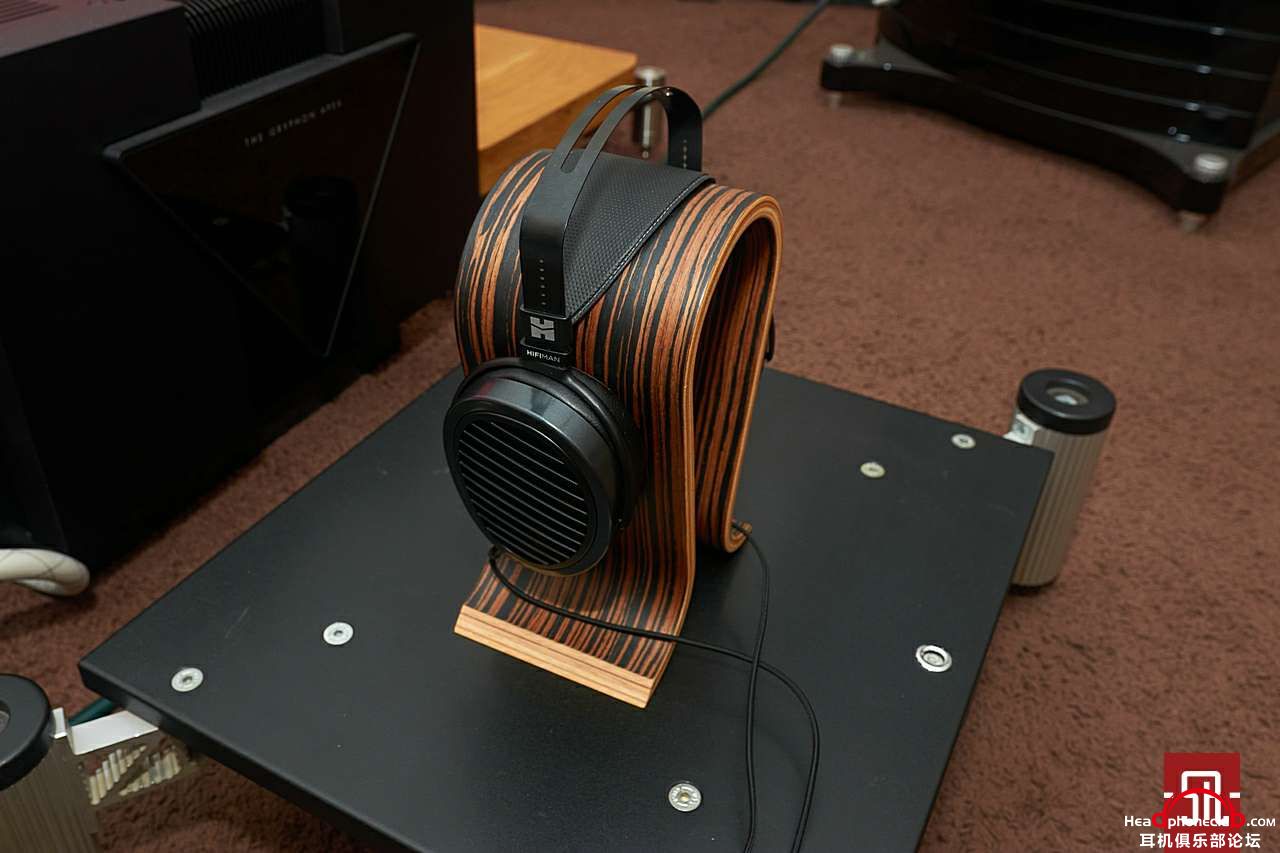

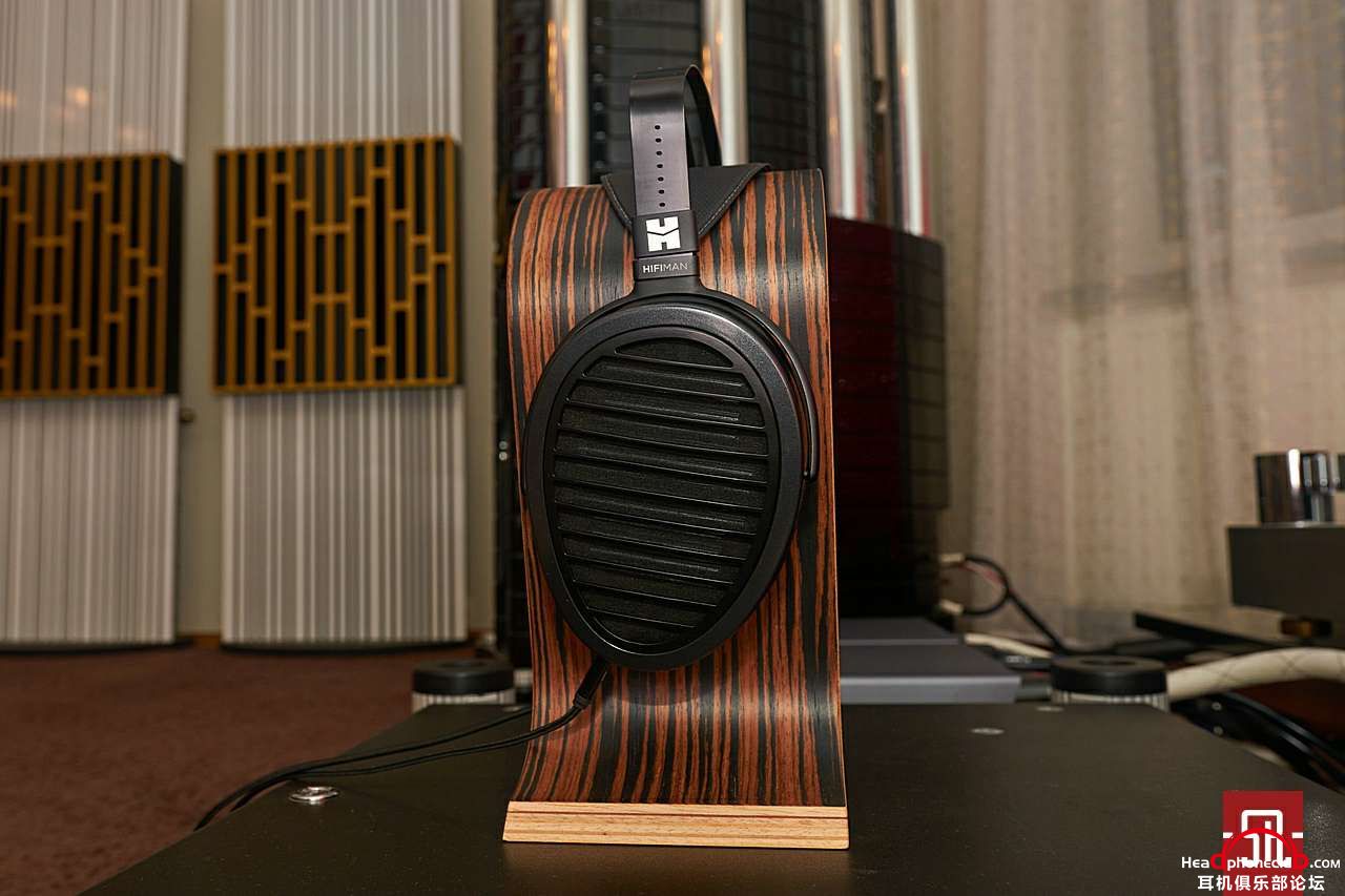

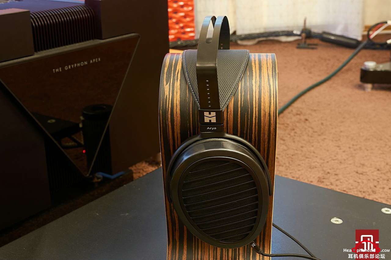

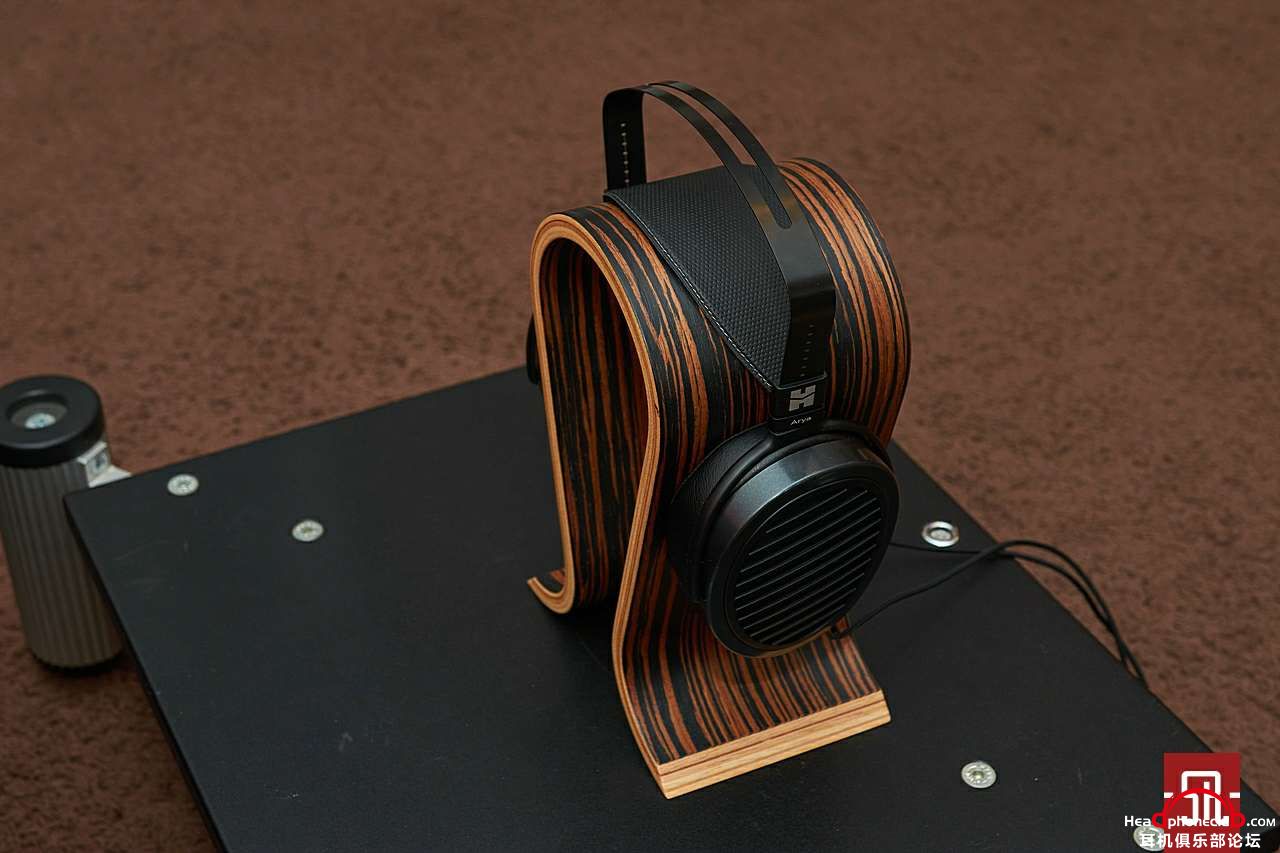

Hifiman最新版本的Arye配备了一个结构上先进、在声学上透明的“隐形”磁铁系统,由于它们显然隐藏在同名系列的外壳里,如果没有拆解,我们不太可能用肉眼体验它们的实际存在。从视觉上看,人们很容易注意到Arya与HE1000有某种相似之处,后者前段时间曾到过我们的聆听室。这次的耳机没有将手工抛光的金属“外骨骼”与质朴的木质圆环结合起来,而是采用黑色铝金属,从而使整个结构的重量略有下降。壳体是开放的,磁力系统受到让人联想到百叶窗,夹在可调节头带下均匀地分配了耳机的重量,与模制的皮革垫一起,即使在长时间的聆听中也能提供舒适感。

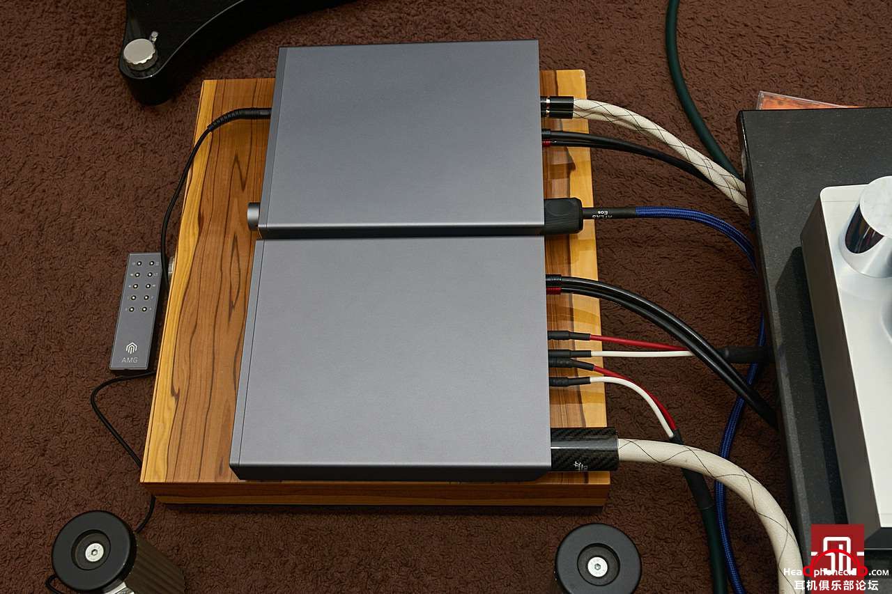

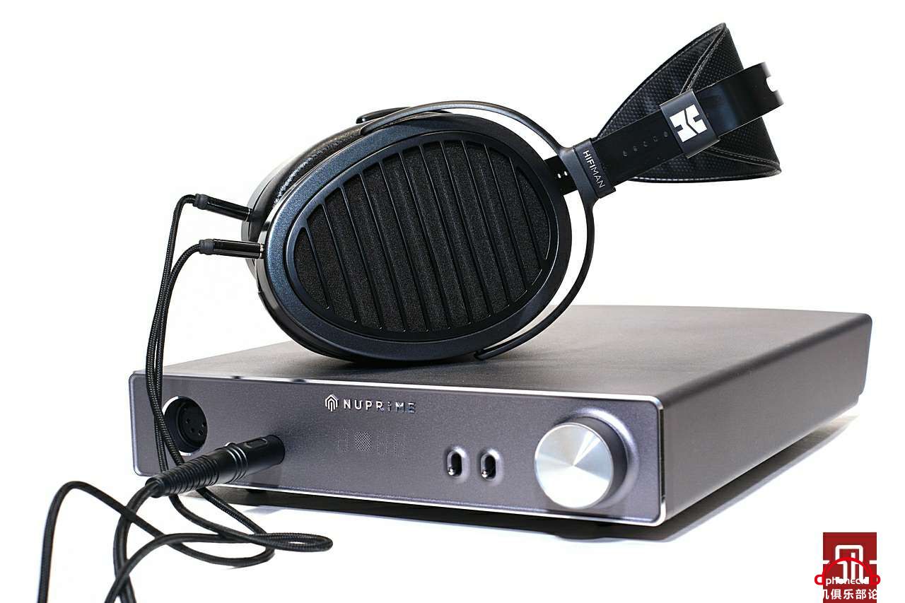

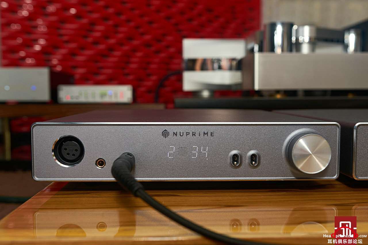

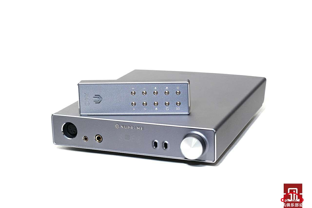

根据厂家的宣传材料,AMG HPA是世界上第一款输入阻抗为1MΩ的商业耳机放大器。NuPrime特有的紧凑型台式机,引人注目的由硬化航空铝材制成的银灰色缎面机身设计。在机器的前面,从左边看,有三个耳机输出,包括4芯平衡XLR和4.4毫米平衡,以及经典的6.3毫米单端大插孔。中央已经是光亮的、用钻石刀片切割的3D的企业LOGO,一个蓝色的显示屏隐藏在一个复杂的微孔网点后面,告知所选择的音源和音量。两个拨杆开关中的第一个用于切换高低增益,第二个是断开前级输出。

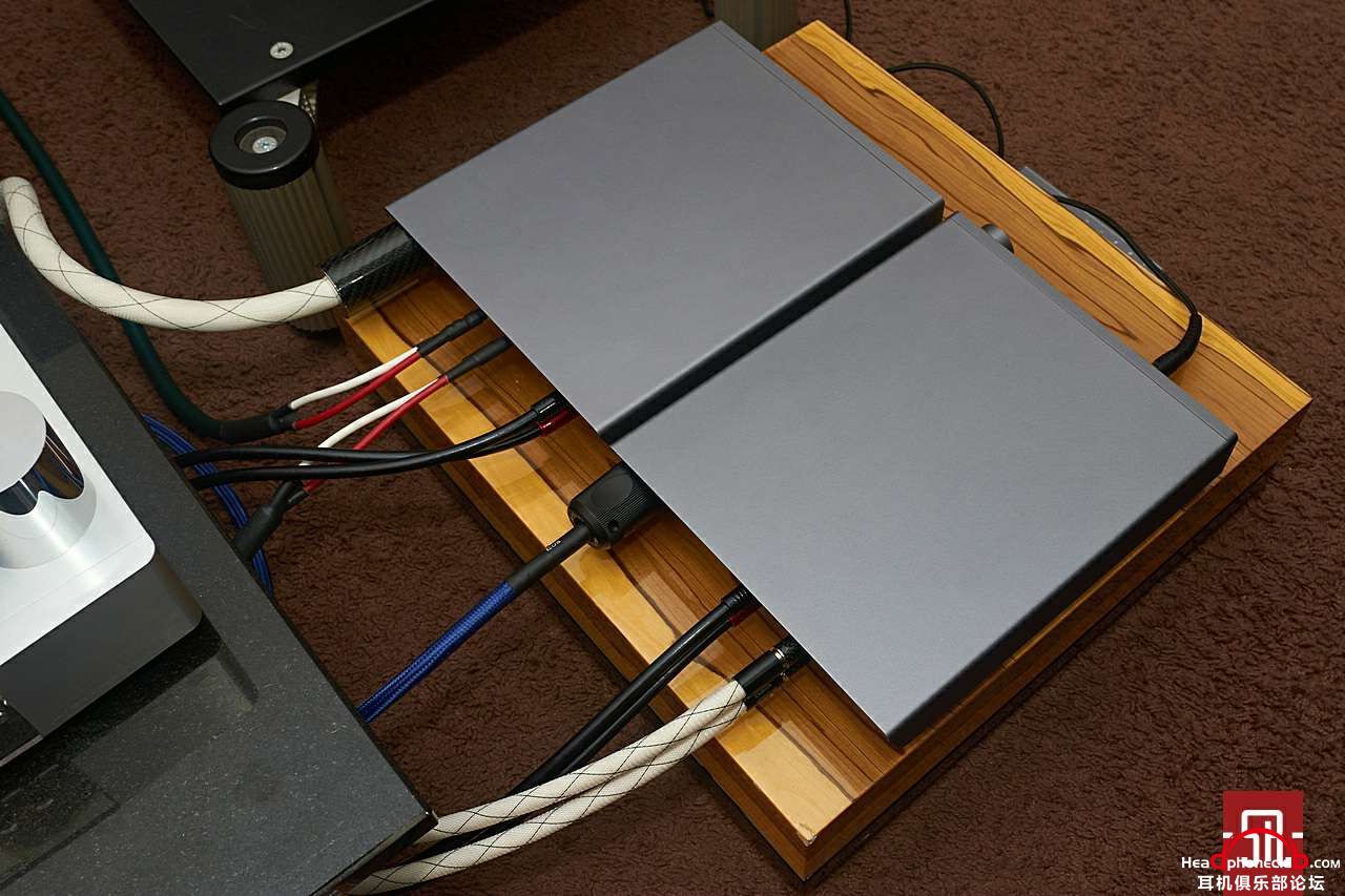

后面板相对于机箱伸出一些,所以接线不太方便。有一个与开关集成了开关的电源插座,XLR和RCA各一组输出,以及由一组XLR和三组RCA输入。机箱内部相当紧密地填充了蓝色的PCB层板,和基于经典的铜罐屏蔽R-Core变压器,和总容量为26,000μF的滤波电容的充满自信的电源。除了共同的电源之外,AMG HPA是完全平衡的,甚至音量控制也是由两个MUSES72320实现的,增益电路基于单端、A类。

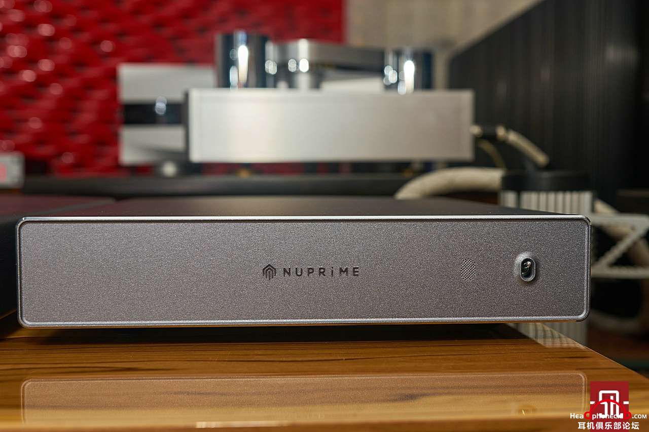

新的设计还体现在AMG STA功率放大器上,它的前面只有一个中央放置的LOGO、一个穿孔红外传感器窗口和一个小的开关拨杆。后面板也在“天幕”之下,因此,虽然将跟机电源线插入没有什么大问题,但发烧电源线,例如 Atlas Hyper Achromatic ,就明显限制了对开关的切换,但至少可以说,在扬声器端子中除使用香蕉插以外的应用,可谓接近于奇迹了。紧挨着扬声器端子的是XLR/RCA输入选择器和单声道/立体声模式开关。
STA内部的惊喜,是看到了一个经典的380W环形变压器。放大是在两级实现的,J-FET级工作于A类、无负反馈下,D类输出级在立体声模式下提供130W,在单声道提供300W,开关频率为700kHz。

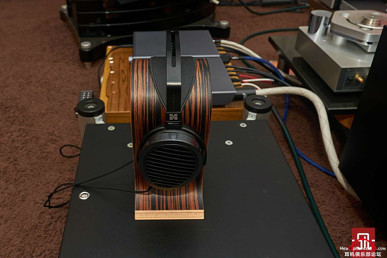

出于明显的、功能驱动的原因,我将测试分为两个阶段。在第一个可以说是热身的阶段中,我专注于耳机组合,即Arya与AMG HPA。不知不觉中,我只是沉浸在它再现的音乐中。分辨率、平滑度和动态的极其成功的结合意味着,即使是最近的炎热天气,也不能迫使我将聆听时间限制在最低限度。除了耳机本身高于人体工程学的平均水平之外,更在于它们提供的音乐品质。每个表演者的可触摸性、他们周围空间的清晰度和全息现实主义,意味着在Michela Godarda的  Monteverdi – A Trace of Grace中,你几乎可以感受到Noirlac修道院墙壁的纹理;而Stemmeklang和Kristin Bolstad的 Tomba sonora则使温度下降了几度,因为除了在地下墓穴中,还有通常会有的寒意。值得注意的是,在上述两个参考录音中,不是刻板的“耳机式”演示,声场不仅建立在听众前面,而且围绕着听众,声场平面的渐变精确得令人震惊,各种窃窃私语和噪音让人毫不怀疑这套系统的高端性能。有趣的是,也有一些不那么精致的、听起来更重口味的作品,如Antimatter的 Black Market Enlightenment黑市启蒙或Lunatic Soul的 Under the Fragmented Sky 在破碎的天空下,在现实主义方面并不逊色。各个乐器的可唤起性仍然存在,但曲目固有的严厉性更加明显,在适当的时候,没有任何圆滑或软化的迹象,变成了真正的攻击性。这里还有一个观察。好吧,Arya与AMG HPA变成了套装,如果低音要以闪电般的速度的话,它确实做到了,但没有人为的干燥感或音色不平衡。哦,不,底鼓听起来就是底鼓,而不是小军鼓,这一点毫无疑问。唯一值得注意的是,由于HiFiMAN的开放式设计而产生的虚幻的声学隔离,所以我们可以听到周围的声音,而周围的环境有时候被我们碰巧“融合”了。

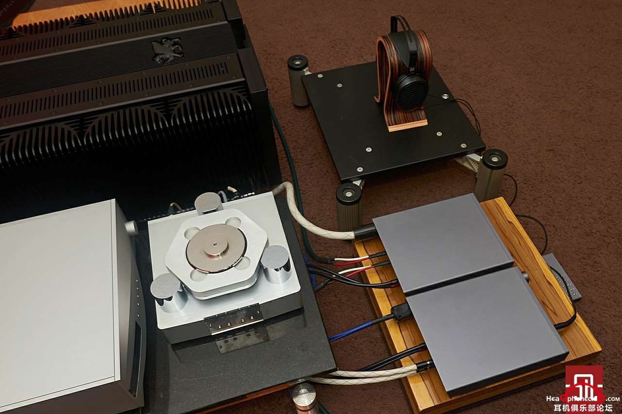

从耳机到扬声器的变化,以及启用AMG STA功率放大器的必要性,稍微改变了演示的叙述。脱颖而出的是真正坚实但宁静的表现,精致圆润的边缘,以及非常令人愉悦但又细腻的丰腴中频。Mick Moss的歌声变得更深沉、更接近,也许不是更强烈,而是更令人回味,几乎......像胆机。然而,又不是典型的较慢的电子管,而是一种情感和音色的胆韵,突出了表现的连贯性和凝聚力。中频,特别是其较低的音域,将扮演第一小提琴手的角色,其他成员的任务将是确保其适当的福利。即使是在Infected Mushroom的 More than Just a Name的电子琴上,也很难否认它的力量和进入真正的次声区,高音也没有表现出任何退缩的趋势,或任何特殊的沉闷。如果说Hypnotic Brass Ensemble铜管乐团的 Book of Sound中的铜管,以及Diablo Swing Orchestra摇摆乐团的 Pandora’s Piñata中的铜管都不缺乏闪光和光彩,那么也不必担心其他乐器在高音区的操作。这仅仅是取决于上述重音的适当分布,在这种情况下,NuPrime选择了连贯性和音乐性,而不是表演和不加思考的势头,这对舒缓神经非常有效。
总之,在同品牌套装的情况下,没有必要犹豫,只要你正在寻找一种解决方案,从桌面套装中提供自由和优美的声音,同时不想放弃只有高端耳机才能提供的精致入耳式体验,NuPrime的AMG HPA和AMG STA前后级二重奏,以及HiFiMAN 的Arya Stealth Magnets一定会满足你的期望。我唯一可以建议的是XLR连接,与RCA相比,它可以提供更好的分辨率和动态,另外,可能对更长的耳机线感兴趣,因为在大多数应用中,1.5米太短了。

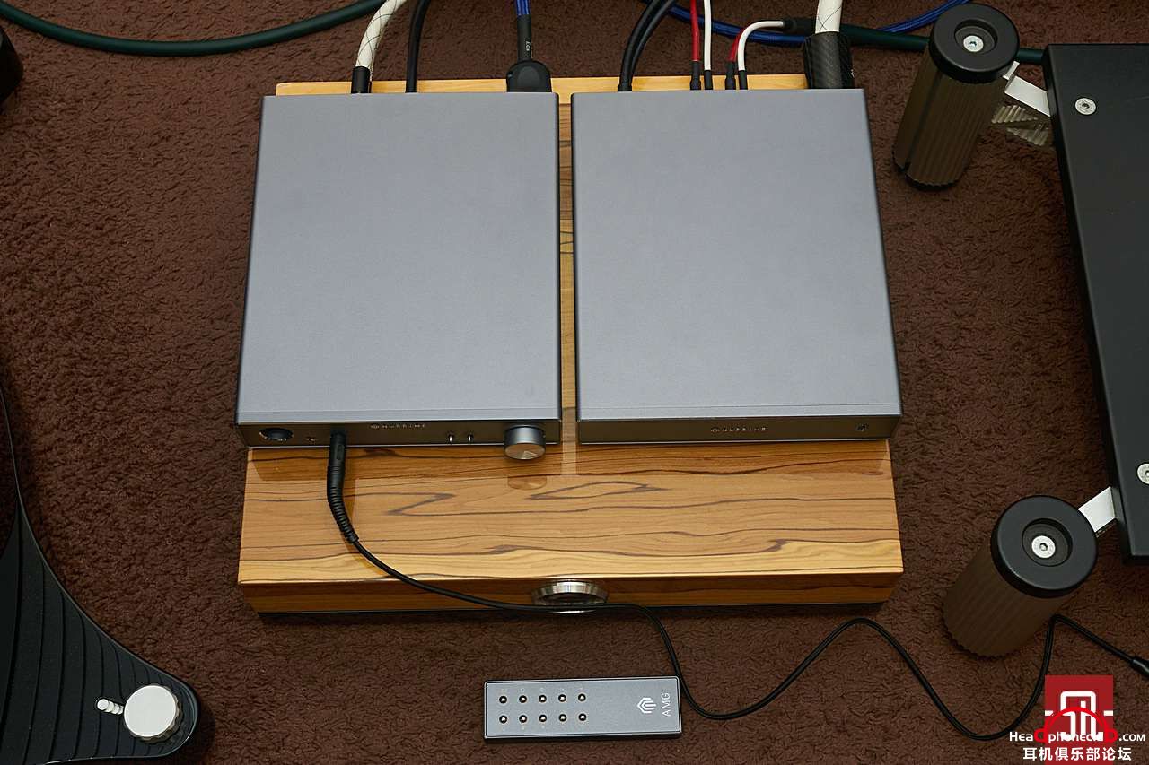

NuPrime是台式机领域的典型代表,它的理念是把好的声音装在紧凑的机箱里。这些外观统一的、薄薄的、窄面板和中等深度的机箱,如果愿意,我们可以很容易地在电脑桌上,无论是在家里还是在工作中。当然,由于任务不同,每个器材都有不同的功能。
当我们谈到耳机时,最重要的信息是使用具有超薄振膜的平面驱动器,磁路中小磁铁的不对称排列以减少振膜失真和干扰,头带由铝制成,外壳由高质量塑料制成,从而使其非常轻,耳垫和头枕由触感舒适的人造皮革制成。

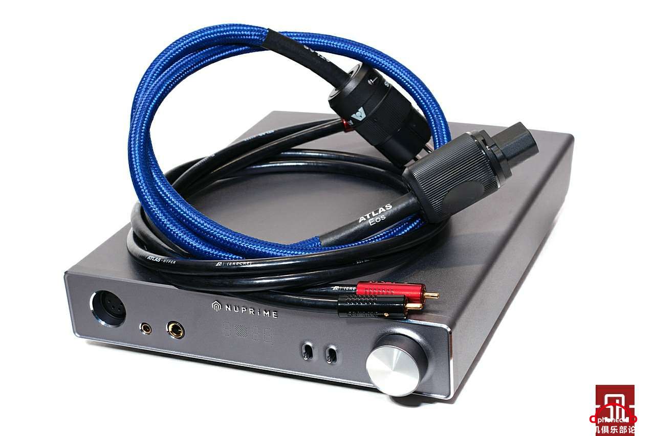

我还想补充一点,在测评期间,经销商为我们提供了一套Atlas Eos 4dd和RCA Hyper线材,这是不错的做法。
