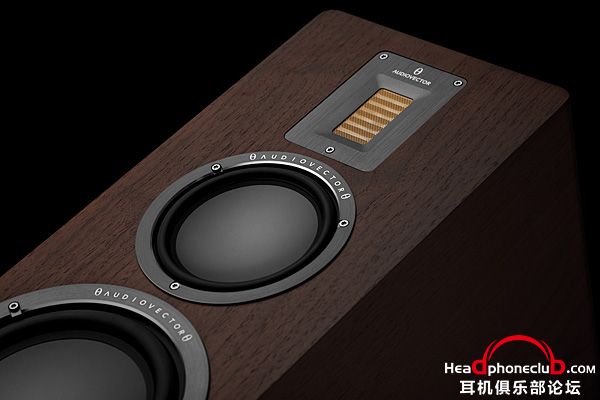

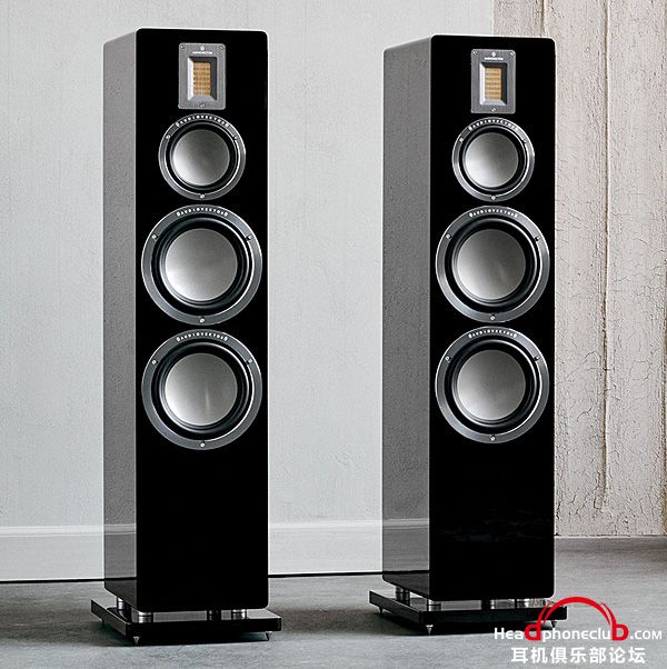

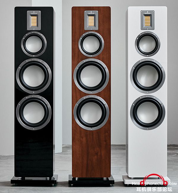

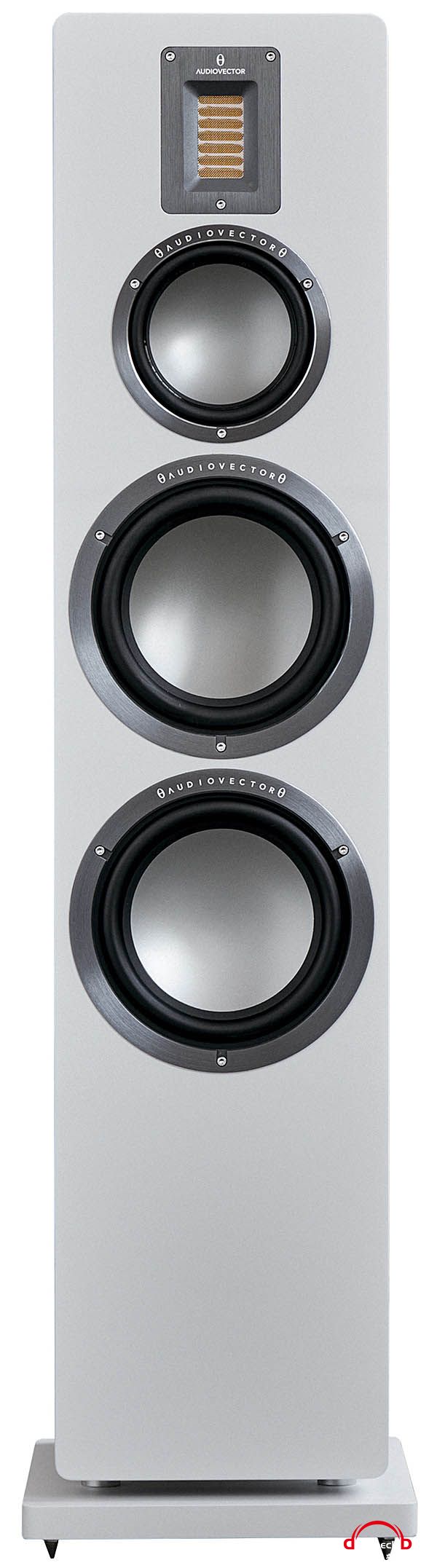

QR7是Audiovector QR系列的旗舰产品。这是一对体型相对较大的三分频落地箱,几乎接近1.2米高。箱体的表面是实木装饰贴面。箱体通过四个圆柱脚,在长方形底板上升高了半英寸,底面有一个向下发射的端口,作为两个8英寸低音单元的倒相孔。这些低音单元使用由两层铝制成的三明治振膜,中间层是阻尼材料。驱动单元没有防尘罩,使用厚实的折环;Audiovector说,驱动单元具有“纯活塞技术”,这使它们在其频域通带内运行,“没有通常铝/钻石驱动单元中发现的失真” 。低音单元的分频点在425Hz,与安装在它们上面的6英寸中音单元交叉。中音驱动单元也使用了 “纯活塞技术 ”铝三明治音盆,所有三个中、低频单元都使用了“低滞后”音圈、大磁铁和 “刚性湍流抑制”框体。
位于前障板顶部的矩形AMT“空气运动变压器”高音单元,工作于3kHz以上。在振膜前有一个玫瑰色的镀金网,据说可以控制咝咝声,Audiovector称这个网为“S-Stop过滤器”。Audiovector强调,这是在工厂内部设计的单元。这种细致的工程设计是必要的,部分原因是Audiovector采用一阶分频器(6dB/倍频程),这意味着驱动单元必须在分频点之外也要表现良好,这对于外购的驱动单元而言很难实现。一对喇叭线接线柱位于QR7箱体后面板的底部。

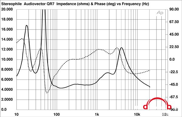

Audiovector标识QR 7的灵敏度为90.5dB/W/m。我的估计略低,为88.7dB/2.83V/m,尽管这仍然高于平均水平。QR 7的阻抗标识为6欧姆。阻抗幅度(图1,实线)在中音和高音部分在5欧姆和12欧姆之间变化,在120Hz和130Hz之间的最低值为4.3欧姆。电相位角(虚线)一般是良性的,尽管它在57Hz时确实达到了-59.75°。幸运的是,在这个频率上,幅度很高.有效电阻,或EPDR(附3注1),在57Hz和140Hz之间仍然下降到3欧姆以下,在76Hz的最低值为1.8欧姆。只要搭档的放大器能驱动4欧姆,QR 7就不会出现驱动问题
图 1 Audiovector QR 7,电阻抗(实线)和相位(虚线)(2 ohms/vertical div.).

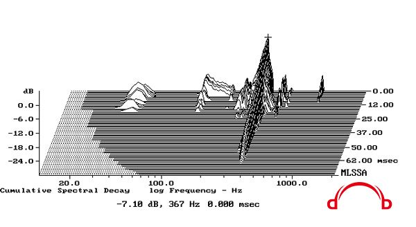

图1没有小的不连续性,这意味着存在各种类型的箱体谐振。然而,当我用塑料带加速器检测箱体的振动行为时,我发现在367Hz处有一个共振模式,存在于所有面板上。这个模式在前障板上水平最高,位于底部低音扬声器和底座之间(图2)。这个模式有一个高的Q值,这将不利于听觉---经验法则是,一个共振需要被激发的周期数与它的Q值相同,才能被完全激发。
图 2 Audiovector QR 7,从固定在前挡板中间底部低音扬声器和底座中心的加速度计的输出,计算得出的累积频谱衰减图(MLS 驱动电压:7.55V;测量带宽:2kHz)。

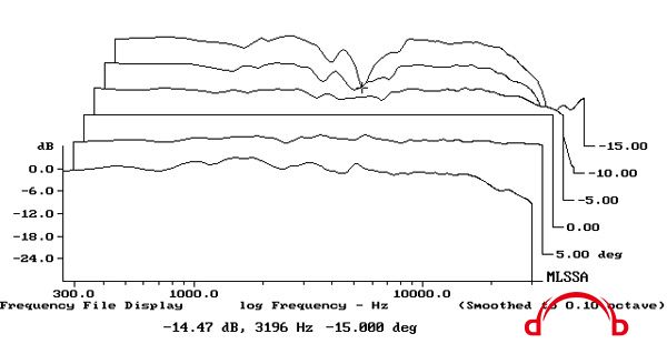

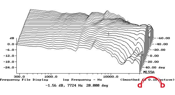

图4 显示了 QR 7 的水平分散,归一化为高音扬声器轴上的响应,因此显示为一条直线。该图中的等高线是均匀的,尽管扬声器两侧的中高音输出略多一些,这将倾向于补偿轴向输出中同一区域的能量不足。高音扬声器在 10kHz 以上开始变得有方向性,这意味着当扬声器指向听音位置时将获得最佳的高八度响应。
图4  Audiovector QR 7,50" 处的横向响应,归一化为高音扬声器轴上的响应,从后到前:离轴60–5°的响应差异,参考响应,离轴 5–60°的响应差异。
图5 显示了扬声器在垂直面上的色散。高音轴响应保持在 ±5° 的窗口内,考虑到 QR 7 的高音扬声器距离地面 42",这是一件好事。在参考轴上方 15°的上分频区域会出现凹陷。不要站着听这个扬声器
图5 Audiovector QR 7,50"处的垂直响应系列,归一化为高音扬声器轴上的响应,从后到前:轴上15-5°的响应差异,参考响应,轴下 5-10°的响应差异.

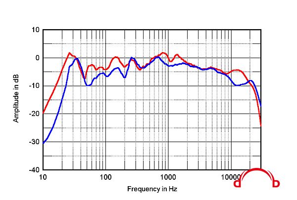

图6 中的红色轨迹显示了 Audiovector QR 7在我的听音室中的空间平均响应(附3注2)。除了中高频部分的能量略微过剩之外,室内响应在 150Hz 到 3kHz 范围内相当均匀,然后是预期的平缓滚降,这主要是由于随着频率的增加,房间家具的吸收增加。作为参考,图 6 中的蓝色迹线显示了 Q Acoustics Concept 50 的空间平均响应,我在 2022 年 8 月号中对此进行了评论。QR 7的下潜频率比 Concept 50 低,中低音平衡更好。(正如我在评论中解释的那样,我无法根据需要将 Q Acoustics 扬声器放置在尽可能靠近它们身后的墙壁的位置)。尽管Audiovector 具有更多的高八度能量,但两个扬声器在高音中的表现相似。
图 6,空间平均,1/6 倍频程响应,在作者John Atkinson的听音室:Audiovector QR 7(红色)和 Q Acoustics Concept 50(蓝色)。

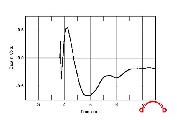

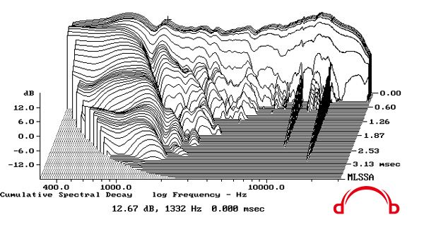

回到时域,QR 7的阶跃响应(图 7)表明高音单元和中音单元以正极性连接,而低音单元连接在负极性。首先到达麦克风的高音扬声器步进的衰减与中音单元步进的开始平滑融合,该单元步进的衰减与低音扬声器的负向步进平滑融合。在阶跃响应的衰减中可以看到一些波纹,这与 QR 7 的累积光谱衰减图(图 8)中中上部的一些延迟能量相关。除此之外,这张图总体上具有非常干净的衰减。
图 7 Audiovector QR 7,高音轴在50" 处的阶跃响应(5ms 时间窗口,30kHz 带宽).
图 8 Audiovector QR 7,高音轴在50"(0.15ms 上升时间)处的累积频谱衰减图。
除了中频有轻微可闻的能量过剩外,Audiovector QR 7 在测试台上表现良好。John Atkinson
