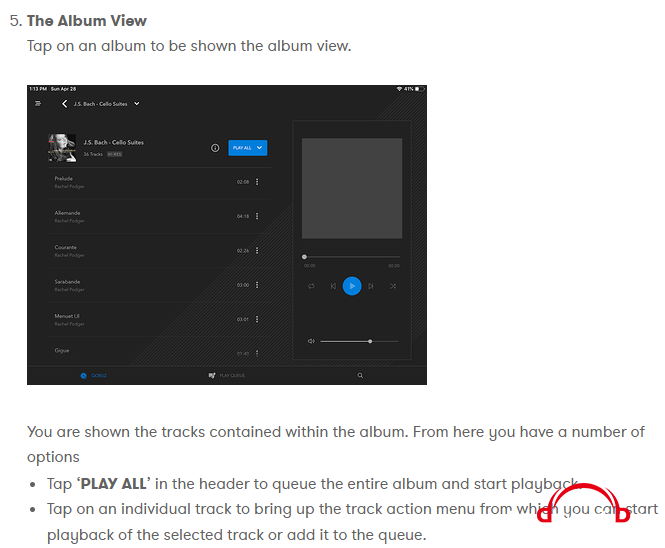

感谢回复,您说的play all,是正下方那三个图标里面的一个吗?任何一首音乐右边的三个点里面,没有看到有play all。  详情 回复 发表于 2023-3-14 14:50

Riverwave 发表于 2023-3-13 22:52
点任何一首,再点play all即可
[attachimg]699750[/attachimg]  详情 回复 发表于 2023-3-15 13:06

发表于 2023-3-15 13:06:00 | 显示全部楼层
风清扬啊 发表于 2023-3-14 14:50
感谢回复,您说的play all,是正下方那三个图标里面的一个吗?任何一首音乐右边的三个点里面,没有看到有 ...
找到原因了,我是用的by folder进行浏览,这种方式进了某个文件夹,没有您截图上的play all那个按钮;我后来尝试by album,就有这个按钮了。但是by album这种方式有点乱,对我来说比较难用,所以放弃了......  详情 回复 发表于 2023-3-16 09:58
