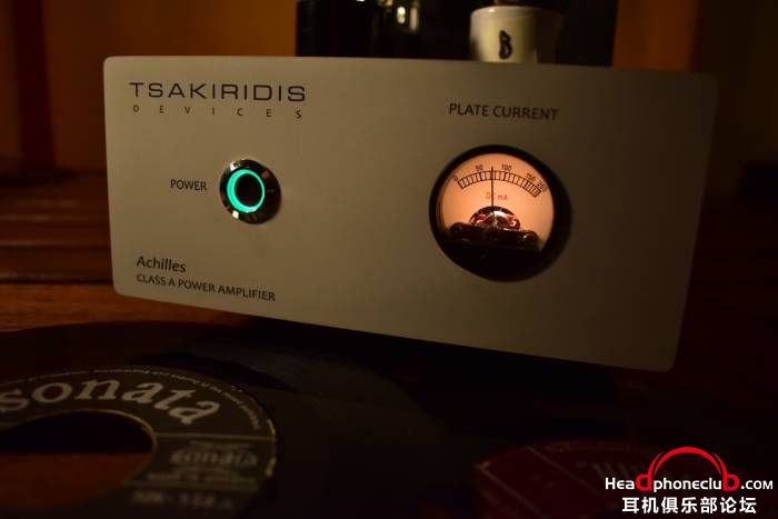

与两款大概率的型号一样,Tsakiridis神曲在Achilles阿喀琉斯上使用了同样的逻辑:单声道结构,具有现代工业美学和电子管的使用。它是纯A类,零反馈,并使用著名的300B,也就是说,在三极管单端模式下的单一输出级。具体来说,在每个声道的机器中,我们发现在前置放大级分别有一个6SL7和一个6L6,在输出级有一个300B,还有电源变压器和输出变压器。在送来测试的机器中,6SL7和6L6是俄罗斯产的,300B是ElectroHarmonix的。另外,可以订购2A3版本。在内部,大部分结构都是手工制作的,硬接线,小而优质的双面电路板,把信号和电源的路径分开。对变压器也给予了关注,输出变压器是Tsakiridis习惯的手工制作的多层输出牛。电子管底座是瓷质的,镀金的RCA输入插座,扬声器连接端子是WBT顶级质量的WBT703 NextGen。
按照Tsakiridis 神曲的惯例,Achilles阿喀琉斯还有一个升级版,信号路径中的电容为Mundorf高级型号,关键点的高质量电阻、银焊接、更好的输出变压器和更好的WBT端子等等,称为Achilles Ultima(阿喀琉斯终极版)。
在电子管所在的顶面板有一个微调器,通过调整可使300B安静运行。它被称为“消音微调器”,在出厂时就已经设置好了,但随着300B的运行时间增加,它可能需要重新调整。由于匹配和材料公差是由经验丰富的Tsakiridis兄弟来处理,电子管是成对匹配的,不需要用户干预,直到足够的时间流失。在前面板上,你会注意到模拟电流表,测量300B的偏置电流,它使机器看起来更漂亮!
这对功放的包装很整洁,有布套。为了防止接触到电子管,包装中包括保护罩,由于正面是有机玻璃,所以视觉上可以看到美丽的电子管。
