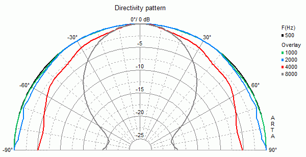

在30度开始,才呈现出指向型,也就是定位感,才可能出现正确的声场和立体感。
这是一只中音单元的指向型,德国官方图。
1000-2000赫兹,0-40度是重叠的,也就是根本不具备定位能力。
因为无法在双耳之间产生响度差。
4000赫兹开始,红线,在30度,相比正轴有2dB的落差,开始出现指向性。
但2000(1700)赫兹到5000赫兹的指向型,是人类双耳判断音源定位的关键频段。
要听到2000怎么办?

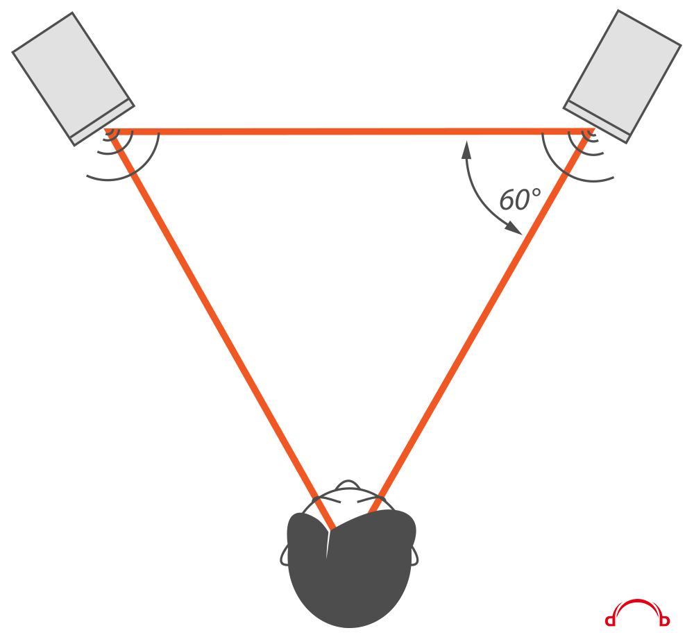

有一个粗暴的办法,那就是保持50度,60度夹角,哈哈哈,
也就是1 把音箱正面超侧墙去转动,或者2 拉开音箱,人脑和音箱保持一个钝角等边三角形,较长边是音箱之间的距离。
但那样,中高音的量感大减,这也是几乎没有人会蠢到真去那么做的原因。
